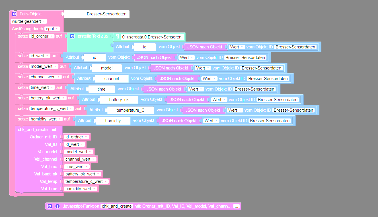

      Mein Blockly sieht so aus:
      Zum Crash führt unter anderem dieses:

        paul53 @Vetinari77 last edited by paul53
        @vetinari77
        Verwende in der Javascript-Funktion die Bezeichner der Übergabeparameter.
        let id = Ordner_mit_ID + '.Val_ID';
        if (existsState(id)) setState(id, Val_ID, true);
        else createState(id, Val_ID, {name: "TestString Message",type: 'string',role: 'value'});
        • V
          Vetinari77 @paul53 last edited by
          @paul53 said in Übergabe Variable aus Blocky in JS:
          1000 Dank, das hat geholfen.- Jetzt komm ich weiter.
