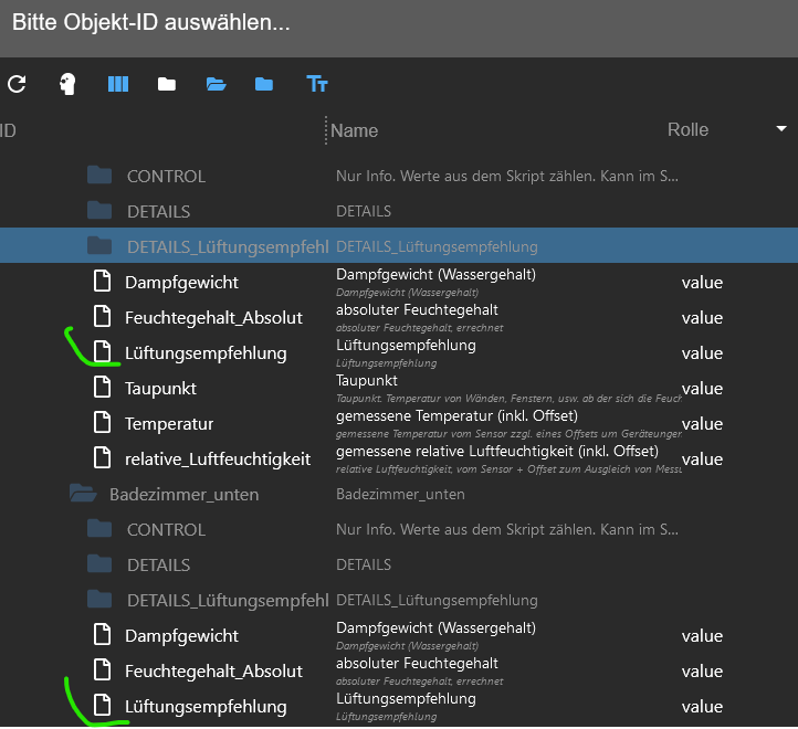

        @alinaclg
        Meinst du sowas?
        ? 2 Replies Last reply Reply Quote 0

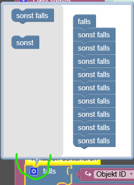

            @meister-mopper ja, aber wie bekomme ich das zweite bis n-te Kriterium dazu? irgendwie habe ich Brett vor dem Kopf 🙂
            • Meister Mopper
              Meister Mopper @Guest last edited by
              @alinaclg sagte in Abfrage, ob ein oder mehrere Werte sich geändert haben:
              Mit dem Zahnrad

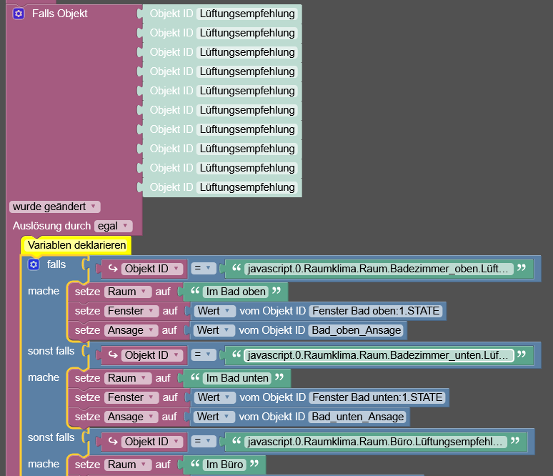

                @meister-mopper ja, danke aber ich meine die Punkte hinter Prüfe 😄
                • Meister Mopper
                  Jetzt stehe ich auf dem Schlauch, zeig mal, was du meinst.
                    A Former User @Meister Mopper last edited by
                    @meister-mopper Ich meine , nach "falls Objekt", bei denen bei dir mehrfach Lüftung steht; diese wiill ich durch zwei Kriterien abprüfen und wenn sich eines oder beide geändert haben, eine neue Rechnung erstellen. Bisher habe ich immer nur auf eine Änderung geprüft:-)
                    • Meister Mopper
                      Das sind verschiedene Objekte, sobald eines geändert wird, wird auch getriggert.
                        @meister-mopper Ja, danke, aber wie hast du es geschafft, dass du da mehr als eines hinter "falls Objekt" einfügen konntest 🙂
                        • Meister Mopper
                          @alinaclg
                          Ebenfalls über das Zahnrad 🤷‍♂️
                            @meister-mopper ich hab es, ich hatte das falsche Blocky-Element, das nur auf ein Trigger prüft
                            1000mal DANKE 🙂
