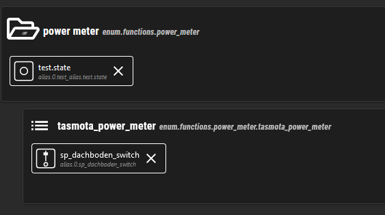

      ich habe Funktionen in Gruppen sortiert, sieht ungefähr so aus:
      Wenn ich nun alle States finden will, welche der Funktion "tasmota_power_meter" zugeordnet sind, würde ich die intuitiv so suchen, dass ich die Funktion tasmota_power_meter suche. Stellt sich jedoch raus, dass:
      // Dieser Selektor mit Gruppen-Namen findet alle States
      $('state(functions=power_meter.tasmota_power_meter)')
      // Dieser Selektor findet keine States
      $('state(functions=tasmota_power_meter)')
      Ob das Intention oder Bug ist?
        paul53 @stev-io last edited by
        @stev-io
        Der Selektor selektiert entsprechend der Enum-ID, die komplett ohne "enum.functions." angegeben werden muss. Der Name spielt keine Rolle.
          @paul53 Danke dir. Finde ich irgendwie unglücklich, da man nach Umsortierung von Funktionen in andere Ordner dann auch die Abfragen ändern muss. Aber gut, gibt schlimmeres.
