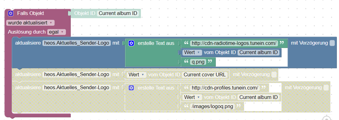

      leider habe ich noch keine wirklich gut Lösung gefunden über den HEOS Adapter das Sender-Logo von Internetradio/Favoriten auszulesen und anzuzeigen.
      Ein generelle Problem ist, dass im folgenden Datenpunkt nur manchmal das Sender-Logo angezeigt wird, sondern, falls vorhanden, direkt das Album-Logo
      heos.0.players.-600575082.current_image_url
      Jetzt habe ich ein Blockly geschrieben, das triggert auf einen Wechsel des Senders.
      Damit bastle ich mir ein URL was ich zwar angezeigt bekomme, jedoch zu klein ist.
      Dann noch zwei weitere Möglichkeiten, die aber auch nicht sehr performant sind.
      Vielleicht hat einer von euch da eine Lösung?
