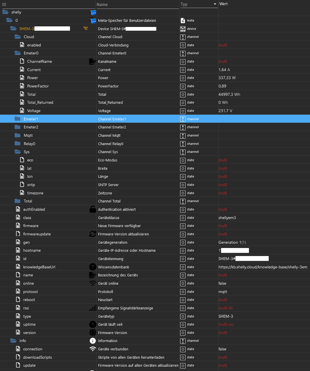

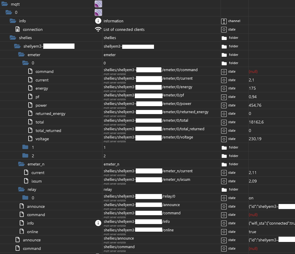

                                            Habe jetzt auf MQTT gewechselt und den Shelly Adapter und den MQTT Broker/Client Adapter getestet.
                                            Leider bekomme ich nicht alle Daten in die Datenpunkte. Shelly hat viele drin, welche nur (null) anzeigen, obwohl in diversen Datenpunkten im MQTT Adapter die Werte vorhanden sind.
                                            Kann man diese Fehler selbst beheben oder kann das nur ein Entwickler für die Adapter?
                                            Es kann sich ja nur um Fehler beim Auslesen der json Dateien handeln, die ev. korrigierbar sind.
                                            Im MQTT Adapter sind alle Daten der Shelly in einem Datenpunkt "info" enthalten. Auch jene, die bei dem Shelly Adapter null sind.
                                            Da ich hier wirklich noch ein DAU bin, brauche ich Hilfe, wie ich die Daten korrekt aufbereiten kann.
                                            Entweder dass ich die json Daten aus MQTT auslesen und die benötigten Werte in den entsprechenden Datenpunkt eintragen oder die aktuellen Fehler beheben.
