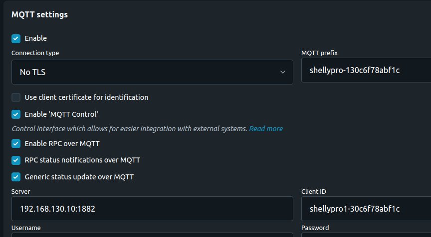

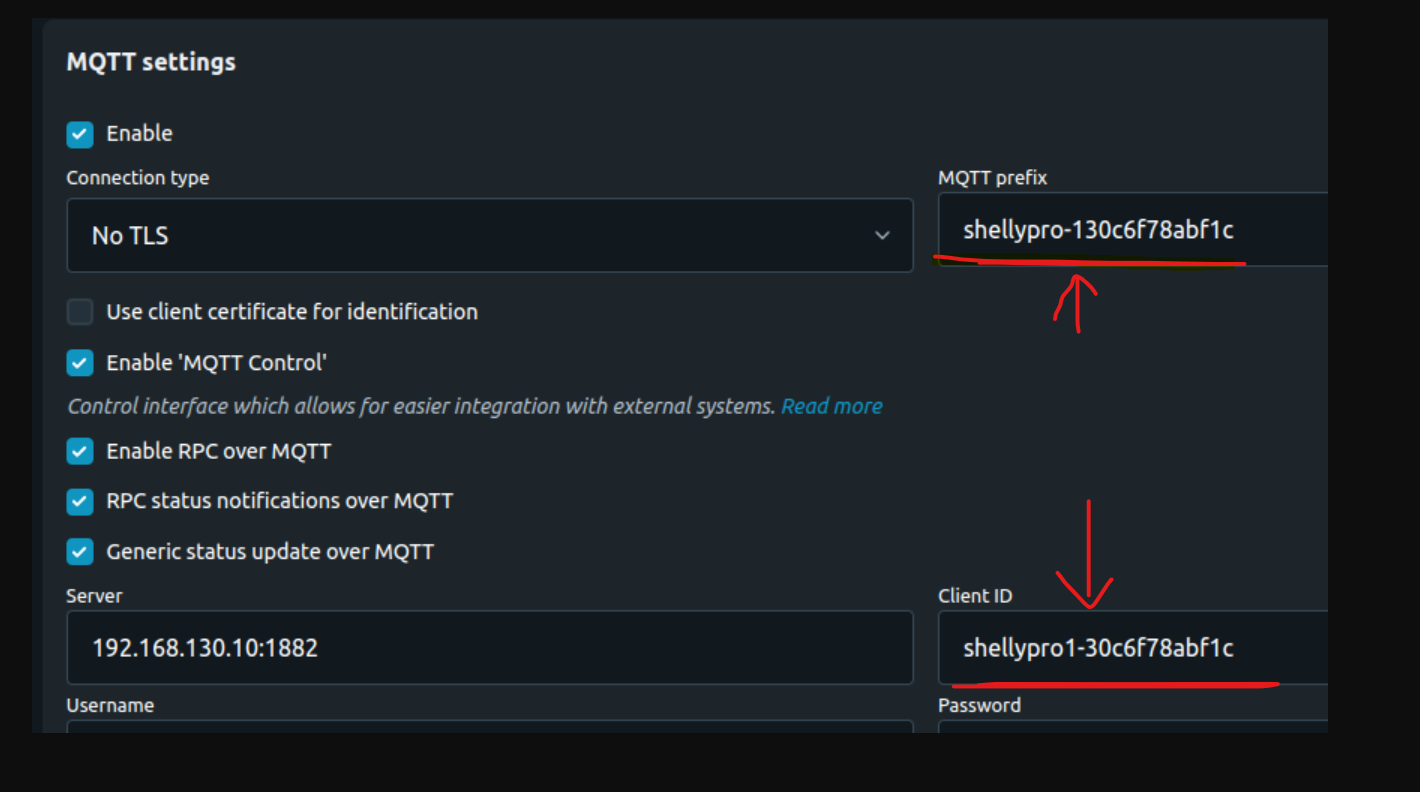

                                          @andibr sieht eigentlich vernünftig aus...
                                          in deinem log gibts außer info nur einen error.
                                          shelly.1
                                          2024-08-24 11:53:23.900	error	[MQTT] Wrong MQTT authentification of client "shellypro1-30c6f78abf1c"
                                          mich deucht, du hast da einen tippfehler, oder durch copy/paste dir eine leerstelle eingefangen. hast du noch mehrere shelly über mqtt ohne probs am laufen?
                                          ich bin sicher eine mqtt null, mein shelly adapter ist auf 1882, die 5 anderen dinger laufen über den sonoff adapter auf 1883. mqtt adapter ist bei mir deaktiviert, der würde auf 1885 stehn.
                                          das es bei einem ioB start zu fehlern kommt ist normal, weil sich ein nach dem anderen adapter erst einklinkt.
                                          sind die plötzlich nicht mehr vorhanden
                                          wie verstehn? nicht mehr in den objekten, oder nur keine aktualisierungen?
                                          hab zwar keinen pro, aber einen plus1pm mit addon fürs pool. keine probleme.

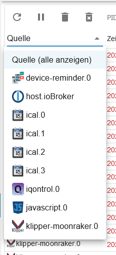

                                            In den Objekten werden die Datenpunkte aber aktualisiert, ich kann auch aus den Objekten das Relais schalten, also scheint der MQTT eben richtig zu gehen. Mich stört einfach ein die merkwürdige Meldung nach einem Reboot der Iob. Da ich eben gerade eine Iob Umzug in einem LXC Container gemacht habe, versuche ich eben allen Err-Log nach zu gehen, so dass am Schluss alle wieder läuft.
                                            Ganz ehrlich, ich kann nicht verstehen, dass es plötzlich keine Log-Einträge mehr gibt.
