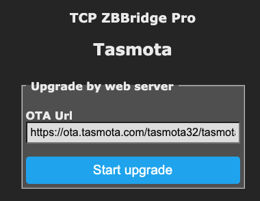

            zu 2) Tasmota zu aktualisieren ist mit zwei Klicks erledigt:
            zu 3) ich habe einen Raspberry 4b mit 4GB, der ausschließlich für ioBroker benutzt wird. kein PC, kein NUC, kein Proxmox oder Docker, aktuelles RaspiOS mit aktuellem NODE.JS 18.18.0, ich kann halt schlecht einschätzen, welche Informationen relevant sind.

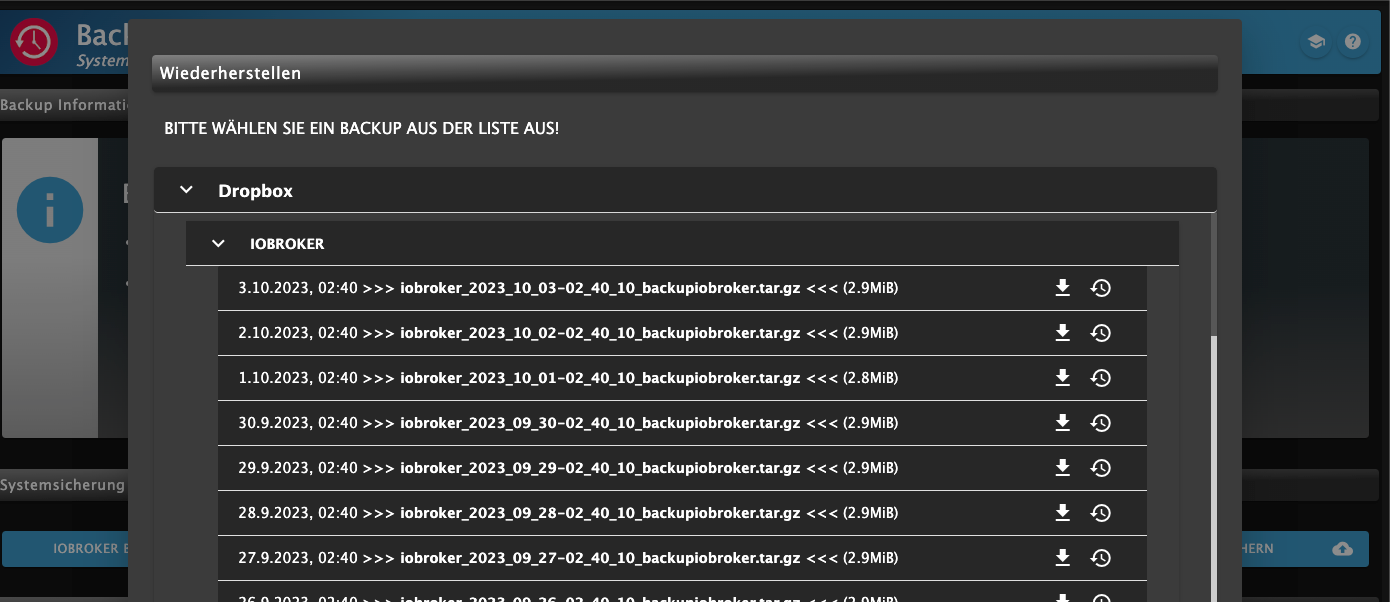

                  @dp20eic brav wie es sich gehört, läuft auch ein Backup in die Cloud, ich habe das von vor 2 Tagen eingespielt, als es noch lief:
                  gleiche Fehlermeldung:

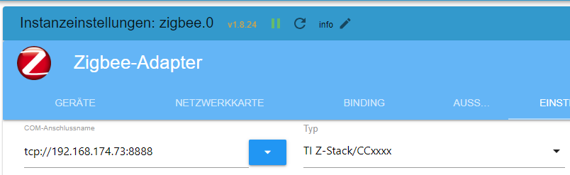

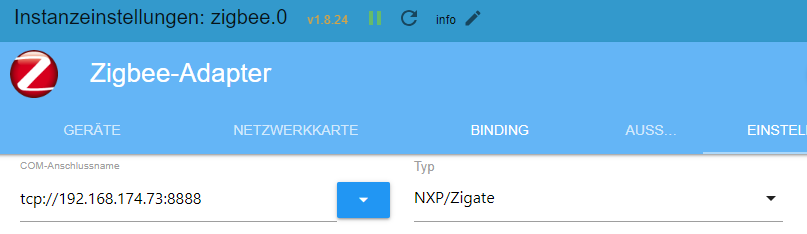

                          @dp20eic ja natürlich, kannst etwas spezifieren, was dich genau interressiert?

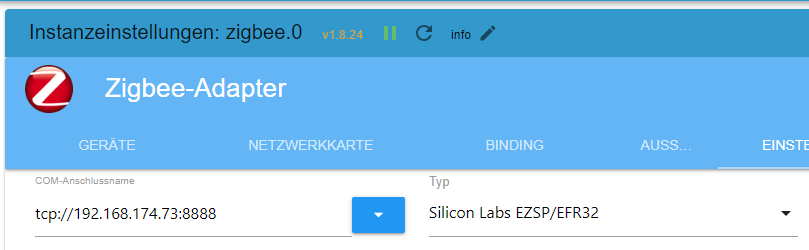

                            tue uns beiden den gefallen und mach nur das was wir dir sagen egal obs plausiebel für dich ist oder nicht (von debug war nie die Rede)
                            wenn @dp20eic langen Output will dann zeigmal ALLES was das iob diag liefert
                            ich will die Adapter Einstellungen als screensot sehen..ja alles

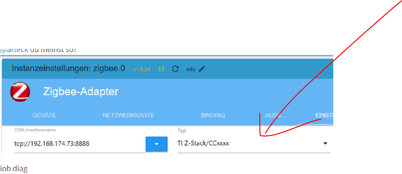

                            hast den umgestellt ??
                              A Former User @arteck last edited by A Former User
                              @arteck du meinst so?

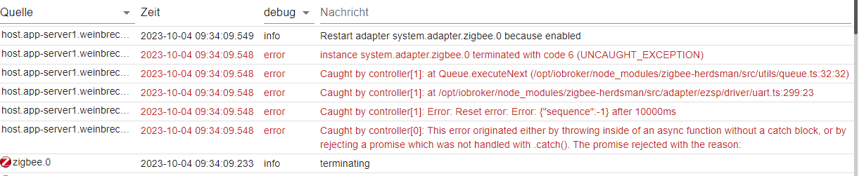

                              2023-10-04 08:47:37.093  - info: zigbee.0 (49242) Installed Version: iobroker.zigbee@1.8.24
                              2023-10-04 08:49:07.681  - error: zigbee.0 (49242) Starting zigbee-herdsman problem : "Cannot read properties of undefined (reading 'payload')"
                              2023-10-04 08:49:07.682  - error: zigbee.0 (49242) Failed to start Zigbee
                              2023-10-04 08:49:07.683  - error: zigbee.0 (49242) Error herdsman start
                              2023-10-04 08:49:17.685  - info: zigbee.0 (49242) Try to reconnect.
                              2023-10-04 08:49:17.686  - info: zigbee.0 (49242) Starting Zigbee  npm ...
                              2023-10-04 08:49:17.693  - info: zigbee.0 (49242) Installed Version: iobroker.zigbee@1.8.24
                              2023-10-04 08:51:42.121  - error: zigbee.0 (49242) Starting zigbee-herdsman problem : "network commissioning timed out - most likely network with the same panId or extendedPanId already exists nearby"
                              2023-10-04 08:51:42.123  - error: zigbee.0 (49242) Failed to start Zigbee
                              2023-10-04 08:51:42.124  - error: zigbee.0 (49242) Error herdsman start
                              2023-10-04 08:51:52.129  - info: zigbee.0 (49242) Try to reconnect.
                              2023-10-04 08:51:52.131  - info: zigbee.0 (49242) Starting Zigbee  npm ...
                              2023-10-04 08:51:52.138  - info: zigbee.0 (49242) Installed Version: iobroker.zigbee@1.8.24
                              2023-10-04 08:53:13.428  - error: zigbee.0 (49242) Starting zigbee-herdsman problem : "Cannot read properties of undefined (reading 'payload')"
                              2023-10-04 08:53:13.429  - error: zigbee.0 (49242) Failed to start Zigbee
                              2023-10-04 08:53:13.430  - error: zigbee.0 (49242) Error herdsman start
                              2023-10-04 08:53:23.432  - info: zigbee.0 (49242) Try to reconnect.
                              2023-10-04 08:53:23.433  - info: zigbee.0 (49242) Starting Zigbee  npm ...
                              2023-10-04 08:53:23.442  - info: zigbee.0 (49242) Installed Version: iobroker.zigbee@1.8.24
                              2023-10-04 08:53:48.737  - error: zigbee.0 (49242) Starting zigbee-herdsman problem : "Cannot read properties of undefined (reading 'payload')"
                              2023-10-04 08:53:48.755  - error: zigbee.0 (49242) Failed to start Zigbee
                              2023-10-04 08:53:48.756  - error: zigbee.0 (49242) Error herdsman start
                              2023-10-04 08:53:58.759  - info: zigbee.0 (49242) Try to reconnect.
                              2023-10-04 08:53:58.760  - info: zigbee.0 (49242) Starting Zigbee  npm ...
                              2023-10-04 08:53:58.777  - info: zigbee.0 (49242) Installed Version: iobroker.zigbee@1.8.24

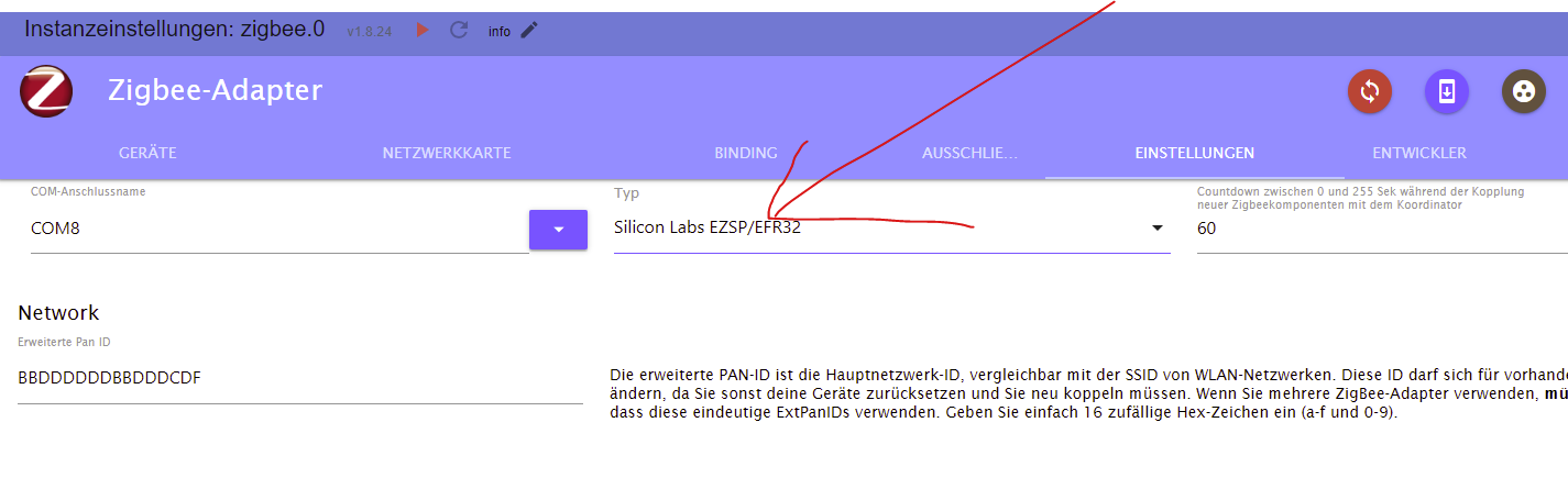

                                arteck Developer Most Active @Guest last edited by
                                @papa_aus_rastatt
                                  @arteck Ich habe scheinbar die Anleitung nicht richtig verstanden. In was müsste das geändert werden?
                                  https://zigbee.blakadder.com/Sonoff_ZBBridge-P.html

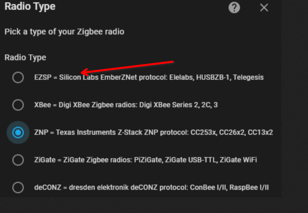

                                        @papa_aus_rastatt sagte in Anleitung Zigbee2MQTT Einrichtung im ioBroker:
                                        änder das mal nach ezsp und im adapter auch..aus meinem ersten screenshot..
                                        der Sender muss zum adaptereinstellung passen.. da der Coordinator mehrere simulieren kann. musst du schauen..
                                        am besten .. was wir im Adapter haben. und dann im coordinator einstellen
                                        zigate würde auch gehen... dann bei uns auch zigate einstellen
                                          @arteck
                                          ezsp dürfte auch nicht gehen, ich habe hier ja die PRO-Ausführung, nicht die normale.
                                          https://zigbee.blakadder.com/Sonoff_ZBBridge.html
