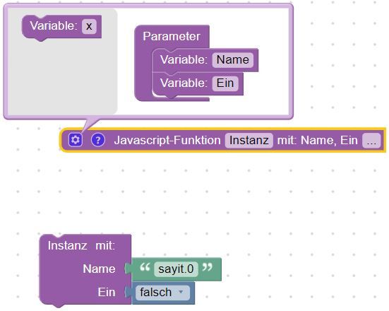

          @paul53 Hmm - nun bin ich in Javascript nicht sehr bewandert - könnte mir jemand ein kleines Blockly schreiben wie man das aufrufen muss? Und wie startet man die Instanz dann wieder?
            paul53 @guitardoc last edited by paul53
            @guitardoc sagte: kleines Blockly
            Inhalt der Funktion Instanz(Name, Ein):
            extendObject('system.adapter.' + Name, {common: {enabled: Ein}});
            In der Konfiguration der Javascript-Instanz muss "setObject" freigegeben sein.

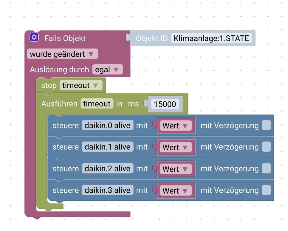

              verstehe ich das falsch?
              Instanz (en) stoppen mach ich so
              paul53 G 2 Replies Last reply Reply Quote 1
                @homoran sagte: Instanz (en) stoppen mach ich so
                Ich weiß nicht, ob das bei allen Adaptern funktioniert.

                  Die Variante mit der Javascript-Funktion läuft. Hab es gerade getestet. Hatte ich auch nicht anders erwartet... 🙂

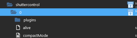

                      Zeig bitte einen Screenshot vom Objektbaum.
                      edit: grad mal den Adapter installiert und schwupps:

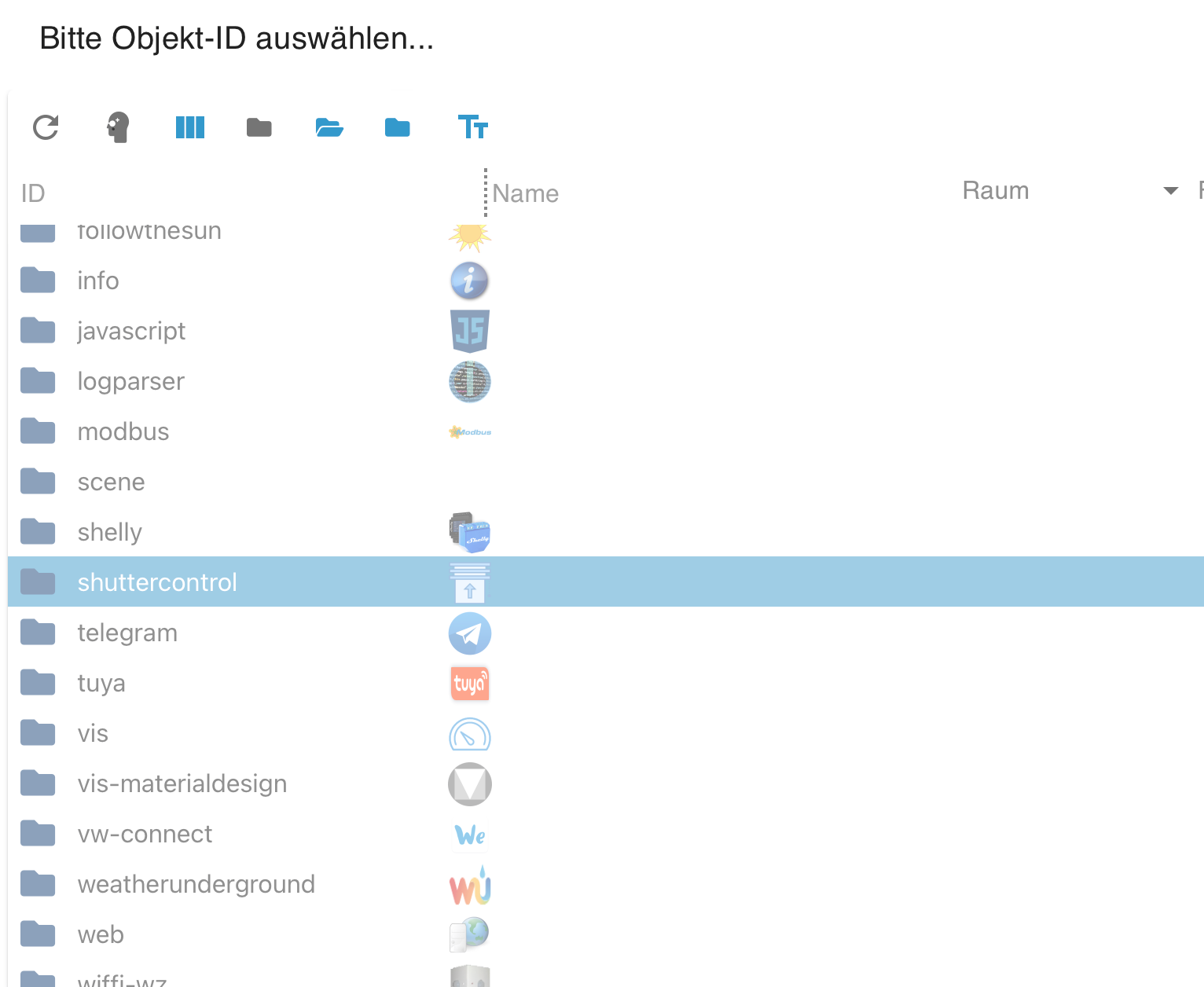

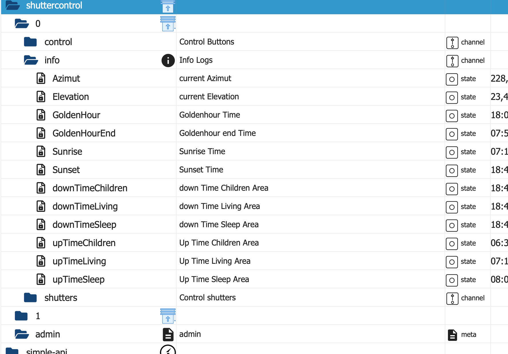

                        Was zugeklappt ist beinhaltet nur Werte für die Steuerung der Jalousien.
                          Homoran Global Moderator Administrators @guitardoc last edited by
                          @guitardoc sagte in Adapter per Blockly stoppen/starten:
                          der hat keinen Datenpunkt alive...
                          Natürlich hat er den

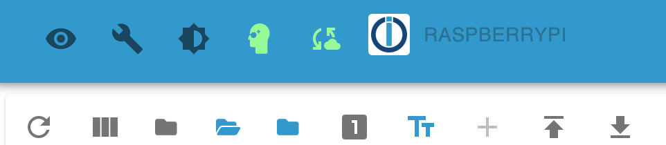

                              den grünen Kopf
                              • G
                                guitardoc @Homoran last edited by
                                @homoran Den hab ich auch an - allerdings ohne den blauen Punkt:

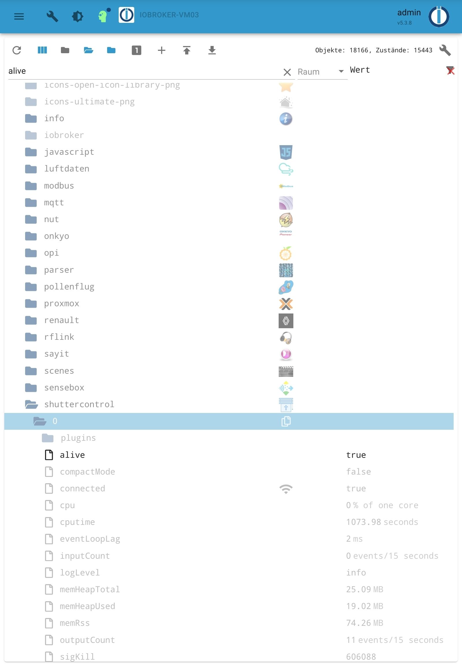

                                      @guitardoc hast du mal alive im Filter eingetragen?
                                      • G
                                        guitardoc @DJMarc75 last edited by

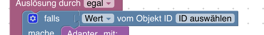

                                        @djmarc75 Jaja, da ist der Wert drin - aus Blockly heraus kann ich aber nicht auf den Systemobjektbaum zugreifen... Oder bin ich jetzt total blind?
                                        G DJMarc75 2 Replies Last reply Reply Quote 0
                                            @guitardoc
                                            Expertenmodus einschalten (Kopf links oben).
                                            831
