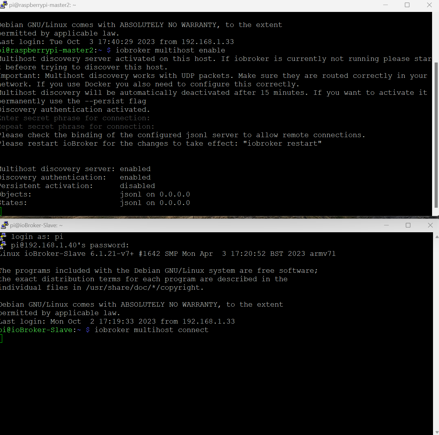

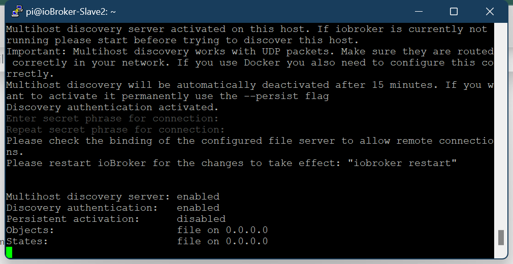

      Ist das sicher dein Master:
      pi@ioBroker-Slave2
        pjo123456 @FredF last edited by
        @fredf Das soll der 2. Slave werden aber zum Testen habe ich den jetzt erstmal neu aufgesetzt. Im Moment ist der noch stand alone. Aber wenn ich hier versuche "iobroker multihost enable" bleibt der auch so hängen wie oben beschrieben. Das komische ist ja, dass das ja mal alles ohne Probleme vor 5 Monaten bei meinem anderen beiden Raspis mit iobroker funktioniert hat. Aber wenn ich das jetzt an meinem Master probiere zeigt sich das gleiche Bild. Bleibt auch hängen. Ich habe keine Ahnung wie es weitergehen kann.
          Homoran Global Moderator Administrators @pjo123456 last edited by
          @pjo123456 sagte in Hilfe bei Multihost:
          Auf dem Slave sollten vor der Kopplung keine Adapter installiert sein.
          u.a. mit iob setup custom
          Please check the binding of the configured jsonl server to allow remote connections.
          ich hab noch nicht mit jsonl gearbeitet, diese Meldung kenne ich von redis.
          Da muss die config angepasst werden.
          Ob und wie das bei jsonl geht, weiß ich nicht
            pjo123456 @Homoran last edited by
            Also Adapter sind nur die Standardsachen drauf. Admin, Backitup und Discovery.
            War sonst auch so. Habe dann einfach iobroker multihost enable am Master eingegeben und am Slave iobroker multihost Connect und fertig war die Sache. Jetzt kommt ich am Master ja schon nicht mehr mal wieder zum Prompt zurück nach iobroker multihost enable. Der steht da bis ich mit Strg+C abbreche.
              kannst du alle löschen.
              das wissen wir.
              Die Doku kennst du sicherlich
              https://www.iobroker.net/#de/documentation/config/multihost.md
                @homoran Ja diese Anleitung kenne ich. Habe auch alles gemacht aber es ändert nichts. Bleibt trotzdem hängen.
                  Homoran Global Moderator Administrators @pjo123456 last edited by Homoran
                  wo ist dann der output zu
                  @homoran sagte in Hilfe bei Multihost:
                  und bitte in code-tags!
                  keine Screenshots von Konsolentext
                  wenn ich das trotzdem richtig entziffere stehen da mindestens 2 Anweisungen.
                  hast du diese befolgt?

                              pi@ioBrokerMasterNeu:~ $ iobroker multihost enable
                              Please check the binding of the configured file server to allow remote connections.
                              No configuration change needed.
                              Multihost discovery server: enabled
                              Discovery authentication:   enabled
                              Persistent activation:      disabled
                              Objects:                    file on 0.0.0.0
                              States:                     file on 0.0.0.0
                              Jetzt soll ich ja iobroker restart eingeben. Aber wie? Kein Prompt! Das ist mein Problem wo ich nicht weiterkomme. Bin für alle Vorschläge/Ratschläge offen.

                                        @bahnuhr eben nicht. Normalerweise müsste sich nach iobroker multihost enable das Terminal wieder mit dem Prompt melden. Macht es aber nicht. Ich kann ab diesem Punkt außer abbrechen nichts mehr machen. Das war sonst nicht so.
                                        @Homoran
