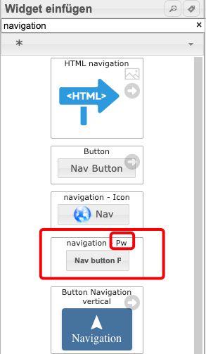

                HotMaggi last edited by HotMaggi
                letzter Stand:
                Es gibt wohl explizit ein Passwort Button Navigation, sorry das kleine PW habe ich übersehen, tut mir leid.
                Ich habe aber einiges gelernt bei der Sache.
                Weiterer Stand:
                Wenn ich erneute einen Navigations-Button reinziehe, hat dieser nicht das Attribut "Kennwort"
                merkwürdig, woher kommt das Kennwort.. aber das ist letztlich die Ursache

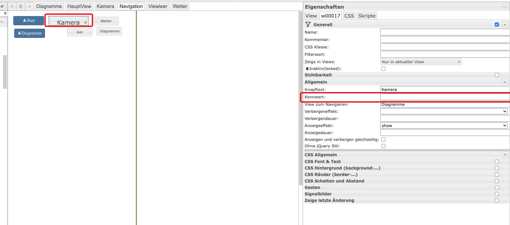

                Ich weiß nicht was du mit Nacherzählungen meinst, aber hier mein aktueller Zwischenstand:
                (mit Hardcopy)
                Der Navigations-Button hat ein Attribut "Kennwort"
                wie gesagt, ein Button aus den Material Design geht ohne Probleme
                Die View zum Navigieren wurde nur testweise auf "Diagramme" geädert
