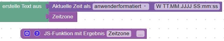

        Inhalt von Zeitzone():
        if(new Date().getTimezoneOffset() == -120) return ' MESZ';
        return ' MEZ';
        Ergebnis:
        Di 03.10.2023 19:11:07 MESZ
        Du kannst natürlich anstelle von " MESZ" auch " GMT+0200" schreiben.

          Jetzt habe ich es so in den Objekten stehen:
          Wie kriege ich das jetzt genau in diesem Stil in meine VIS?

            Da das jetzt ein String ist sollte das (in einem String widget) genauso übernommen werden.
