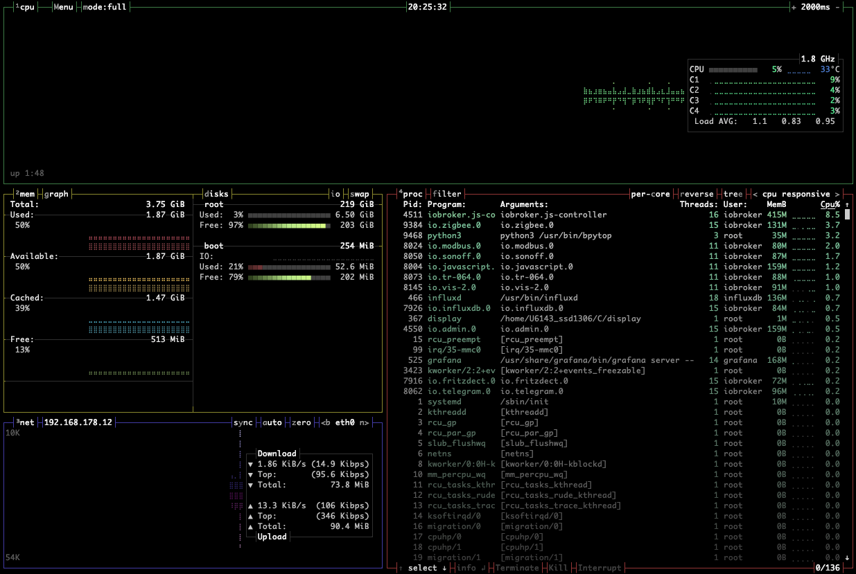

      probier doch mal bpytop aus:
        Thomas Braun Most Active @Guest last edited by
        @papa_aus_rastatt sagte in rpi 5 „echter“ quad core?:
        Kenn ich. Ist mir aber zu unübersichtlich.

            dass die Auslastung aktuell/ 5min/ 15min im Schnitt bei über 0.75 liegt
            Harmlos. Bei dauerhaft >4 wird es kritisch.
            htop zeigt übrigens die vier Kerne des Pi4 an.
            danach hast du doch gar keine Probleme
