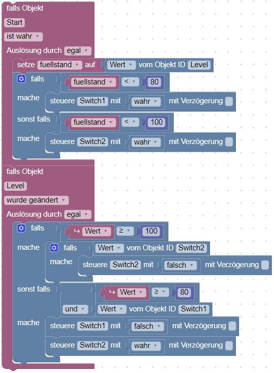

            A Former User @paul53 last edited by
            so sollte das gehen:
            Gruß..
