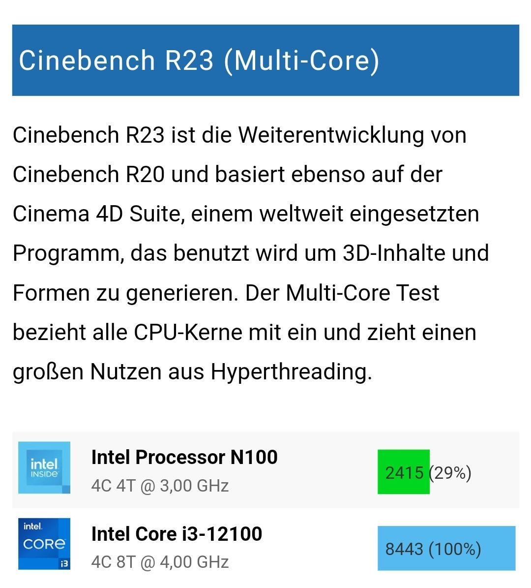

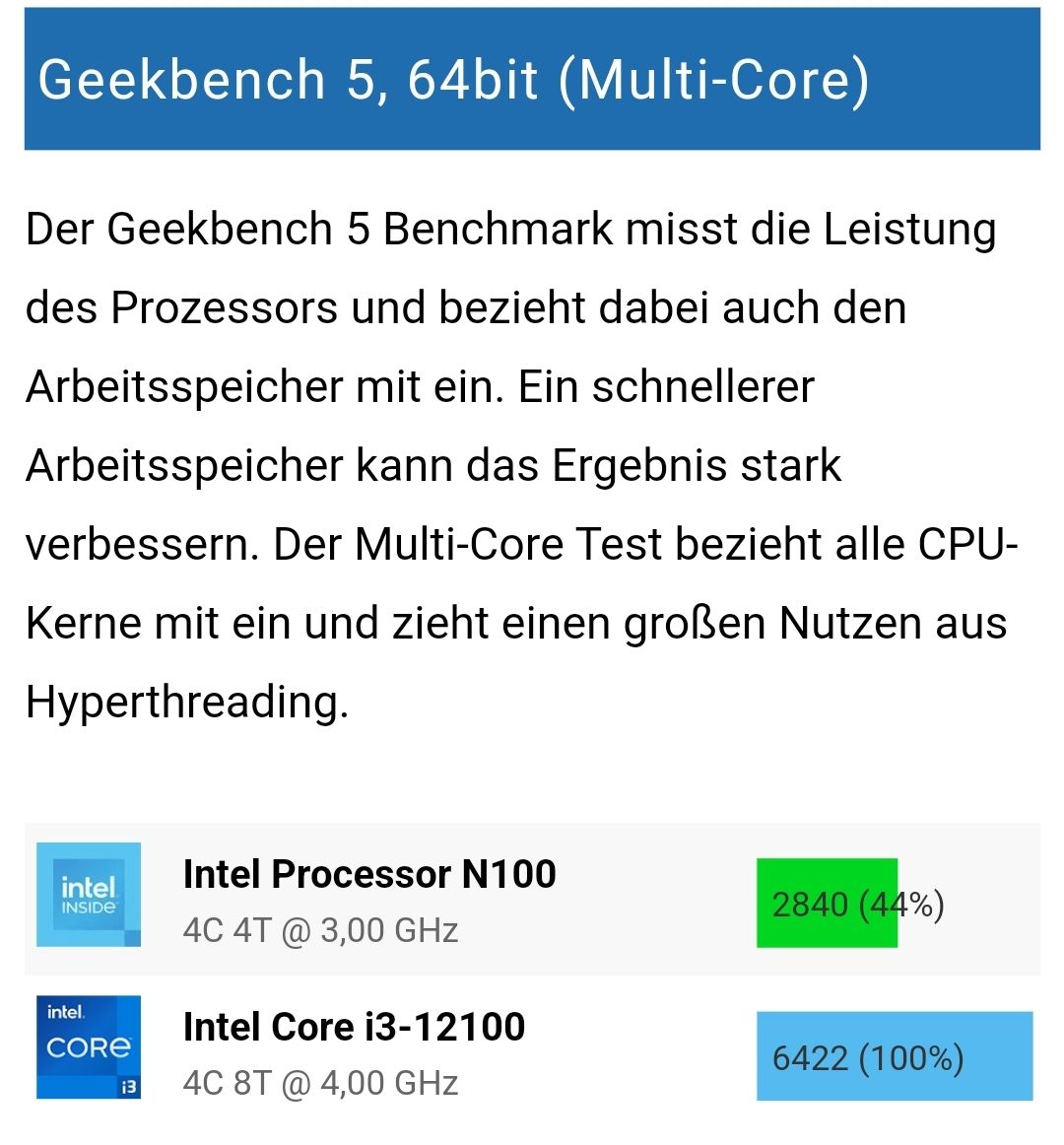

                                        @martinp ich habe für meinen Trikey G3-N100 gerade mal 110€ bezahlt. mit 8GB und 256GB SD, billiger als ein RPI4b mit Netzteil, Gehäuse, externer SSD und USB-Gehäuse. Wie sich das alles verändert hat.

                                          @amg_666 sagte in Stromverbrauch iobroker Server:
                                          dann google mal DeskMini B660 Stromverbrauch, die ziehen bis 75 Watt wenn man den Foren glauben darf...
                                          Das darf er ja auch. Zumindest unter Last. Da kommen ja ganz normale Intel I Prozessoren rein. Bis zum I7.

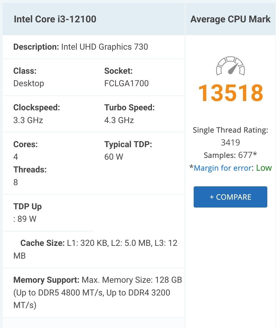

                                          P. S.

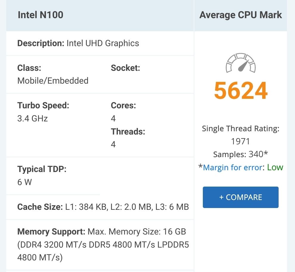

                                          Ich wollte ja auch Leistung für die Zukunft haben. Ein N100 ist im Vergleich ja "Spielzeug".
                                          Wenn der Verbrauch so bleibt ist es so. Die ganze Hardware im Smarthome die man immer wieder kauft kostet mehr als die Watt die ich mehr brauche als geplant ^^.
                                            Homoran Global Moderator Administrators @David G. last edited by
                                            @david-g sagte in Stromverbrauch iobroker Server:
                                            nicht wirklich!
                                            D David G. 2 Replies Last reply Reply Quote 1
