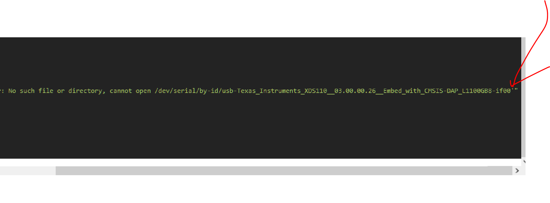

              da ist ein ' zu viel.. guck inden Einstellungen nach. und achte wenn du sachen kopierst dass da am ende NIX MITGENOMMEN wird
                brokeling @arteck last edited by
                @arteck
                ok, danke für deine genauen Blick.
                In den zigbee Einstellungen ist dieses Apoströphchen aber nicht drin...
                Wenn ich das Auswahlfenster "com-Anschlussname" öffne, sind folgende eingetragen:
                ...also kein weiteres Zeichen...
                Und im Übrigen funktioniert es jetzt ja!?!
