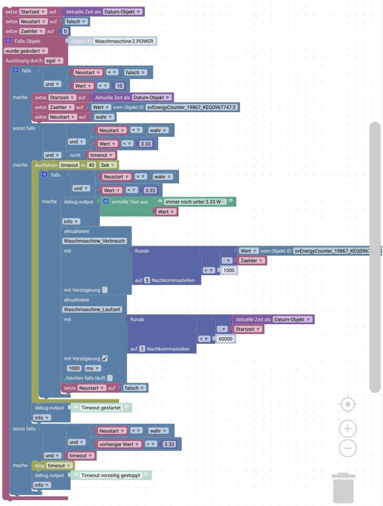

      Ich habe seit kurzem meine Waschmaschine an eine Shelly Plug S gehängt und logge hier auch alle Werte in die InfluxDB. Ich möchte gerne pro Waschgang einen Wert als Kosten in Grafana schreiben. Die Kosten wären auch statisch mit * 0,32€.
      Hat dies schon jemand umgesetzt? Mir fehlt hier etwas der Ansatz wo und wie ich das machen könnte.
