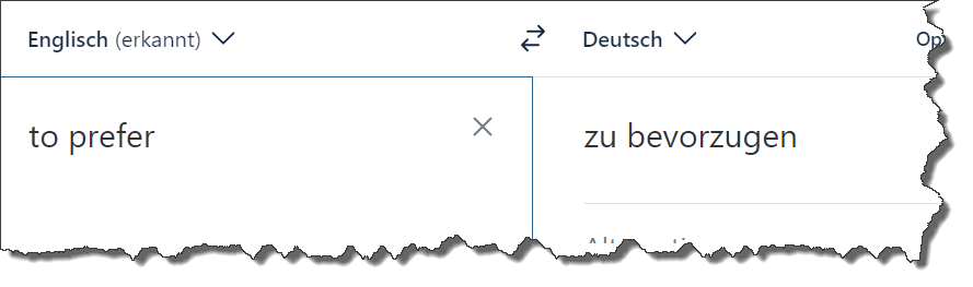

                                            bahnuhr Forum Testing Most Active @ticaki last edited by
                                            @ticaki
                                            google übersetzer sagt:
                                            Erstellen Sie einen Status und ein Objekt im Javascript-Bereich, wenn diese nicht vorhanden sind, z. B. javascript.0.mystate.
                                            !! Erstellen Sie lieber eigene Datenpunkte mit der vollständigen ID 0_userdata.0.mystate!!!
                                            d.h. doch.
                                            wenn nur mystate angegeben wird, dann wird DP erstellt in javascript.0
                                            Und man soll liebe den vollständige ID angeben (Beispiel userdata).
                                            Aber doch keine Empfehlung !
                                            oder doch ?
                                            T Codierknecht 2 Replies Last reply Reply Quote 0
