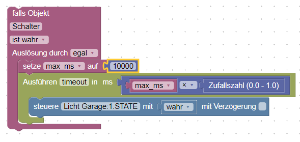

      Ich befinde mich gerade im Wechsel von FHEM zu iobroker und möchte nun an die DOIF´s meiner Beleuchtungssteuererung gehen.
      Grundsätzlich arbeite ich mich gerade in Blockly ein, jedoch hab ich Problem in folgendem Fall.
      Ich möchte schalte zur Zeit eine Leuchte mit der twilight Funktion von FHEM ein, und zufällig innerhalb der nä 30 Sekunden die zweite.
      Das DOIF sieht so aus dazu.
      ([{twilight("Balve","ss_weather","16:30","21:45")}]) (set Gosund4 on)(set Gosund2 on) DOELSEIF ([22:30]) (set Gosund4 off) DOELSEIF ([23:15]) (set Gosund2 off) DOELSE
      attr wait 0,rand(30)
      Gibt es diese Funktion auch im Blockly, sprich "Einschalten zufällig innerhalb der nä X Sekunden?
      Vielen Dank für eure Unterstützung!

        @feinfinger Moin und willkommen bei ioBroker! War auch vorher bei FHEM.
        Du findest in der Rubrik "Mathematik" ganz unten "Zufallszahl". Diese kannst du dann in einem Timeout einbauen.
        Grüße, Cluni

            @feinfinger So könnte es aussehen:
            Statt auf den Schalter zu reagieren, kannst du das natürlich auch direkt in das Blockly setzen, wo die andere Lampe eingeschaltet wird. Aber so hättest du das gleiche Verhalten, wenn die Lampe per Hand eingeschaltet wird.
