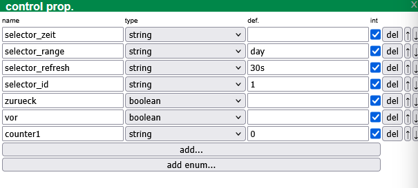

                          Smilie108 last edited by
                          @jogibear9988
                          Hi kannst du mir kurz weiterhelfen 😉 ? Liege mal wieder mit gips zu hause und hab daher wieder mal zeit weiterzumachen.
                          Wenn ich
                          den counter1 mit einem click event um 1 rauf oder runter zählen will was muss ich da verwenden?
                          Habe es mit incrementsignalvalue probiert aber das geht nicht mit setelemetproperty kann ich einen wert vorgeben aber nicht zählen.
                          gibt es da eine einfache lösung dafür ?
                          Mfg Tom

                                  • Smilie108
                                    Smilie108 last edited by Smilie108
                                    @jogibear9988 sorry ich glaub ich seh den wal mal wieder vor lauter bäumen nicht
                                    Habe ein standart imput feld als date mit value as number laufen.
                                    Würde dem aber gerne als standart wert beim aufrufen den heutigen tag mitgeben.
                                    Wert vom date imput ist mit dem selector_zeit gebunden.
                                    kann ich da irgendwie an standartwert mit Date(now) oder so befüllen damit er das aktuelle datum übernimmt ?
                                    das counter control das du da testhalber gemacht hast ändert leider den wert der variabel global sprich für alle die zugriff haben egal von welchem pc aus ud egal auf welcher seite ich das einbinde. gibt es da auch die möglichkeit das zu begrenzen das es nur im aktuellen fenster gültig ist oder kann ich das auch direkt in einem fenster reinschreiben
                                    Weil das problem ist ich kann ja ein fenster offen haben und dort zb die pegelstände vom Inn drinn haben die ich gescrollt bin und in einem anderen zb die werte des pv-strings möchte ja nicht das sich beide verschieben sondern nur das aktuelle fenster.
                                    jogibear9988 1 Reply Last reply Reply Quote 0
                                    • jogibear9988
                                      jogibear9988 @Smilie108 last edited by
                                      @smilie108
                                      So, nun bin ich zurück...
                                      Es gibt ne neue Version. Erstmal, in der geht 0 als default value von Properties.
                                      Hab in das Beispiel nun auch was reingemacht, einmal eine lokale Signal, wo ich den default value über ein Script setze, und einmal eine Screen Property welche besser mit default value benutzt werden kann.
                                      Vlt baue ich noch was ein, das man für lokale Signale einfach einen default value setzen kann, aber im Moment gibts nix dazu.
                                      Und die SimpleScript Commands gehen nun auch um properties zu setzen. Schau mal in die 2ten buttons des controls
                                      Smilie108 1 Reply Last reply Reply Quote 1
