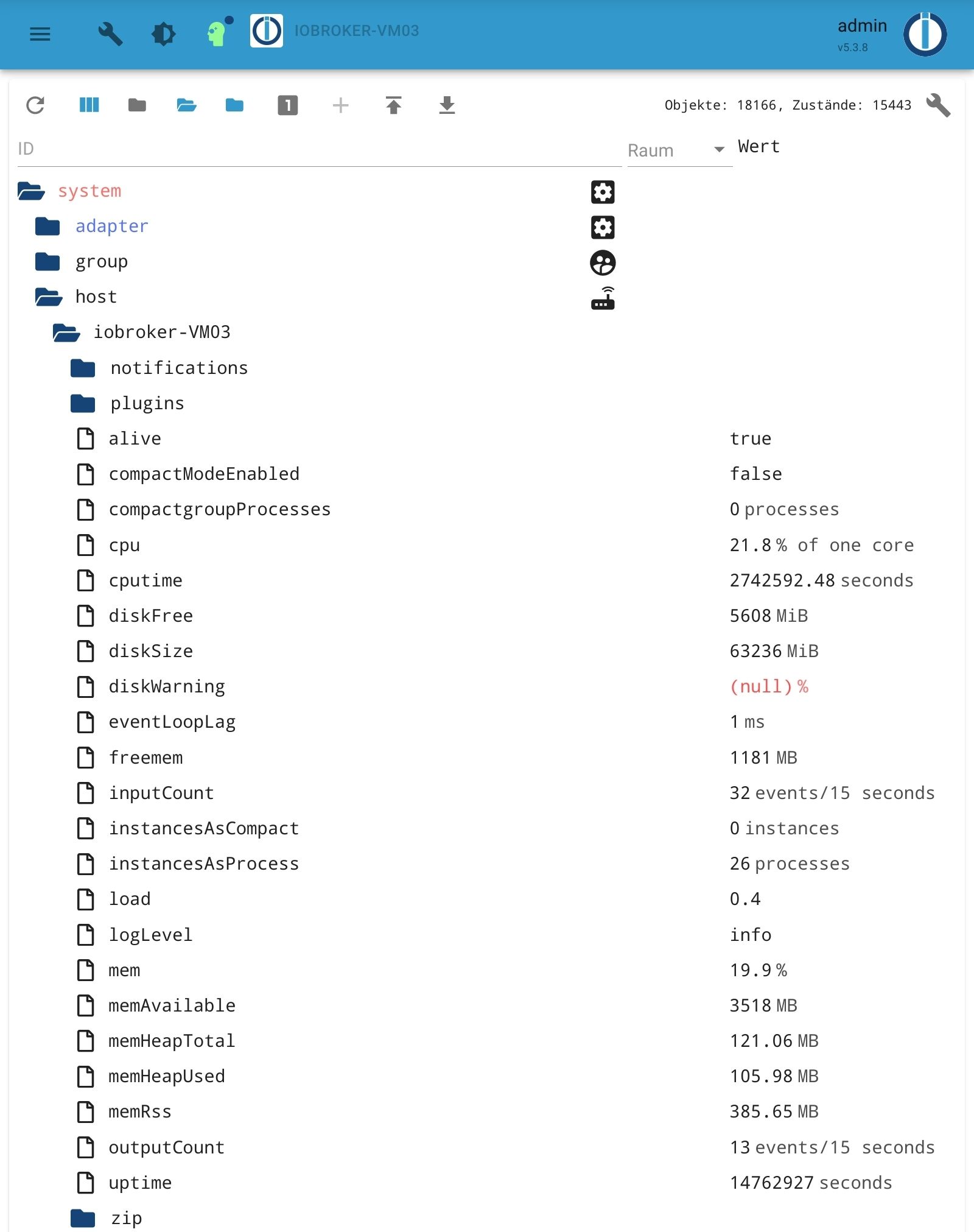

      gibt es bereits ein Script mit dem man den Gesundheitszustand des Systemes versenden kann, ich denke da an die Host-Daten CPU, RAM, Betriebszeit.

        stehen in den Objekten

          @homoran Habe das jetzt mal wie folgt gelöst:
