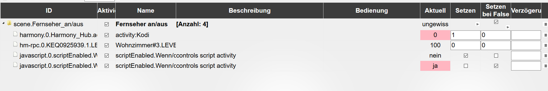

              samsungfreak last edited by
              Funktioniert leider nicht. Gleiches Problem das er hier in die Schleife geht (PC an, PC aus, PC an, PC aus).
              Gibt es keine Möglichkeit das Skript zu beenden nachdem es einmal die Schleife/Anweisung durchlaufen ist?
              Ich habe gerade was anderes ausprobiert:
              • Das Skript zum starten welches ich entsprechend in die Szene eingebaut habe und "setzten" aktiviert haben
              Das Skript zum herunterfahren welches ich entsprechend in die Szene eingebaut habe und "setzten bei false" aktiviert haben.
              Bei den beiden Skripten arbeite ich mit der "if" Abfrage von dem PING des PCs. Das Funktioniert auch soweit nur startet das Skript den PC ca. 10 mal via WOL bis der Wert vom Ping entsprechend auf true gesetzt wurde (logisch der Bootvorgang). Gleiches gilt für das Shutdown Skript.
              Leider konnte ich keine Lösung finden, wie ein Java Skript beendet wird nachdem es den Befehl ausgeführt hat.

                      Und hier meine Szene dazu:
                      Status der Skripte nach dem ausführen der Szene:
                      Ich bin eigentlich zu frieden mit den Skripten und würde gerne die Statusabfrage via PING drin lassen statt einer Variable da ich dadurch flexibler bleibe wie ein PC eingeschaltet wurde (per Hand, IOBroker etc.)
                      Ich habe mich schon mit dem Befehl "break" im Skritp versucht. Allerdings erhalte ich dann die Meldung "unexpected break". Aber es muss doch eingentlich eine Möglichkeit geben die Schleife/Abfrage zu unterbrechen/abzubrechen.
