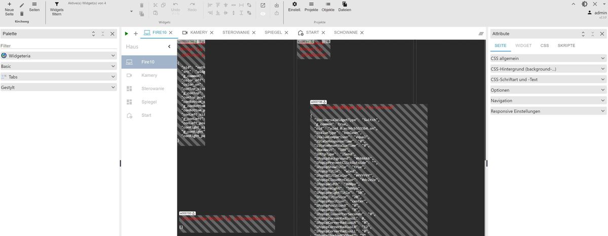

      Hallo ich habe wider Probleme mit ioBroker nach update vis2 von 2.2.7 auf 2.3.0 sind Widgets verschwunden, Backup zurück gespielt das gleiche, zeigt Version 2.2.7 auf rot aber kann ich rein springen und dort ist weiter 2.3.0 Was hebe ich falsch gemacht?
      Update mit befehle:
      cd /opt/iobroker
      npm i iobroker.vis-2@latest
      iob upload vis-2

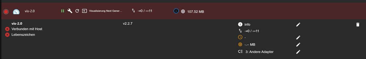

        @edi1975 Hi, wenn die Instanz rot ist, welche Fehlermeldungen tauchen im Log auf?
        Poste doch auch mal die Langfassung von
        iob diag
        hier in Codetags. Mit was für einem User hast du die vis-2 Installation per npm ausgeführt?

          • E
            edi1975 @Feuersturm last edited by edi1975
            @feuersturm
            host.iobroker
            2023-10-04 21:05:53.484	error	Cannot download and install adapter "vis-2@2.2.7". To retry it disable/enable the adapter or restart host. Also check the error messages in the log!
            host.iobroker
            2023-10-04 21:05:52.132	error	iobroker npm-install: host.iobroker Unknown packetName vis-2. Please install packages from outside the repository using npm!
            Feuersturm 1 Reply Last reply Reply Quote 0

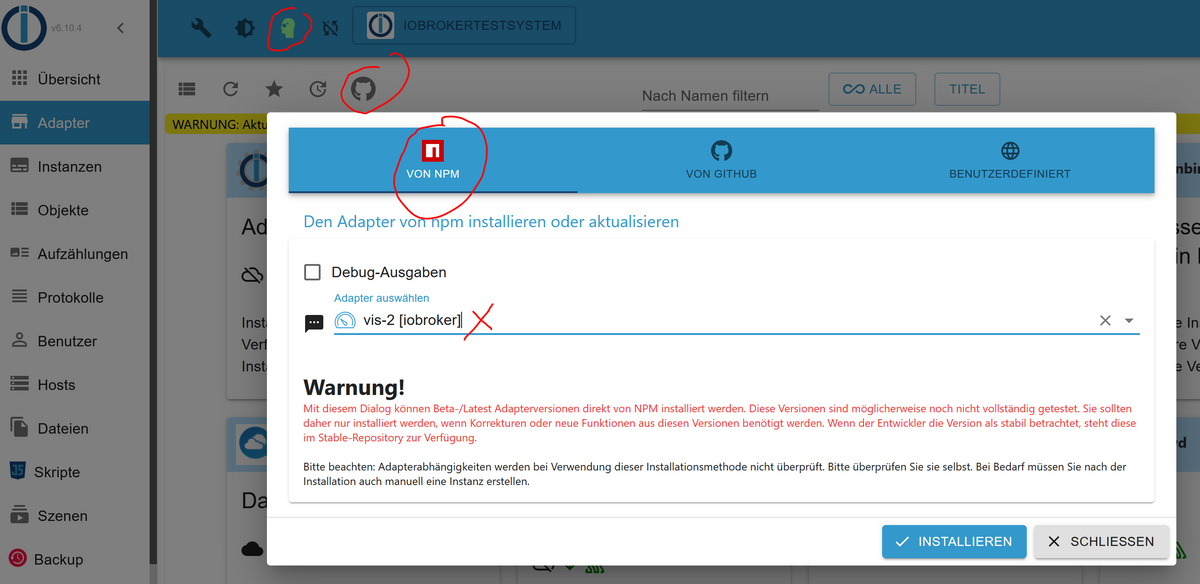

                  • sigi234
                    sigi234 Forum Testing Most Active @Glasfaser last edited by sigi234
                    @glasfaser sagte in VIS 2 update auf 2.3.0 keine Widgets mehr:
                    Falscher Befehl !
                    So :
                    Auch Falsch!
                    Zitat:
                    Damit gesagt ist vis-2 als neuer Adapter seit ein paar Tagen im beta Repository und vis2-beta ist nicht mehr verfügbar und bekommt auch keine Updates mehr.

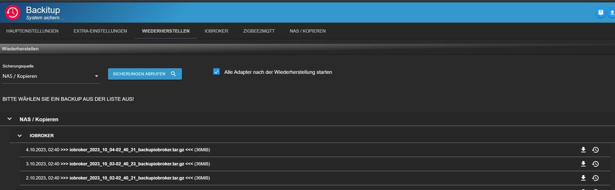

                            @feuersturm
                            über Backup Adapter

                                  Was ist mit mein ioBroker los?
                                  Backup gemacht und sofort wiederherstellt wenn ist fertig alle Adapter sin rot außer Admin und Backup.
                                  In Protokolle kommen Meldungen das Adapter nicht gefunden und wird installiert nach lange zeit alles grün außer in VIS-2 alle Wigets sind noch nicht da. Ich habe kein Lust wider ioBroker von 0 anfangen.
                                  host.iobroker 2023-10-05 21:13:33.944	warn	startInstance cannot find adapter "heos@2.1.0". Try to install it... 1 attempt

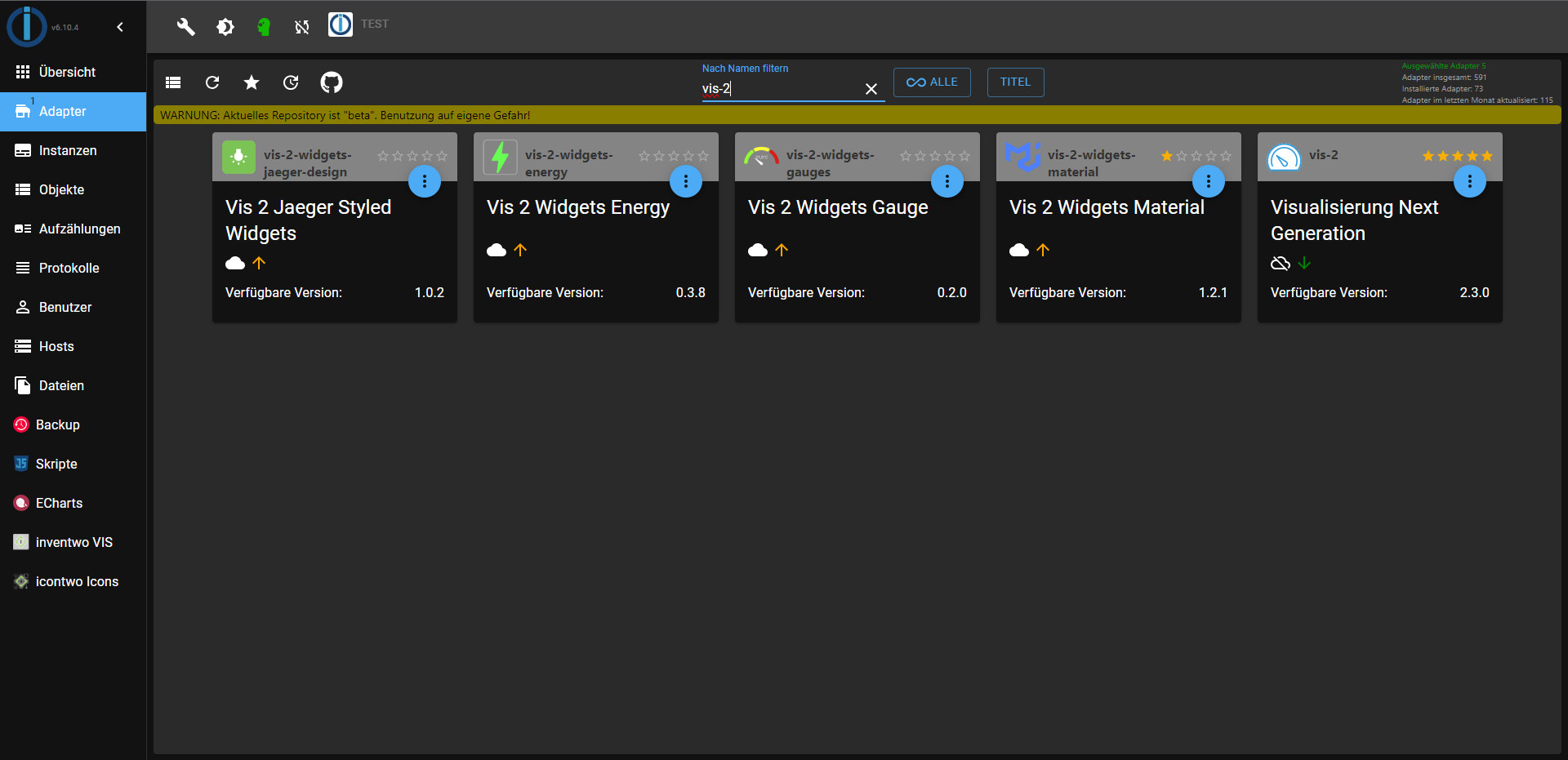

                                        OK Repositories ist jetzt auf Beta deswegen Updates zeigt.
