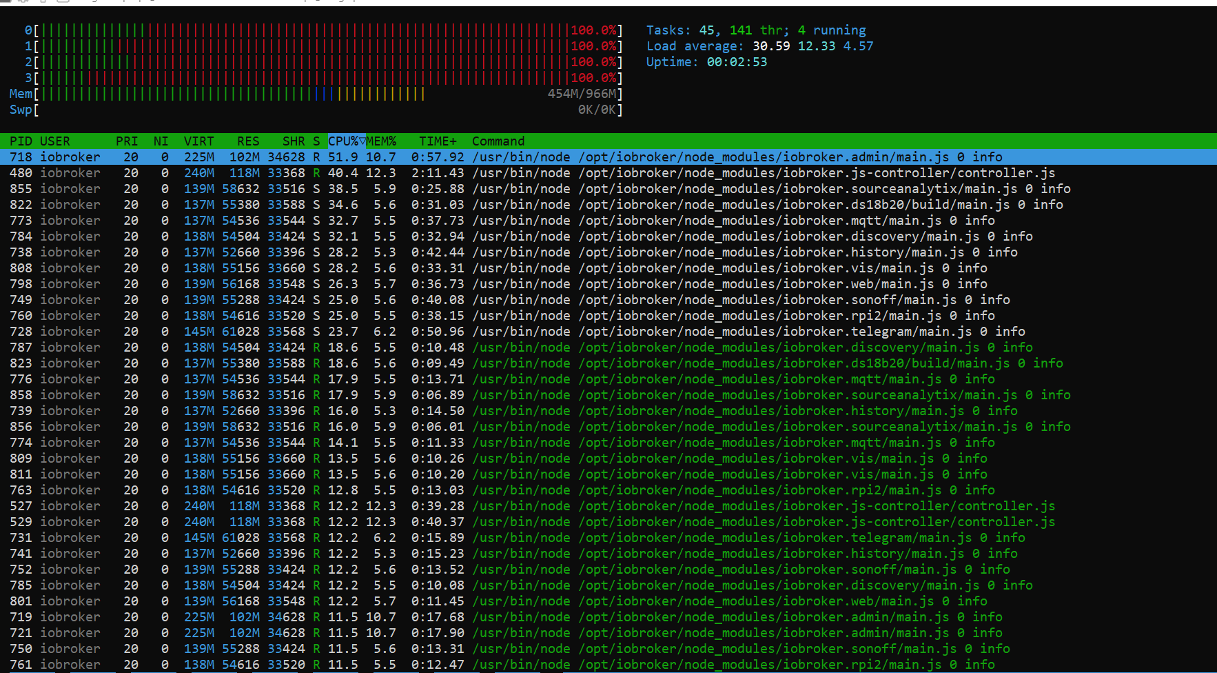

      ich habe seit kurzem 100% CPU Last (Raspberry Pi 3b+) und iobroker ist nicht mehr erreichbar bzw. der Raspberry stürzt ab.
      Wenn ich nach dem reboot iobroker stoppe, läuft dieser normal.
      ioBroker hat jetzt Monatelang ohne Probleme funktioniert.
      Wenn ich nur admin starten will, passiert nichts. Es kommt keine Meldung, keine Bestätigung dass es läuft. (weder mit admin noch admin.0)
      Jetzt kommt aber das merkwürdige:
      Manchmal wenn ich iobroker manuell starte (nachdem ich es beendet habe) funktioniert iobroker einwandfrei ohne viel CPU Last.
      Komisch ist auch, wenn ich iobroker stop eingebe, taucht das mehrmals in htop auf.
      Wenn es einmal funktioniert hat, kann ich iobroker starten und stoppen wie ich will und die CPU Last ist in Ordnung.
      iobroker fix habe ich auch schon mehrmals versucht, es ändert leider nichts.

          Na ja das wird halt irgendein Skript sein, dass bei einer bestimmten Bedingung eine Endlosschleife erzeugt. Musst halt ggf. mal Skripte deaktivieren und beobachten.
            Johnny Bravo @mickym last edited by Johnny Bravo
            @mickym
            Hab ich vergessen zu erwähnen, Javascript ist deaktiviert, es sind keine Skripte aktiv.

            Das ist der Status wenn iobroker wieder läuft.

                  Warum werden so viele Threads von iobroker geöffnet, das verstehe ich nicht...
                  Das Problem bleibt weiterhin bestehen.

                            Ich konnte das Problem lokalisieren.
                            Erst dachte ich dass vielleicht das Dateisystem bzw. SD Karte eine Macke hat und habe deswegen ein Backup auf eine neue Karte aufgespielt. Das lieft alles ohne Probleme, auch ohne Swap, mit allen Adaptern und mit der "wackeligen" Spannungsversorgung.
                            Als ich allerdings Node JS von 16 auf 18 laut der Anleitung hier im Forum aktualisiert habe, ging wieder nichts mehr. RPi ausgelastet bis zum geht nicht mehr, und stürzt dann ab.
                            Ein Downgrade auf Version 16 brachte hier abhilfe und es läuft alles wieder wie es sollte.
                            Es kann doch nicht sein dass ich der einzige bin der mit Version 18 Probleme hat?
