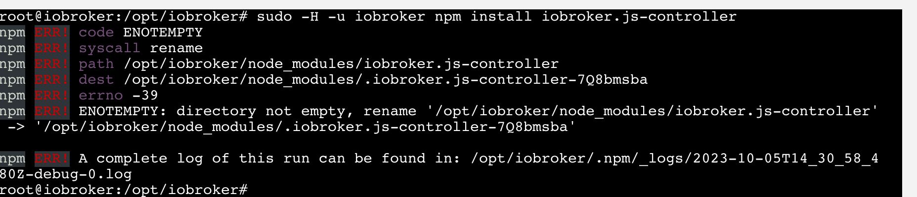

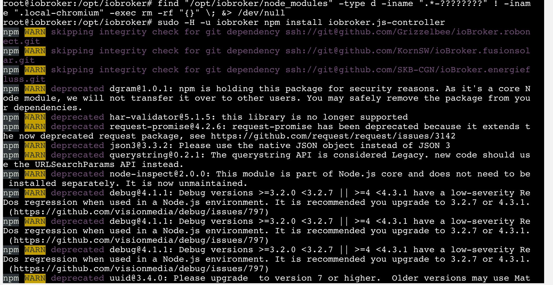

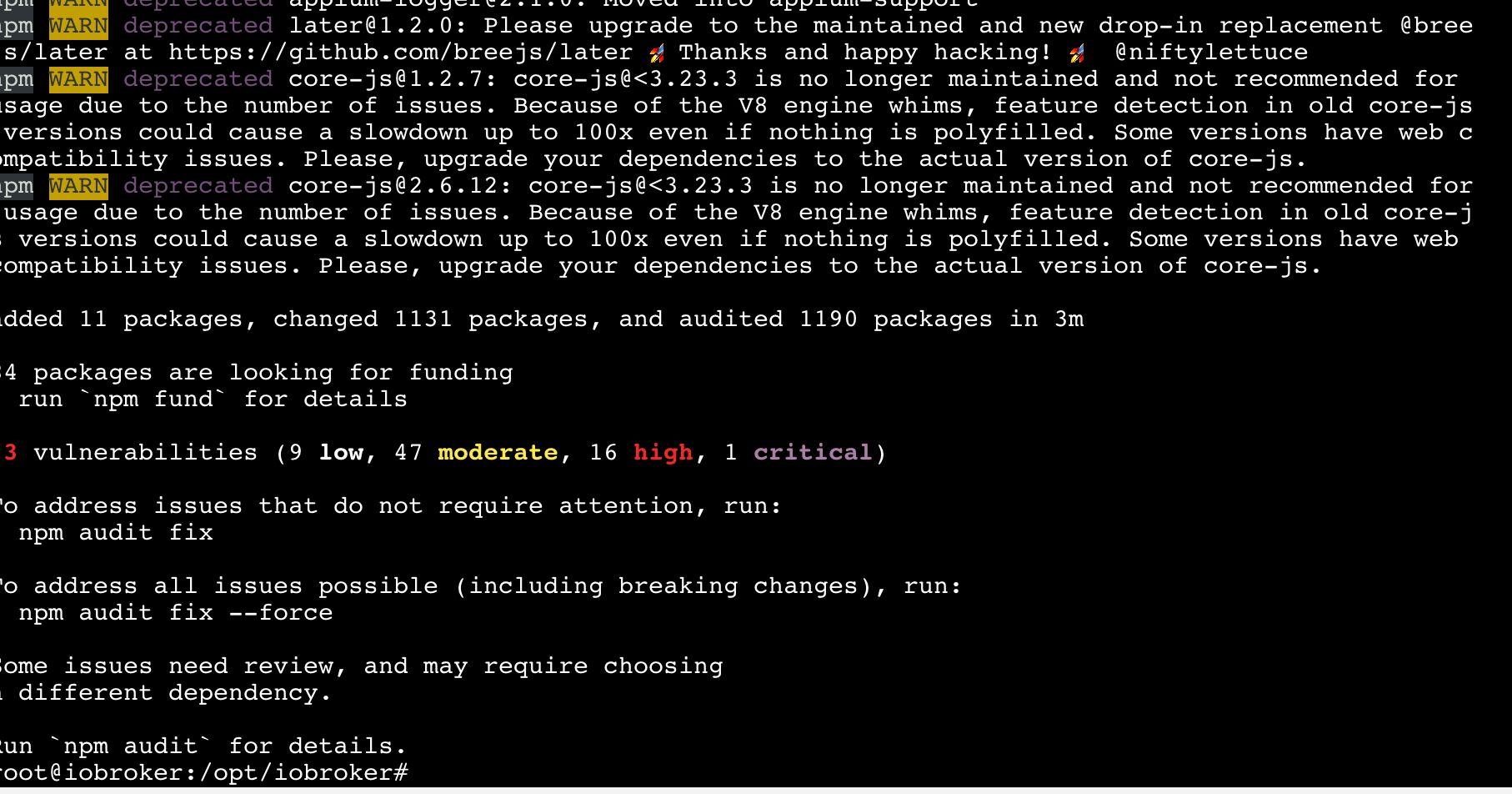

      @glasfaser
      526877D7-9996-474E-8271-D50C80556EE5.jpeg BCAE95E2-A35D-4D95-9B3B-D378D38D49C3.jpeg 556CBEF0-0435-49CB-91BA-E47C52A0793D.jpeg
      • Glasfaser
        Glasfaser @Sweatchuck last edited by
        @sweatchuck
        Ja ... alles gut .. ist nur Werbung
        Dann noch zusätzlich
        pkill -u iobroker
        iob fix
        Container neu starten in der Synology Weboberfläche
          Sweatchuck @Glasfaser last edited by
          @glasfaser
          Es geht wieder!!!

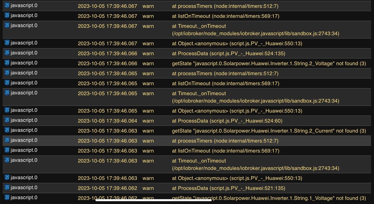

                          @glasfaser
                          Adapter läuft wieder.
                          Allerdings meckert er etwas…
                          Ich vermute es fehlen NPM Module

                            @sweatchuck
                            nicht ganz richtig
                            es fehlen Datenpunkte // not found
                            usw,

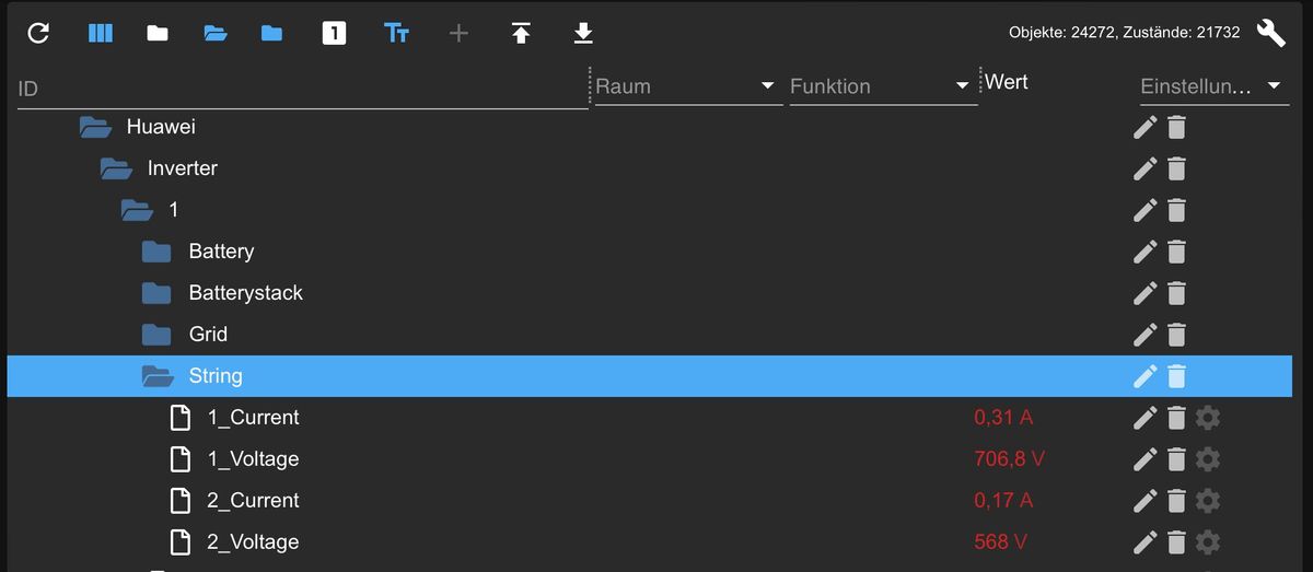

                            • Glasfaser
                              Glasfaser @Sweatchuck last edited by Glasfaser
                              @sweatchuck
                              Wird durch das Script
                              erzeugt , die Datenpunkte fehlen dazu ... siehe oben

                                @glasfaser
                                Was ist das mit sandbox.js … ?
                                Hab das javascript neu gestartet, bislang keine Fehler mehr.
                                • Glasfaser
                                  @sweatchuck sagte in ioBroker Docker Synology startet nicht:
                                  sandbox.js … ?
                                  ist kein NPM MODUL was fehlt , es wird wie gesagt das Log erzeugt , da die Datenpunkte fehlen !
                                  EDIT :
                                  bzw. jetzt erzeugt wurde oder kein Inhalt hatte .
