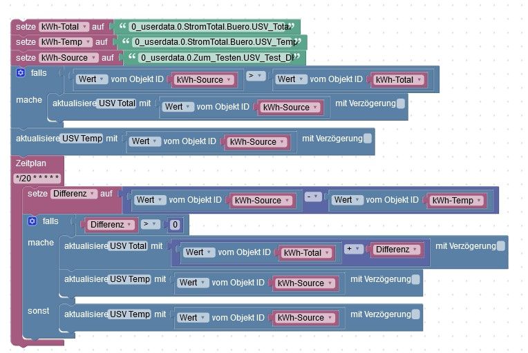

      Guten Morgen,
      da HM IP Steckdosen den Zählerstand vergessen, wenn sie mal stromlos geworden sind, habe ich mir ein Blockly gebastelt, welches mir den Zählerstand in einen neuen DP aufaddiert. Funktioniert sogar wie gewünscht. Da ich mehrere Steckdosen habe, wollte ich es mir einfacher machen und habe die Datenpunkte als Variable gesetzt. So habe ich mir schon mal etliche Änderungen je Blockly gespart. Wie kriege ich es jetzt hin, das ich diese "aktualisiere" ID auch als Variable setzen kann? Oder geht das überhaupt nicht? Habe schon die Suche bemüht, aber nichts gefunden was mir weiterhilft.
      Das ist das aktuelle Test Blockly und da würde ich gerne die 5 "aktualisiere" Blöcke auch mit Variablen setzen:

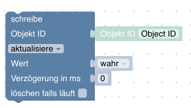

        @jojo58 sagte in Aktualisieren Block als Variable:
        Musst einen anderen Block nehmen:
        JoJo58 1 Reply Last reply Reply Quote 0

            @haus-automatisierung Und da kann ich bei Wert den Wert einer Variablen setzten? Erwartet der nicht ein wahr oder falsch? Ich teste es mal.
            • haus-automatisierung
              haus-automatisierung Developer Most Active @JoJo58 last edited by haus-automatisierung
              Da muss ein Wert mit dem Datentyp rein, welcher zum ausgewählten Datenpunkt passt. Also boolean, number, string, ... geht natürlich auch über eine Variable.
              • JoJo58
                JoJo58 @haus-automatisierung last edited by
                @haus-automatisierung Geil... 😆 funktioniert 👍 Vielen Dank.

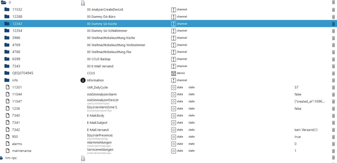

                  @homoran Ich habe in hm-rega nur ein paar Datenpunkte. Da sind keine Geräte. Hier ein Screenshot:

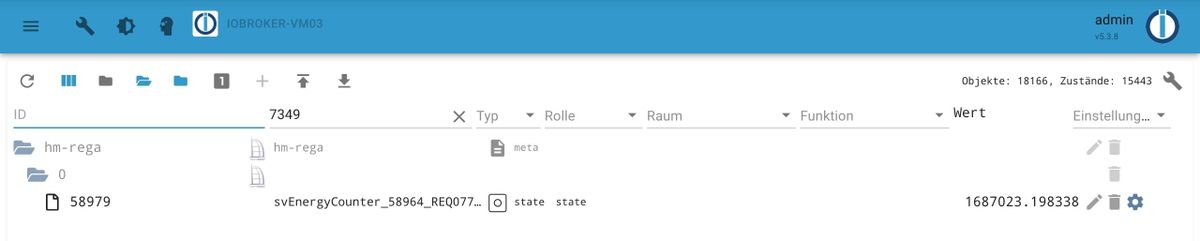

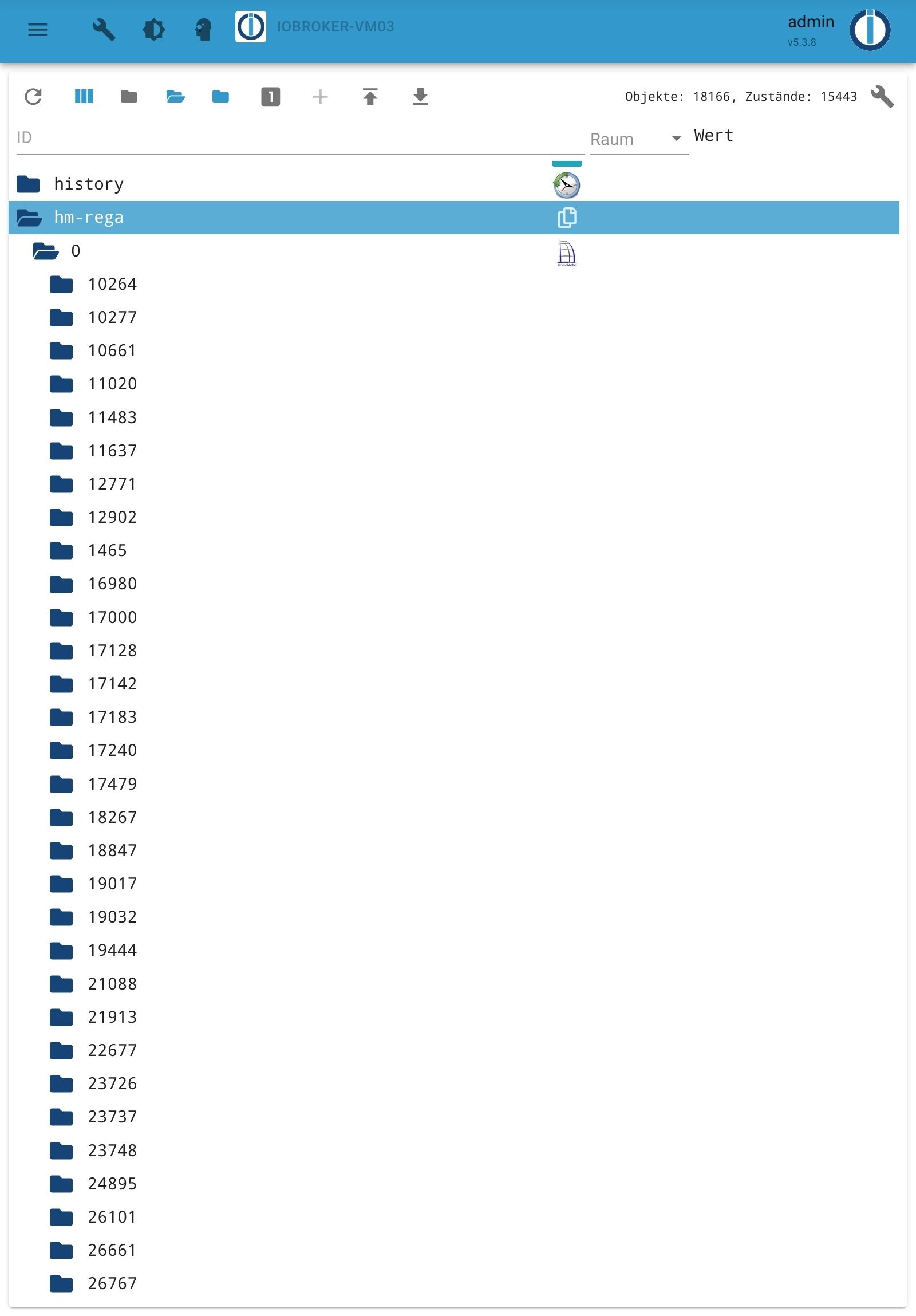

                    Homoran Global Moderator Administrators @JoJo58 last edited by Homoran
                    @jojo58 dann hast du was falsch konfiguriert.
                    erst alle ccu Programme
                    dann die Interfaces und Datenpunkte der Systemvariablen
                    Geräte selbst wirst du in rega auch nicht finden
                    wenn du die Datenpunkte hast, musst du erst unter hm-rpc die Geräte id deiner Steckdose suchen, dann unter NAME diese ID suchen
                    dann hast du den energy_counter in der ccu

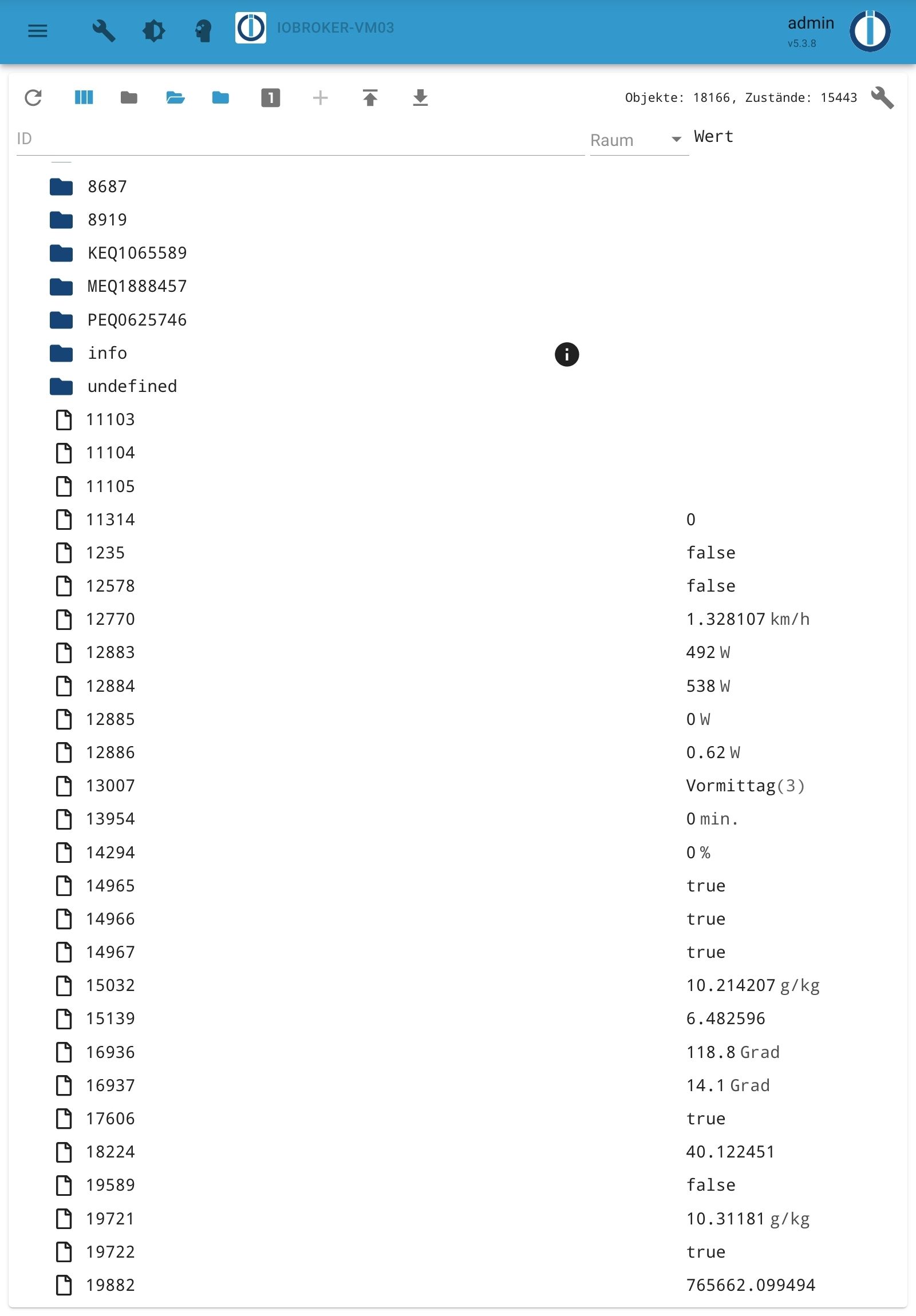

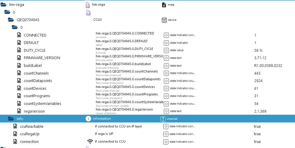

                      @homoran Also ich habe jetzt auf meinem Test IoBroker bei hm-rega unter "Synchronisiere" alles angehakt und habe jetzt ein paar DP mehr, nämlich die Programme und das war es auch schon. Sehr merkwürdig. Ich habe die Version 3.0.47 installiert und auch alle anderen Adapter und JS sind aktuell. Keine Ahnung warum da nix angezeigt wird. Vor allem auf beiden Systemen nicht. Also Produktiv und Testsystem.
