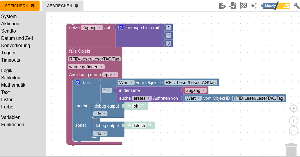

      Hallo, kann mir jemand weiterhelfen.
      Ich möchte eine Liste mit Zahlen anlegen (sollen RFID-Tags werden).
      Wenn der Tag gelesen wird soll er mit der Liste verglichen werden und sollte der Tag vorkommen soll ein ok ausgegeben werden, sonst ein falsch!
      Ich habe da schon mal angefangen, aber es wird mir immer ein falsch ausgegeben.
      Was mache ich den falsch!!

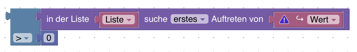

        haus-automatisierung Developer Most Active @Namor 0 last edited by haus-automatisierung
        @namor-0 sagte in Datenpunkt mit Liste vergleichen:
        suche erstes Auftreten von ... liefert dir nicht den Wert, sondern dessen Position in der Liste. Du müsstest also prüfen, ob das Ergebnis > 0 ist (ist mit deinen Beispielwerten etwas verwirrend - das ist der Index).

        • N
          Namor 0 @haus-automatisierung last edited by
          Super, danke!
          Funktioniert!
          Jetzt habe ich das auch verstanden.
          Herzlichen Dank!!
