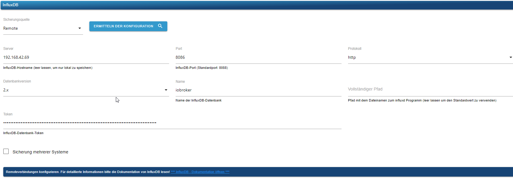

      möchte gerne meine influxdb2 datenbank sichenr um sie später auf ein neues system (debian12, influxdb2) zu importieren. Hierzu wollte ich mit Backitup die DB sichern und später dann restoren.
      Jetzt habe ich folgendes eingerichtet.
      iobroker:
      influxdb.0 ist eingerichtet und läuft.
      Backitup ist so konfiguriert:
      Muss ich hier noch den Pfad für influxd eingeben? wenn ja wo finde ich es?
      Die Konfiguration wurde von influxdb.0 übernommen.
      Verbindung unter influxdb gestestet und mit ok bestätigt.

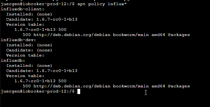

              juergen@iobroker-prod-12:/$ apt policy influx*
              influxdb-client:
                Installed: (none)
                Candidate: 1.6.7~rc0-1+b13
                Version table:
                   1.6.7~rc0-1+b13 500
                      500 http://deb.debian.org/debian bookworm/main amd64 Packages
              influxdb-dev:
                Installed: (none)
                Candidate: (none)
                Version table:
              influxdb:
                Installed: (none)
                Version table:
                   1.6.7~rc0-1+b13 500
              also muss auf dem iobroker die influx-cli installiert sein? Der influxdb server ist nicht der iobroker server.
