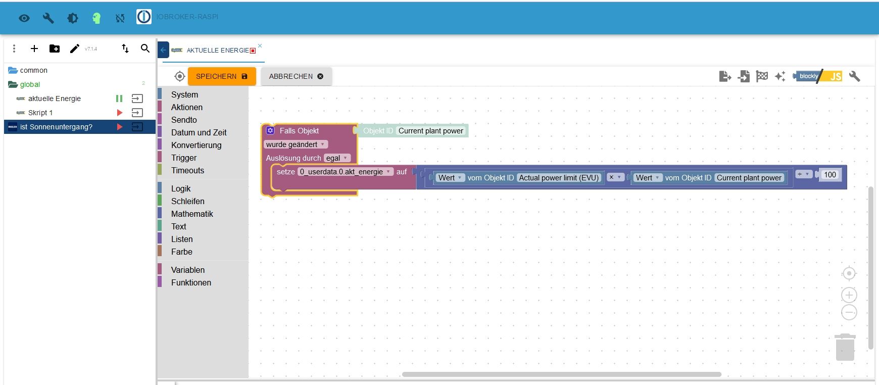

      ich will die erzeugte Energieleistung meiner PV-Anlage als % der max. mögflichen Energieleistung darstellen.
      Also: bei optimalen Bedingungen 100%, bei Null-Sonne 0%, und das mit FLOT und VIS darstellen.
      Dazu habe ich in 0_userdata die Variable akt_energie erstellt.
      in Skripte habe ich ein blockly-skript im Ordner global erstellt, das akt_energie bei Änderung von current plant power aktualisieren soll. Der Wert wird mit actual power limit (= 100%) normiert.
      Das skript läuft, aber die Variable wird nicht aktualisiert. "Qualität: 0x20 - substitute initial value" steht da.
      Was hab ich falsch gemacht? Wo ist mein Denkfehler??

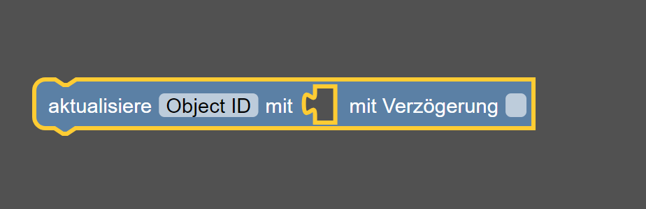

        @andreas-9 Benutze den aktualisiere Baustein und nicht setze. Setze ist für Variablen aber nicht für Datenpunkte gedacht.

          @andreas-9 sagte in blockly-skript für eigene Variable aktualisiert sich nicht:
          In den Ordner "global" kommen nur Scripte, die Funktionen für andere Scripte bereitstellen.
          Ein Benutzer-Script sollte im Ordner "common" oder einem dort erstellten Unterverzeichnis liegen.
            paul53 @Andreas 9 last edited by paul53
            @andreas-9 sagte: blockly-skript im Ordner global erstellt
            Dort gehört es nicht hin! Im Ordner "global" erstellt man nur häufig verwendete eigene Funktionen. Skripte im Ordner "global" werden in alle anderen Skripte kopiert und dort ausgeführt.

                Andreas 9 @mickym last edited by
                @mickym said in blockly-skript für eigene Variable aktualisiert sich nicht:
                ist für Va
                Ja super! so klappts!!!
                Vielen Dank!
