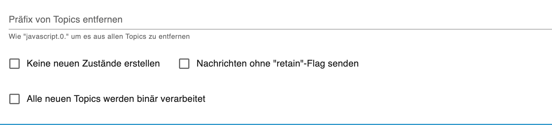

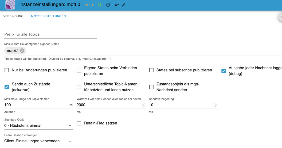

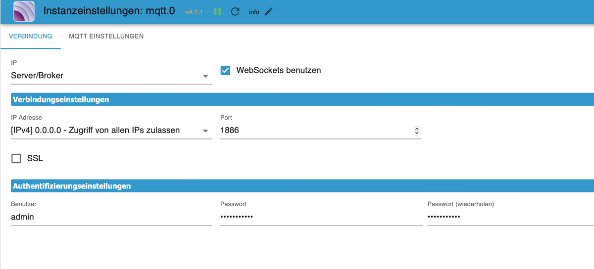

                        Ich habe jetzt mal den MQTT Broker/Client installiert. Hab ein Video dazu gefunden, welches die folgenden Einstellungen empfiehlt:
                        Sind die Einstellungen so OK?
                        Habe jetzt in zwei Shellys den MQTT Adapter eingetragen, also die IP des Raspis und den Port 1886.
                        Die beiden Shellys erscheinen jetzt auch im MQTT Adapter.

                        • 66er
                          66er @guitardoc last edited by 66er
                          @guitardoc
                          Der ist der Richtige.
