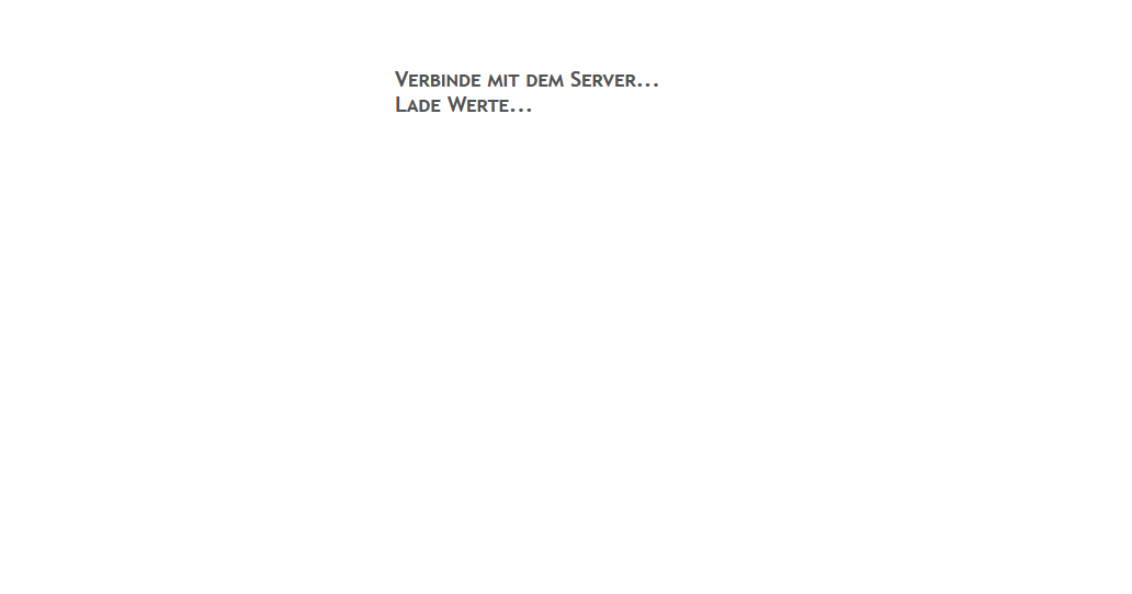

      Hallo, ich habe ein Touchscreen im Wohnzimmer hängen, welcher bei Bewegung eingeschaltet wird. Dabei lade ich auch gleich die Vis neu, weil diese nach einiger Zeit sehr langsam ist. Aber das ist ein anderes Thema. Was ich gerne ändern möchte ist, dass die Ladeseite ( siehe Bild / Verbinde mit dem Server ..... Lade Werte ..... ) keinen weißen Hintergrund hat, sondern eine andere Farbe / dunklel.
      Hintergrund ist, dass mich das helle Fenster stört, wenn ich im Wohnzimmer das Licht aus habe und mich beim Fernsehen mal bewege. Meine Vis ist komplet im Darkmode realisiert, was im dunkeln sehr angenehm und nicht soi aufdringlich wie das weiße Fenster ist. Gibt es hier eine Möglichkeit ?

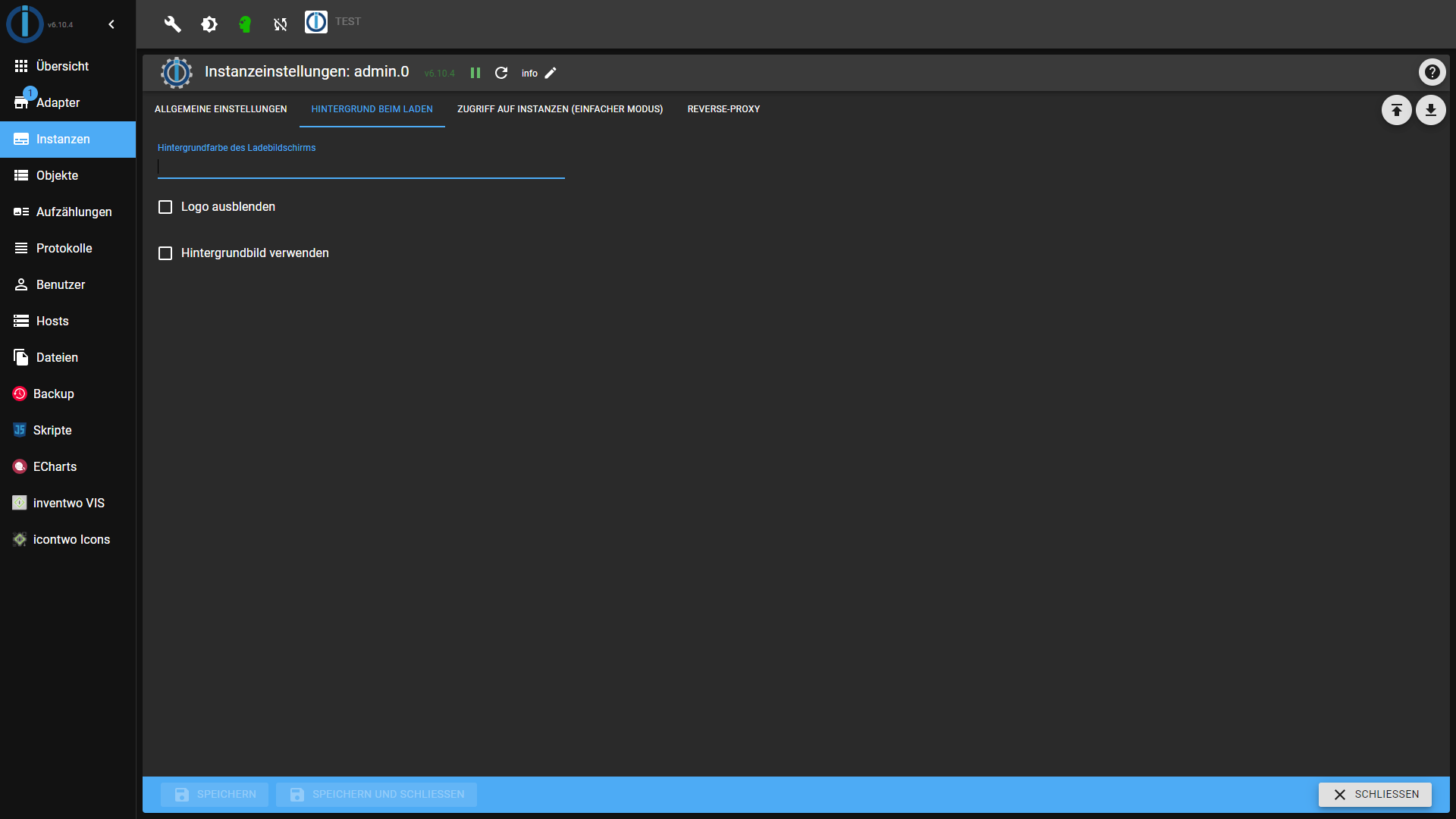

        sigi234 Forum Testing Most Active @smartboart last edited by
        @smartboart
        • Samson71
          Samson71 Global Moderator @sigi234 last edited by
          @sigi234
          Das ist doch aber nur der Hintergrund beim Laden von den Einstellungen bzw. Admin? Gilt das auch für den (Re-)Load bei der Anzeige mit VIS?
          • sigi234
            sigi234 Forum Testing Most Active @Samson71 last edited by
            @samson71 sagte in Vis Startseite Verbinde mit dem Server Hintergrundfarbe:
            @sigi234

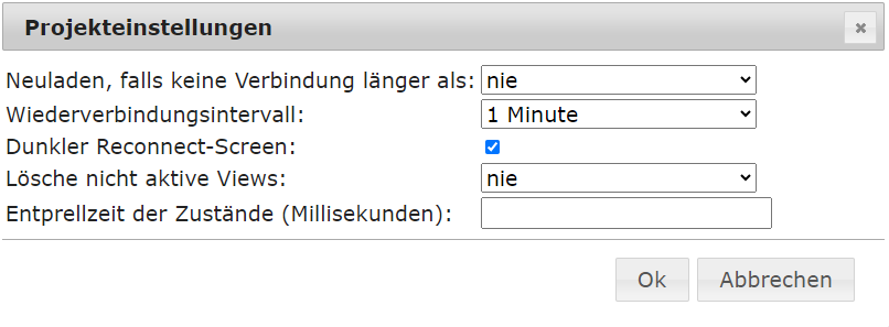

            Jupp, dann das:
            smartboart 1 Reply Last reply Reply Quote 1
            • smartboart
              smartboart @sigi234 last edited by smartboart
              @sigi234 hatte ich beides schon ausprobiert. Letzteres im -Vis Editor hatte ich auch gehofft das es klappt. Aber das funktioniert leider nicht.

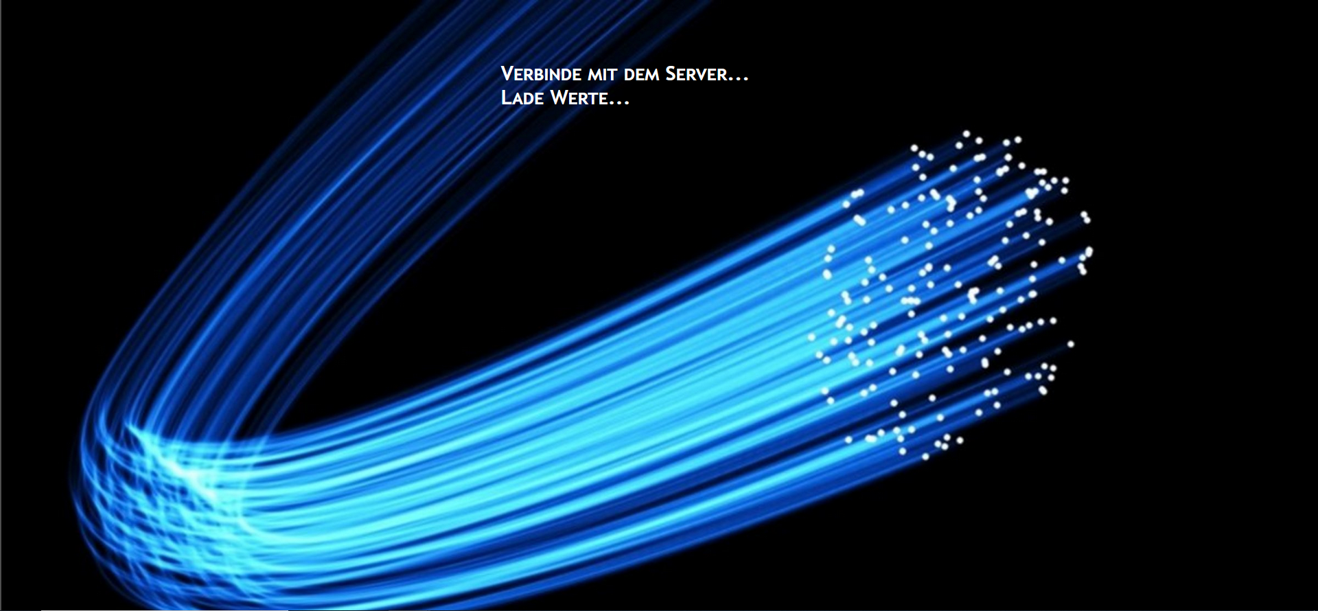

              • Glasfaser
                Glasfaser last edited by Glasfaser
                @smartboart
                Lösung ...
                das ist ein altes Thema aus dem Jahre 2016
                wohl die Suche dazu defekt 😀
                https://forum.iobroker.net/topic/2310/gelöst-startbildschirm-ladeanzeige-von-vis-ändern
                Edit :
                der Hintergrund ist auch im VIS Editor
                und
                auch beim laden vom Admin !
                • smartboart
                  smartboart @Glasfaser last edited by
                  @glasfaser
                  Super genau das..
                  ja dieSufu habe ich wohl nicht intensiv genug gequält. Aber leider ist vor und nach dem Laden des Bildesder Hintergrund immernoch kurz weiß. Ist das beidir auch so?
                  #waitScreen {
                      color: #989898;
                      background-image: url(/vis.0/Reload.jpg);
                      background-size: 100%;
                  #waitText {
                      color: #9c9c9c;
                  • Glasfaser
                    Glasfaser @smartboart last edited by
                    @smartboart sagte in Vis Startseite Verbinde mit dem Server Hintergrundfarbe:
                    Aber nur gefühlt ... eine Millisekunde , fällt aber nicht auf .
                    smartboart 1 Reply Last reply Reply Quote 0
                    • smartboart
                      @glasfaser
                      ok dann muss ich mal schauen ob ich das irgendwie im chromium kiosk weg bekomme.
                      Im Browser blitzt das bei mir länger auf...also ich empfinde es immer noch als störend...
