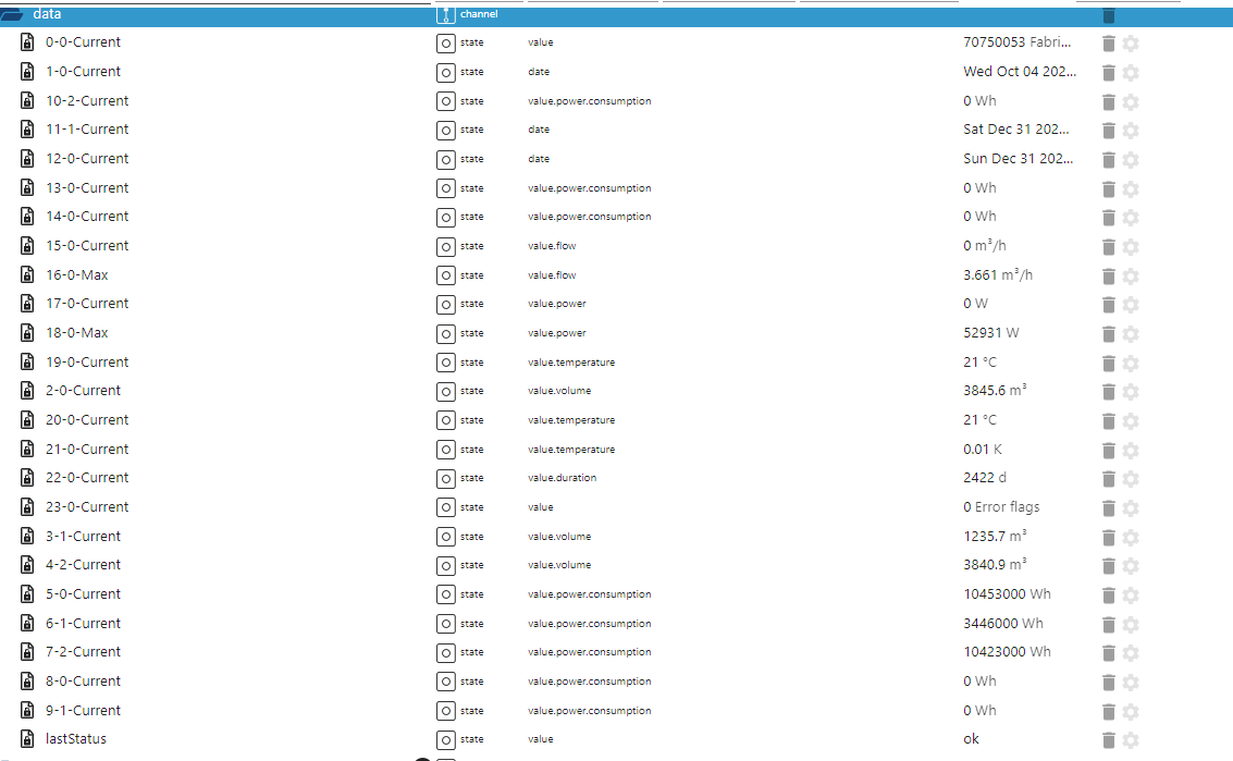

      ich hab meinen Engelmann SensoStar U mit USB Adapter und dem tollen Adapter von Apollon https://github.com/Apollon77/ioBroker.mbus erfolgreich an IObroker anbinden können.
      Leider habe ich keine Ahnung wie ich die ganzen Datenpunkte richtig interpretiere und in der Engelmann Anleitung ist auch nichts dazu zu finden.
      Wer kann das Zeugs von euch interpretieren?

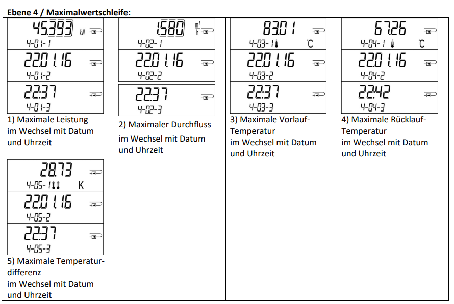

          die habe ich gesehen - aber die Nummer passen nicht zu denen im Iobroker
          z.b. MAximalwert 4-01-1 lt. Anleitung - den Punkt finde ich im IOB nicht.
