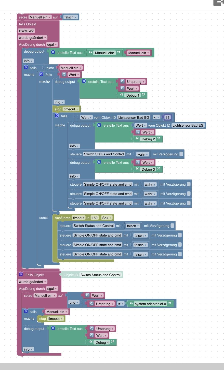

      Kurzer Hinweis, ich weis nicht ob das wichtig ist:
      es kommt jetzt andauernd
      javascript.0
      	2023-10-13 14:37:56.143	info	script.js.Wohnzimmer.Finale_Wohnzimmerbeleuchtung1: WZ1 ein: true , Ack: true , Quelle: system.adapter.fritzdect.0
      javascript.0
      	2023-10-13 14:37:56.137	info	script.js.Wohnzimmer.Finale_Wohnzimmerbeleuchtung1: WZ1 ein: true , Ack: true , Quelle: system.adapter.fritzdect.0
      javascript.0
      	2023-10-13 14:37:55.820	info	script.js.Wohnzimmer.Finale_Wohnzimmerbeleuchtung1: WZ4 ein: true , Ack: true , Quelle: system.adapter.fritzdect.0

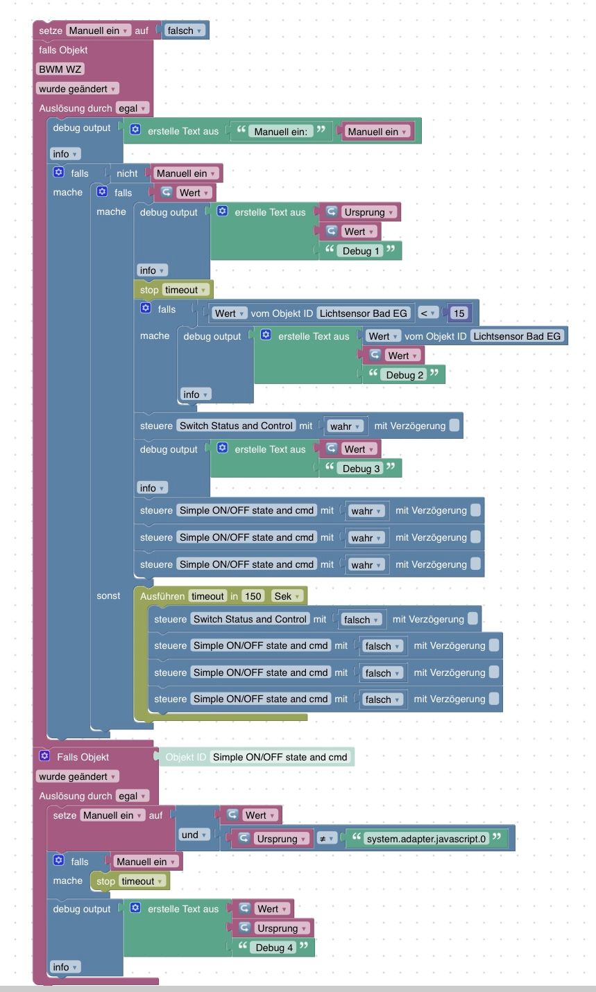

      im Log obwohl keine Aktion im WZ stattfindet.
      Nun noch ein Log mit Leerstellen.
      BWM ausgelöst und ca 2,5 min gewartet. Licht ging nicht aus:

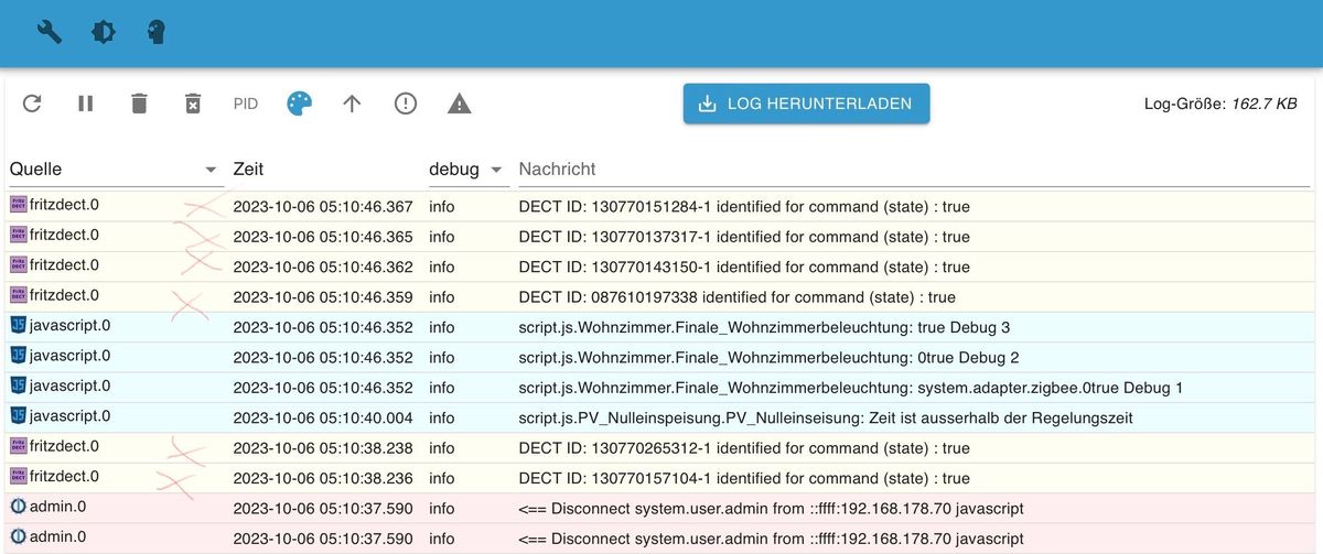

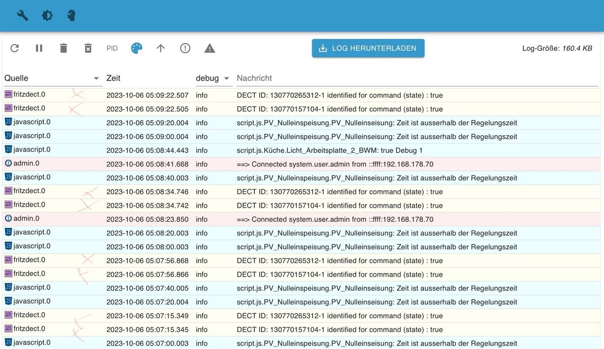

        paul53 @Duffy last edited by paul53
        @duffy sagte
        javascript.0                                                                                                                                                                            	2023-10-13 14:39:45.773	info	script.js.Wohnzimmer.Finale_Wohnzimmerbeleuchtung1: WZ1 ein: true , Ack: true , Quelle: system.adapter.fritzdect.0
        javascript.0                                                                                                                                                                            	2023-10-13 14:39:45.763	info	script.js.Wohnzimmer.Finale_Wohnzimmerbeleuchtung1: WZ1 ein: true , Ack: true , Quelle: system.adapter.fritzdect.0
        javascript.0                                                                                                                                                                            	2023-10-13 14:39:45.431	info	script.js.Wohnzimmer.Finale_Wohnzimmerbeleuchtung1: WZ4 ein: false , Ack: true , Quelle: system.adapter.fritzdect.0
        javascript.0                                                                                                                                                                            	2023-10-13 14:39:45.387	info	script.js.Wohnzimmer.Finale_Wohnzimmerbeleuchtung1: WZ3 ein: false , Ack: true , Quelle: system.adapter.fritzdect.0
        javascript.0                                                                                                                                                                            	2023-10-13 14:39:45.330	info	script.js.Wohnzimmer.Finale_Wohnzimmerbeleuchtung1: WZ2 ein: false , Ack: true , Quelle: system.adapter.fritzdect.0
        javascript.0                                                                                                                                                                            	2023-10-13 14:39:44.091	info	script.js.Wohnzimmer.Finale_Wohnzimmerbeleuchtung1: WZ1 ein: false , Ack: true , Quelle: system.adapter.fritzdect.0
        WZ1 schaltet von allein wieder ein.
        @duffy sagte in Blockly funktioniert nur sporadisch:
        Das scheint eine Eigenart des Fritzdect-Adapters zu sein, dass er alle 10 s die Datenpunkte aktualisiert.

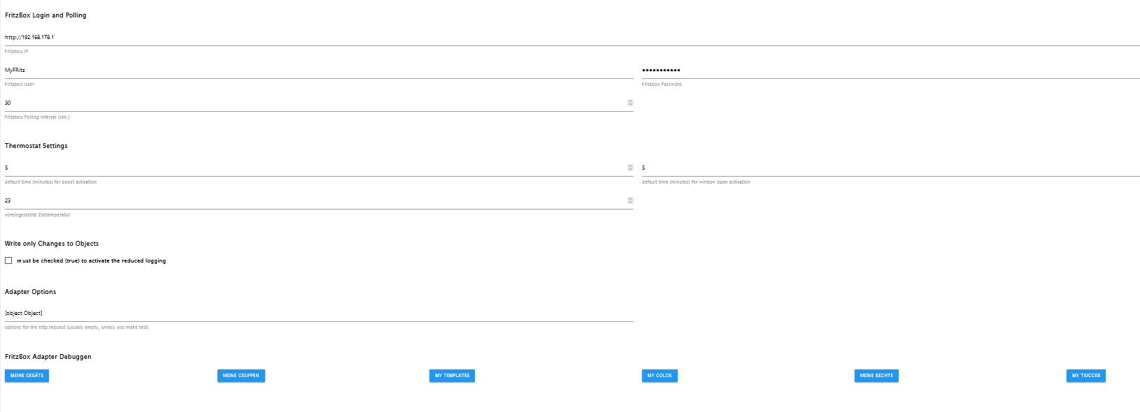

                @duffy sagte: Da ist leider nicht so viel möglich.
                Das ist der Adapter. Setze mal den Haken bei "Write only Changes to Objects". Dann wird wahrscheinlich nicht mehr alle 10 s aktualisiert.
                Kann man die Steckdose nicht auf der Fritzbox konfigurieren?
