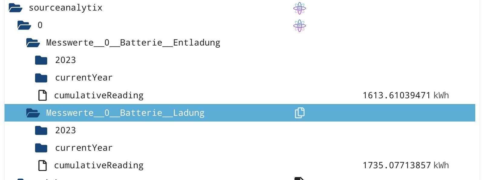

      Mal schauen was morgen bei sourceanalytix angelegt wurde.

        @bahnuhr je nach Intervall der Datenabfrage des Zählers wird sich eine Abweichung vom EVU Zähler zeigen.
        kurze Spitzen wrden ggf. nicht erwischt
        bei meiner Batterie sind das jetzt die "Zählerstände"
        Damit rechne ich weiter.
        Tsges-, Monats- oder Jahressummen brauch ich eigentlich gar nicht.

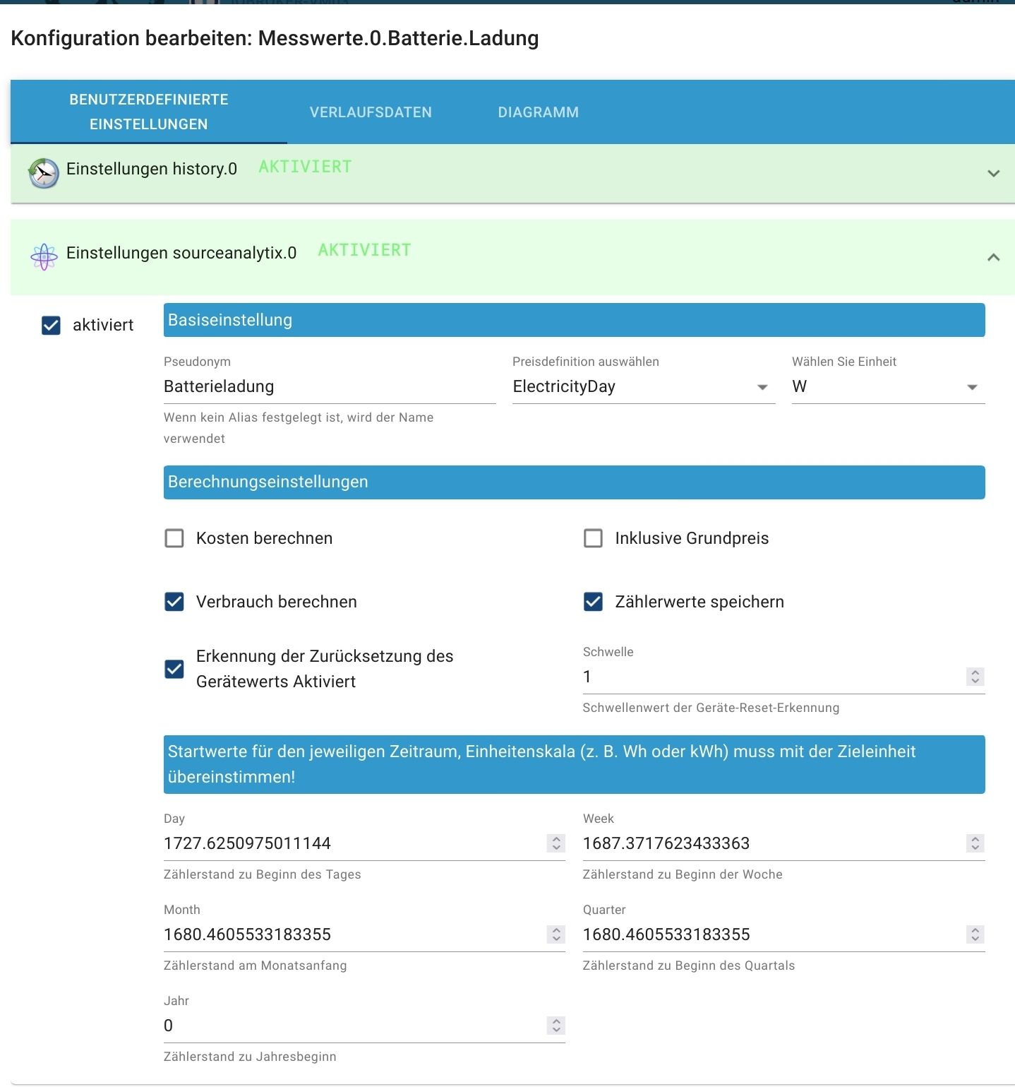

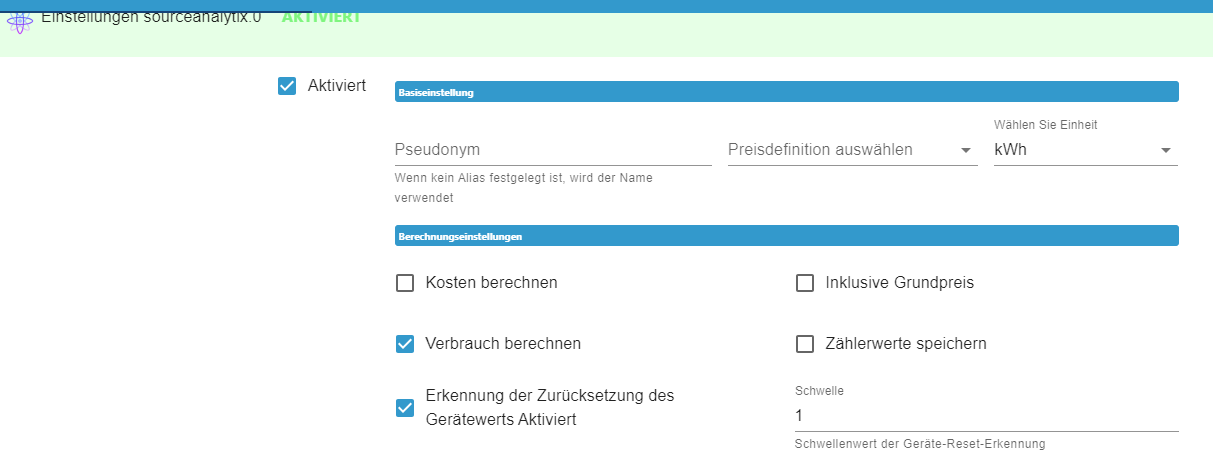

          welche Einstellungen hast du bei den DP bzgl. sourceanalytix ?
          Bei mir so:
          Ich bekomme aktuell bei dem Ordner sourceanalytix gar keine DP angezeigt.
            @bahnuhr sagte in SDM72 - Werte falsch ?!:
            das dauert ggf. was
            kann sein, dass du eine Preisdefinition brauchst.
            Da sollte es eine Meldung im Log geben

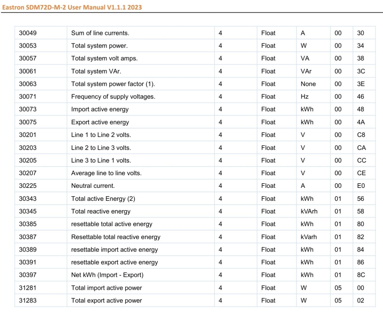

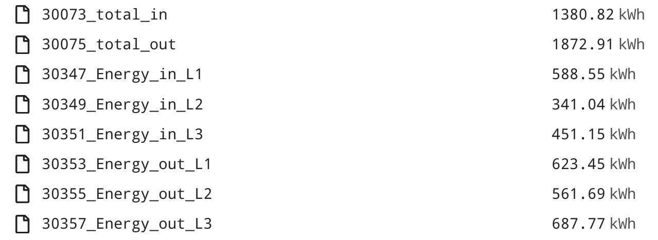

              @homoran sagte in SDM72 - Werte falsch ?!:

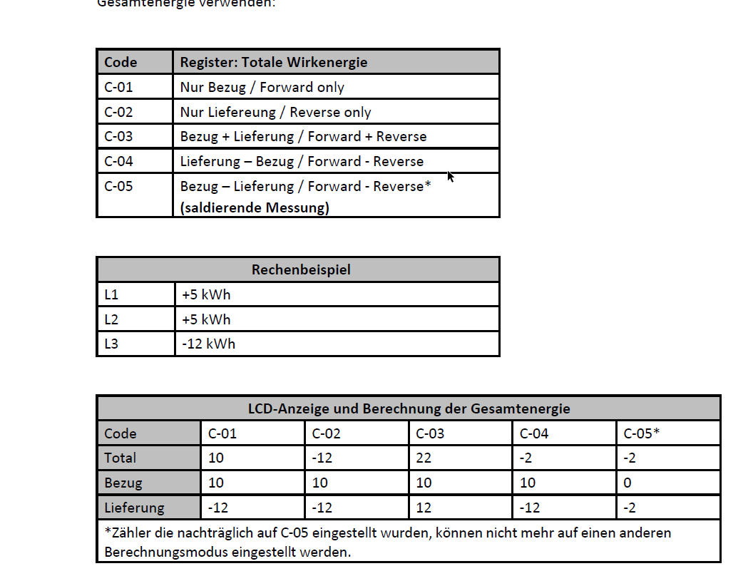

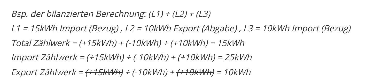

              noch abstruser sind IMHO Register, die die gesamtenergie auf einer Phase addieren, egal ob eingespeist, oder bezogen
              Für uns abstrus, in anderen Ländern völlig normal.
              Als ich damals mit Eastron in Kontakt war, fanden die "unser" Rechenmodel abstrus. Wusste ich bis dahin auch nicht, das wir, wie so oft, alles anders machen 🙂
              Die Werte für Bezug und eingespeist (saldiert über 3 Phasen) bekommen wir wohl nicht.
              sag ich doch 🙂 Zumindest nicht mit dem Eastron
                Homoran Global Moderator Administrators @warp735 last edited by Homoran
                @warp735 sagte in SDM72 - Werte falsch ?!:
                Wenn du z.B. Die Belastung einer Leitung über die Zeit sehen willst, ist dieser Wert sogar sehr sinnvoll.
                Wenn da ein BKW und ein Verbraucher dran hängen, die Bilanz eine niedrige Energie ergibt, dann zeigt diese Summe aber die tatsächliche Auslastung der Leitung an.
                aber aus der Liste
                war ja (für mich) nicht direkt zu ersehen dass die Summen der einzelnen Phasen schon "falsch" sind

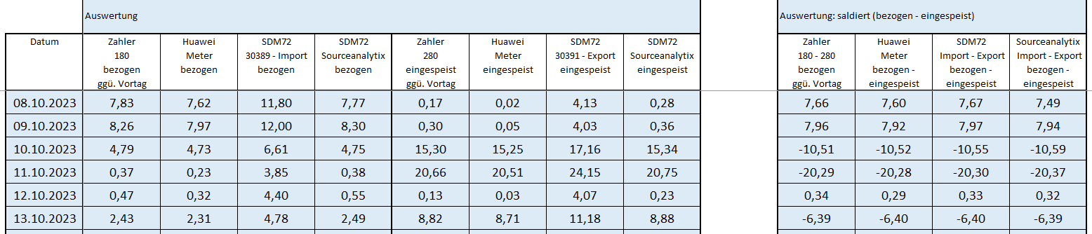

                  ich wollte ja nochmal Rückinfo geben bzgl. sourceanalytix.
                  Die Werte werden alle 5 Sek. abgefragt:
                  Und sie passen ganz gut, finde ich:
                    @bahnuhr wieder 260 euro gespart 💰
