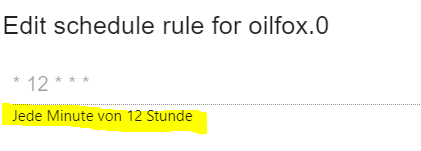

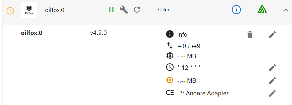

                          ich habe auch irgendein Problem mit dem Oilfox.
                          Der Fox scannt jeden Tag um 11:55 den Tankstand und läd den in die Cloud hoch.
                          Ab 12:00 stehen dann die Werte aktuell in der App zur Ansicht.
                          Habe also die Abfrage auf täglich 12:00 gestellt - was auch getan wird.
                          Aber die Abfrage wird dann trotzdem jede Minute neu gemacht. Das wird wohl in der "Fox-Cloud" als Angriff gewertet und man wird temporär gesperrt.
                          Ich bin letztens schon rausgeflogen und mußte mein Passwort neu setzen und ein paar Stunden warten.
                          So denke ich jedenfalls.
                          Der Abfrageprozess wird nicht gestoppt.
                          Was kann man tun?

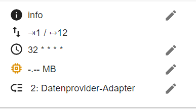

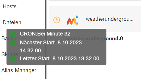

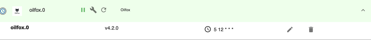

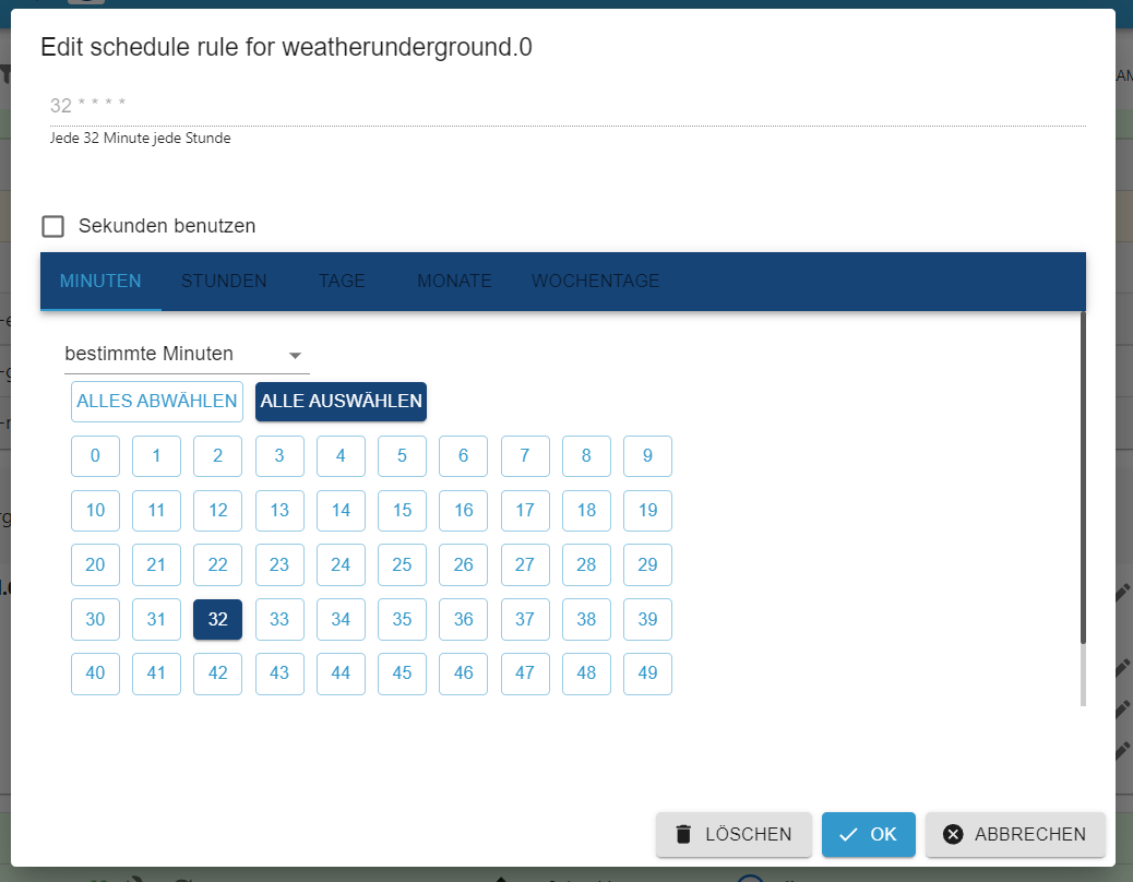

                            Bitte zeig mal, welche Config du eingestellt hast (auf Uhr in den Instanzen stellen):
                            Bzw die Zeitplungsansicht:
                            -> Bleistift
                            Beispiel ist von anderem Adapter - aber bei Oilfox sollte es prinzipiell genauso aussehen,
                            Friedhofsblond 1 Reply Last reply Reply Quote 0

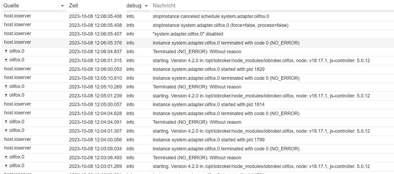

                              so habe ich es:
                              Abfrage ist 12:00 gestartet und hab ich nach 5min manuell gestoppt.
                              2023-10-08 12:00:00.086 - info: host.ioserver instance system.adapter.oilfox.0 started with pid 1735
                              2023-10-08 12:00:01.272 - info: oilfox.0 (1735) starting. Version 4.2.0 in /opt/iobroker/node_modules/iobroker.oilfox, node: v18.17.1, js-controller: 5.0.12
                              2023-10-08 12:00:26.977 - info: oilfox.0 (1735) Terminated (NO_ERROR): Without reason
                              2023-10-08 12:00:27.594 - info: host.ioserver instance system.adapter.oilfox.0 terminated with code 0 (NO_ERROR)
                              2023-10-08 12:01:00.054 - info: host.ioserver instance system.adapter.oilfox.0 started with pid 1750
                              2023-10-08 12:01:01.154 - info: oilfox.0 (1750) starting. Version 4.2.0 in /opt/iobroker/node_modules/iobroker.oilfox, node: v18.17.1, js-controller: 5.0.12
                              2023-10-08 12:01:10.868 - info: oilfox.0 (1750) Terminated (NO_ERROR): Without reason
                              2023-10-08 12:01:11.413 - info: host.ioserver instance system.adapter.oilfox.0 terminated with code 0 (NO_ERROR)
                              2023-10-08 12:02:00.052 - info: host.ioserver instance system.adapter.oilfox.0 started with pid 1766
                              2023-10-08 12:02:01.309 - info: oilfox.0 (1766) starting. Version 4.2.0 in /opt/iobroker/node_modules/iobroker.oilfox, node: v18.17.1, js-controller: 5.0.12
                              2023-10-08 12:02:03.933 - info: oilfox.0 (1766) Terminated (NO_ERROR): Without reason
                              2023-10-08 12:02:04.476 - info: host.ioserver instance system.adapter.oilfox.0 terminated with code 0 (NO_ERROR)
                              2023-10-08 12:03:00.061 - info: host.ioserver instance system.adapter.oilfox.0 started with pid 1784
                              2023-10-08 12:03:01.269 - info: oilfox.0 (1784) starting. Version 4.2.0 in /opt/iobroker/node_modules/iobroker.oilfox, node: v18.17.1, js-controller: 5.0.12
                              2023-10-08 12:03:08.493 - info: oilfox.0 (1784) Terminated (NO_ERROR): Without reason
                              2023-10-08 12:03:09.034 - info: host.ioserver instance system.adapter.oilfox.0 terminated with code 0 (NO_ERROR)
                              2023-10-08 12:04:00.056 - info: host.ioserver instance system.adapter.oilfox.0 started with pid 1799
                              2023-10-08 12:04:01.307 - info: oilfox.0 (1799) starting. Version 4.2.0 in /opt/iobroker/node_modules/iobroker.oilfox, node: v18.17.1, js-controller: 5.0.12
                              2023-10-08 12:04:04.091 - info: oilfox.0 (1799) Terminated (NO_ERROR): Without reason
                              2023-10-08 12:04:04.628 - info: host.ioserver instance system.adapter.oilfox.0 terminated with code 0 (NO_ERROR)
                              2023-10-08 12:05:00.057 - info: host.ioserver instance system.adapter.oilfox.0 started with pid 1814
                              2023-10-08 12:05:01.239 - info: oilfox.0 (1814) starting. Version 4.2.0 in /opt/iobroker/node_modules/iobroker.oilfox, node: v18.17.1, js-controller: 5.0.12
                              2023-10-08 12:05:10.269 - info: oilfox.0 (1814) Terminated (NO_ERROR): Without reason
                              2023-10-08 12:05:10.810 - info: host.ioserver instance system.adapter.oilfox.0 terminated with code 0 (NO_ERROR)
                              2023-10-08 12:06:00.053 - info: host.ioserver instance system.adapter.oilfox.0 started with pid 1829
                              2023-10-08 12:06:01.315 - info: oilfox.0 (1829) starting. Version 4.2.0 in /opt/iobroker/node_modules/iobroker.oilfox, node: v18.17.1, js-controller: 5.0.12
                              2023-10-08 12:06:04.837 - info: oilfox.0 (1829) Terminated (NO_ERROR): Without reason
                              2023-10-08 12:06:05.376 - info: host.ioserver instance system.adapter.oilfox.0 terminated with code 0 (NO_ERROR)
                              2023-10-08 12:06:05.407 - info: host.ioserver "system.adapter.oilfox.0" disabled
                              2023-10-08 12:06:05.408 - info: host.ioserver stopInstance system.adapter.oilfox.0 (force=false, process=false)
                              2023-10-08 12:06:05.408 - info: host.ioserver stopInstance canceled schedule system.adapter.oilfox.0
                              2023-10-08 12:18:55.593 - info: admin.0 (1000) <== Disconnect system.user.admin from ::ffff:192.168.115.175 admin
                              2023-10-08 12:18:55.928 - info: opendtu.0 (1111) Connect to OpenDTU over websocket connection.
                              2023-10-08 12:19:20.605 - info: opendtu.0 (1111) Connect to OpenDTU over websocket connection.
                              2023-10-08 12:19:32.395 - info: opendtu.0 (1111) Connect to OpenDTU over websocket connection.
                              2023-10-08 13:18:07.739 - info: admin.0 (1000) ==> Connected system.user.admin from ::ffff:192.168.115.175
                              2023-10-08 13:18:07.798 - info: admin.0 (1000) <== Disconnect system.user.admin from ::ffff:192.168.115.175 admin
                              2023-10-08 13:36:04.183 - info: opendtu.0 (1111) Connect to OpenDTU over websocket connection.
                              2023-10-08 13:36:18.301 - info: opendtu.0 (1111) Connect to OpenDTU over websocket connection.
                              2023-10-08 14:13:31.248 - info: admin.0 (1000) ==> Connected system.user.admin from ::ffff:192.168.115.175
                              2023-10-08 14:14:54.176 - info: admin.0 (1000) <== Disconnect system.user.admin from ::ffff:192.168.115.175 admin
                              2023-10-08 14:58:54.606 - info: admin.0 (1000) ==> Connected system.user.admin from ::ffff:192.168.115.175
                              2023-10-08 14:59:57.295 - info: host.ioserver "system.adapter.oilfox.0" enabled
                              2023-10-08 14:59:57.297 - info: host.ioserver stopInstance system.adapter.oilfox.0 (force=false, process=false)
                              2023-10-08 15:00:00.399 - info: host.ioserver instance scheduled system.adapter.oilfox.0 * 12 * * *

                                Ah, hab schon gesehen:
                                ... aber wie stelle ich 12:00 Uhr ein?
                                Da ich den IOBroker 1x in der nacht reboote würde ja auch nicht alle 24H passen ??

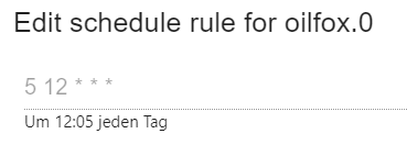

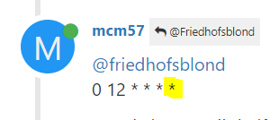

                                • mcm1957
                                  mcm1957 @Friedhofsblond last edited by
                                  @friedhofsblond
                                  0 12 * * * *
                                  Das da könnte dir helfen
                                  https://crontab.guru/
                                  Übrigengds - stell besser '3 12 * * *' (12:03 oder irgendwas zwischen 12:00 und 12:15 ein wenn du damit leben kannst. Wenn zig ioBroker installationen alle pünktlich um 12:00 (wqeil das halt so eine schöne Zahl ist 🙂 die Webseite aufrufen, ist Oilfox ev. "genervt" sprich überlastet.
                                  Das gilt übrigends für ALLE scheduled Adapter mit Cloud Zugriff !
                                  • Friedhofsblond
                                    Friedhofsblond @mcm1957 last edited by Friedhofsblond
                                    @mcm57
                                    Ah super, vielen Dank - ja immer dieses Crontabzeugs ..... 😄 👌
                                    So passt es:
                                    Sorry, da ist ein Stern zu Viel - ist doch kein Cognac 🙄 (Klugscheissermodus OFF)

                                        Ich muss jetzt erstmal bis morgen um 12.05 warten 🙂
