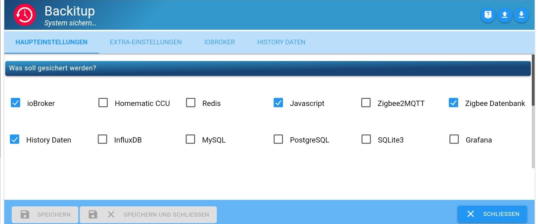

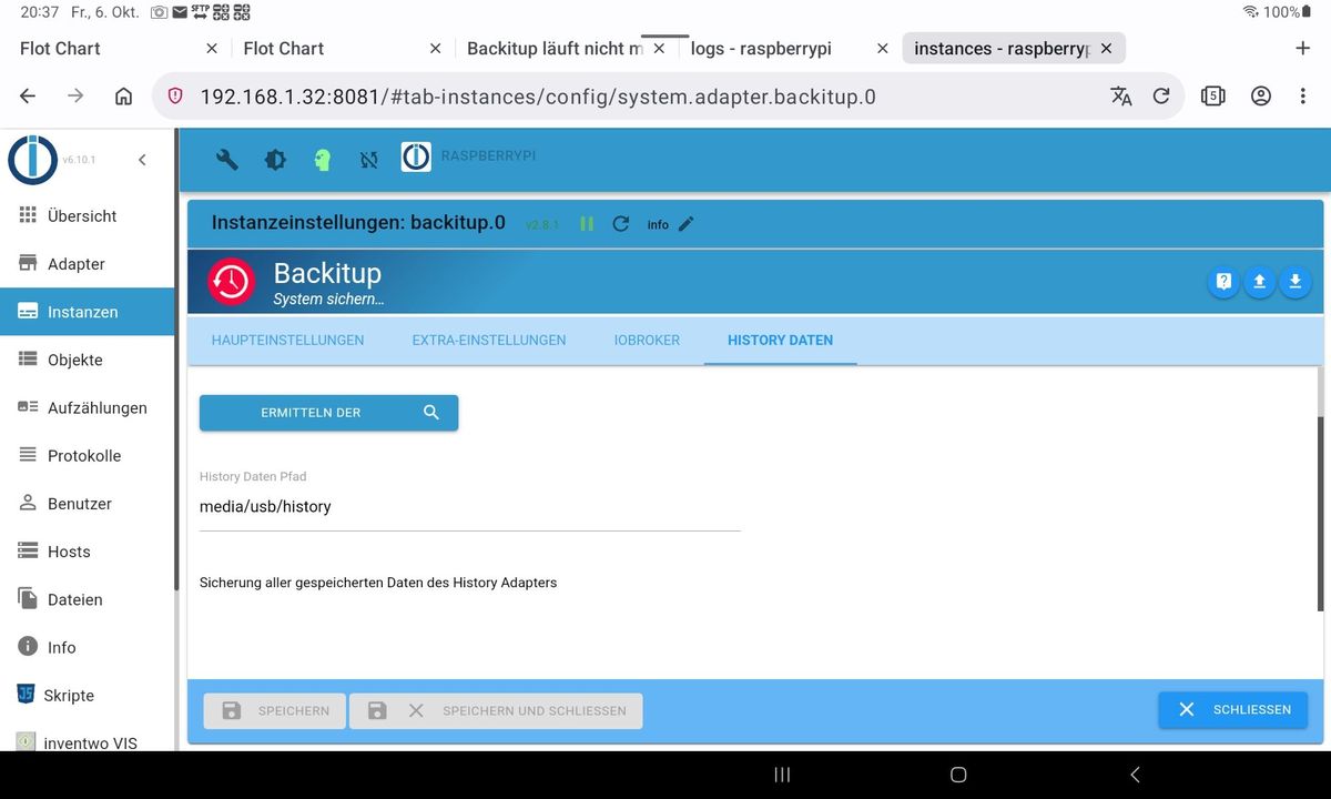

      Guten Abend in die Runde, ich habe folgendes Problem. Seit ein paar Tagen läuft Backitup nicht mehr bei mir. Ich habe es heute deinstalliert und anschließend neu installiert. Aber es nutzt nichts.
      Hardware ist der Raspi 4 mit 8gb mit der aktuellen Software. Backitup 2.8.1. Node.js v18.18.0.
      In der Ausgabe im Adapter ist die Fehlermeldung:
      [ERROR] [historyDB] - Backitup cannot found source "undefined" for compress!
      Hier die komplette Ausgabe:
      Started iobroker ...
      [DEBUG] [iobroker] - host.raspberrypi 19567 states saved
      [DEBUG] [iobroker] - host.raspberrypi 24610 objects saved
      [DEBUG] [iobroker] - Backup created: /opt/iobroker/backups/iobroker_2023_10_06-19_16_29_backupiobroker.tar.gz
      [DEBUG] [iobroker] - This backup can only be restored with js-controller version up from 4.1
      [DEBUG] [iobroker] - done
      [DEBUG] [historyDB] - compress from historyDB started ...
      Ebenso im Log:
      backitup.0
      2023-10-06 19:16:55.010	error	[iobroker] Backitup cannot found source "undefined" for compress!
      backitup.0
      2023-10-06 19:16:55.007	error	[iobroker/historyDB] Backitup cannot found source "undefined" for compress!
      Die Meldung wiederholt sich zig mal.

        Zeig mal die Einstellungen in Backitup bzgl. history.
        Winni 1 Reply Last reply Reply Quote 1

            @winni
            Zeig mal die Einstellungen für den "History Data" Bereich.

                  Thomas Braun Most Active @Winni last edited by
                  @winni
                  Du hast das auf /media/usb/history ausgelagert?
                  Existiert der mount da?
                  (Und gib den absoluten Pfad mit führendem / an)

                          Winni @Thomas Braun last edited by
                          @thomas-braun ich habe jetzt den Pfad eingegeben:
                          Neu gestartet aber es kommt immernoch die Fehlermeldung:
                            Thomas Braun Most Active @Winni last edited by Thomas Braun
                            @winni
                            Bei mir steht da /opt/iobroker/iobroker-data/history/ als Quelle drin.
                            Klick mal auf die Lupe da.
                            Winni 2 Replies Last reply Reply Quote 1

                              Winni @Thomas Braun last edited by Winni
                              @thomas-braun Wenn ich auf die lupe klicke wird das Textfeld gelöscht. Ich hab jetzt den Pfad von dir eingegeben und neu gestartet.
                              ps: Jetzt passiert was ..
                              • Winni
                                @thomas-braun Jetzt hats funktioniert, 1000 Dank für deine Hilfe! Ich hab keine Ahnung wo der falsche Eintrag her kam. Aber egal Hauptsache es geht wieder. Morgen schau ich noch dass die Sicherung aufs Google Drive auch wieder funktioniert. Schönen Abend noch.

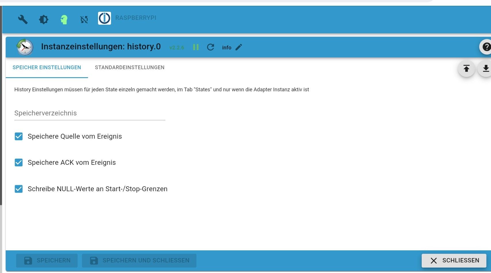

                                    • simatec
                                      simatec Developer Most Active @Winni last edited by
                                      @winni Nutzt du denn überhaupt den History Adapter?
                                      So wie es ausschaut, nutzt du den nicht ... Der pfad in Backitup muss identisch zu dem konfigurierten Pfad im History Adapter sein.
                                      Solltest du den History Adapter nicht nutzen, nimm den Hacken bei "History Daten" auf der Startseite von Backitup raus
                                      Winni 1 Reply Last reply Reply Quote 0
                                      • Winni
                                        Winni @simatec last edited by
                                        @simatec Danke für die Antwort und guten Morgen, ich nutze den History-Adapter. Es wurde auch ein File geschrieben der mit 66,2 mb ähnlich groß ist wie zuvor (historyDB_2023_10_07-02_40_30_backupiobroker.tar.gz) Daher denke ich, dass jetzt wieder alles funktioniert. Ich habe mal in den Einstellungen des History-Adapter nachgeschaut und da schaut es so aus:
                                        Das Feld Speicherverzeichnis ist leer. Soll ich da noch den Pfad wie im den Einstellungen vom Backitup-Adapter (/opt/iobroker/iobroker-data/history/) eingeben?
                                        • simatec
                                          @winni Ja ich sehe schon das Problem... Wenn du in History keinen Pfad konfiguriert hast, nimmt er den Standardpfad... Backitup kann dann aber keinen Pfad in der config finden.
                                          Mach es mal sauber und trage den Pfad aus Backitup embenfalls in dem History Adapter ein.
                                          Dann hast du ne saubere Config.
