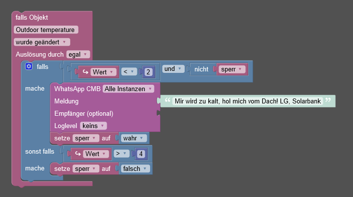

      Ich hab hier untenstehendes 'Simpel-Blockly'.
      Funktioniert wohl auch, aber es wird auch ausgelöst, wenn der ioBroker neugestartet wird und ich bekomme die Nachricht. Kann man das verhindern, so dass wirklich nur bei der Temperaturänderung ausgelöst wird?

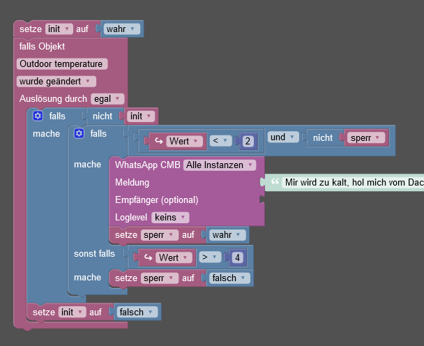

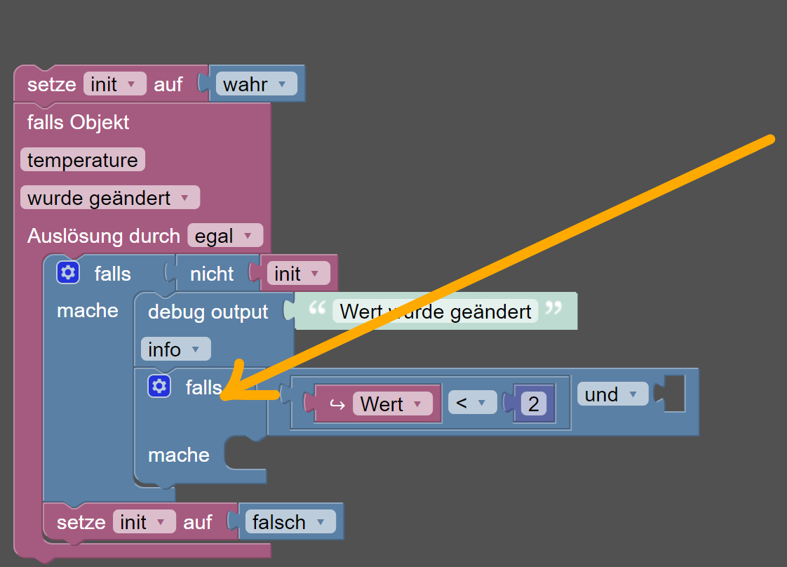

                      @thomas-braun Na dann liegt es vielleicht an diesem Adapter. Du kannst ja wenn ein Wert im Datenpunkt steht, mal den Adapter stoppen und testen, dass wenn Du den iob neu startest, ob dann das Blockly triggert. Ich behaupte mal, dass es nicht tut, wenn der Adapter der Wetterstation gestoppt bleibt - und dann ist es eher ein Problem von dem Adapter.
                      Wenn Du die erste Änderung ignorieren willst, dann musst Du bei dem Blockly Start halt eine extra Variable setzen und das halt innerhalb der Triggers abfragen und noch eine Abfrage drum rum machen und verschachteln.
                      Also deinen ganzen falls mache , sonst falls halt an den gelb markierten Bereich
                        Thomas Braun Most Active @mickym last edited by
                        @mickym
                        Mit pausiertem sainlogic bleibt die Meldung aus.
                        • mickym
                          mickym Most Active @Thomas Braun last edited by
                          @thomas-braun Na das bestätigt ja meine Schlussfolgerungen. Wie gesagt ich habe Dir das Blockly halt noch um eine Variable erweitert, so dass die erste Änderung bei Start des Blocklies ignoriert wird.
                            @mickym
                            • mickym
                              mickym Most Active @Thomas Braun last edited by mickym
                              @thomas-braun Ja das sollte funktionieren. Sprich wenn Du das Blockly neu startest und dann den Adapter von der Wetterstation sollte keine Meldung kommen. (Zumindest wenn nur EINMAL was kleiner 2 rein geschrieben wird)
                                @mickym
                                Ja, jetzt ist Ruh.
                                Danke dir!
