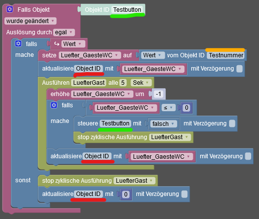

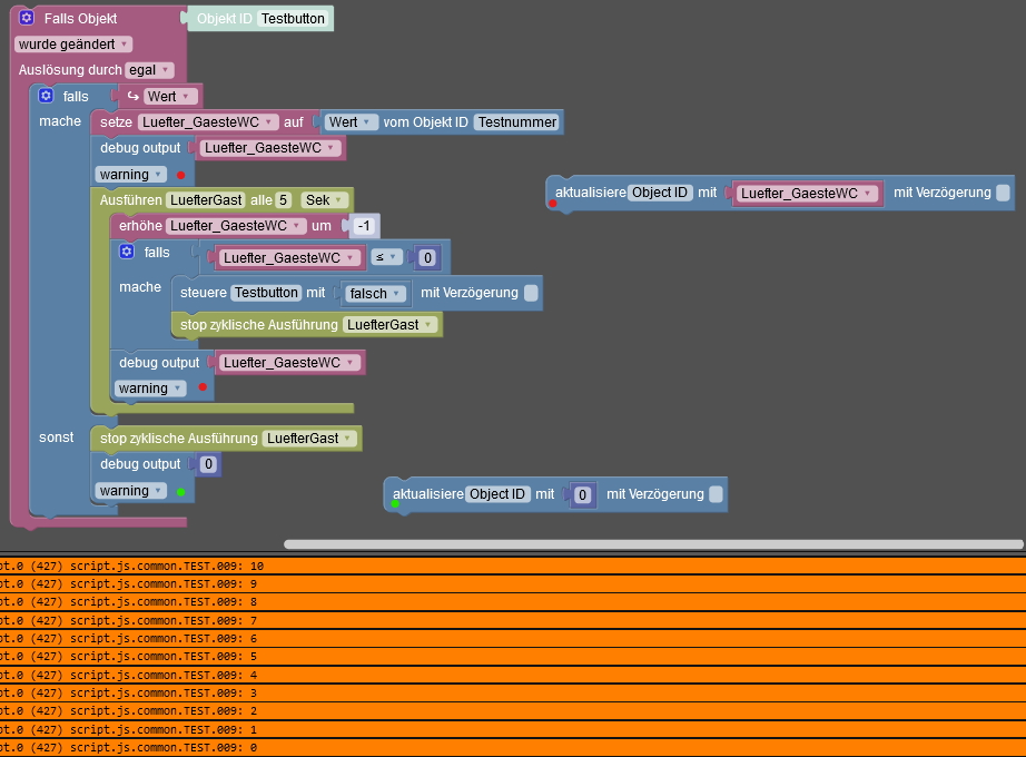

                                  • DJMarc75
                                    DJMarc75 @Dragon last edited by
                                    @dragon
                                    Läuft bei mir:
                                    Trigger musst anpassen.
                                    Ebenso die oberen 2 Debugs mit dem oberen aktualisiere und den unteren mit dem unteren ersetzen.

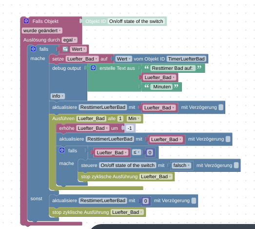

                                      • DJMarc75
                                        @dragon sagte in 15 Minuten Timer ohne Funktion...:
                                        Außerdem fehlt in deinem Skript die Anzeige der Restminuten in der Vis
                                        Ja natürlich - deshalb hab ich ja geschrieben dass Du die Debugs durch die aktualisiere ersetzen sollst.
                                        Ich bau bestimmt keine Ordnerstruktur nach. 😉
                                        grün: on/off Switch auswählen
                                        orange: Timer auswählen
                                        rot: Resttimer auswählen

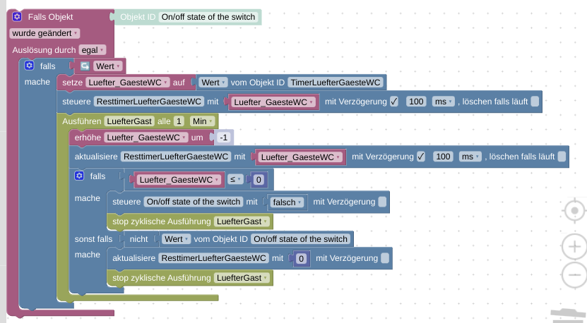

                                          Dragon @DJMarc75 last edited by
                                          @djmarc75
                                          Habe ich hier. Das gleiche Problem...
