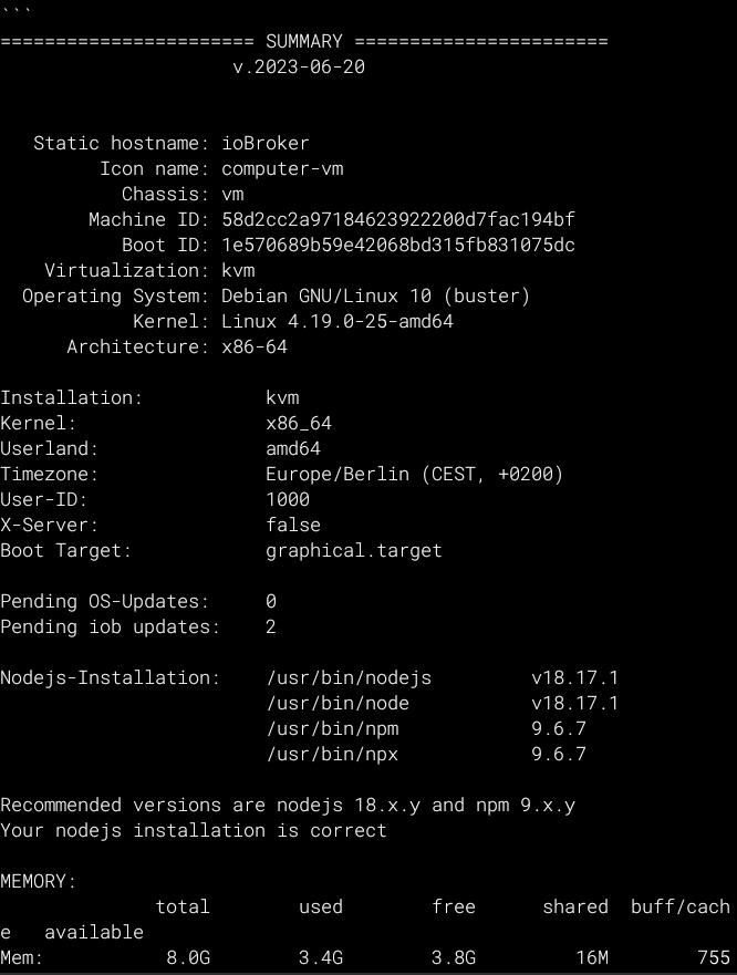

            Text bekomme ich leider nicht kopiert.

              Text aus der Konsole auch als Text in CodeTags hier rein. Mit Bildchens kann man nichts anfangen.
                Dragon @Thomas Braun last edited by
                @thomas-braun Siehe Text unter den Bildern

                                @thomas-braun
                                                     v.2023-06-20
                                   Static hostname: ioBroker
                                         Icon name: computer-vm
                                           Chassis: vm
                                        Machine ID: 58d2cc2a97184623922200d7fac194bf
                                           Boot ID: 1e570689b59e42068bd315fb831075dc
                                    Virtualization: kvm
                                  Operating System: Debian GNU/Linux 10 (buster)
                                            Kernel: Linux 4.19.0-25-amd64
                                      Architecture: x86-64
                                Installation:           kvm
                                Kernel:                 x86_64
                                Userland:               amd64
                                Timezone:               Europe/Berlin (CEST, +0200)
                                User-ID:                1000
                                X-Server:               false
                                Boot Target:            graphical.target
                                Pending OS-Updates:     0
                                Pending iob updates:    2
                                Nodejs-Installation:    /usr/bin/nodejs         v18.17.1
                                                        /usr/bin/node           v18.17.1
                                                        /usr/bin/npm            9.6.7
                                                        /usr/bin/npx            9.6.7
                                Recommended versions are nodejs 18.x.y and npm 9.x.y

                                        tcp6       0      0 :::51989                :::*                    LISTEN      1000       15254      663/io.nuki-extende
                                        tcp6       0      0 :::8086                 :::*                    LISTEN      1000       22855      1999/io.ws.0
                                        tcp6       0      0 :::22                   :::*                    LISTEN      0          13817      366/sshd
                                        tcp6       0      0 :::8087                 :::*                    LISTEN      1000       22716      1958/io.simple-api.
                                        udp        0      0 0.0.0.0:15001           0.0.0.0:*                           1000       16609      779/io.broadlink2.0
                                        udp        0      0 0.0.0.0:44185           0.0.0.0:*                           1000       15997      779/io.broadlink2.0
                                        udp        0      0 0.0.0.0:111             0.0.0.0:*                           0          9979       1/init
                                        udp        0      0 0.0.0.0:45747           0.0.0.0:*                           1000       16622      779/io.broadlink2.0
                                        udp        0      0 0.0.0.0:5353            0.0.0.0:*                           1000       21311      1688/io.wled.0
                                        udp        0      0 0.0.0.0:5353            0.0.0.0:*                           1000       15037      631/io.chromecast.0
                                        udp        0      0 192.168.178.3:5353      0.0.0.0:*                           1000       15022      615/io.tr-064.0
                                        udp        0      0 0.0.0.0:1900            0.0.0.0:*                           1000       21358      1405/io.upnp.0
                                        udp        0      0 0.0.0.0:42950           0.0.0.0:*                           1000       20750      1405/io.upnp.0
                                        udp6       0      0 :::111                  :::*                                0          9984       1/init
                                        2023-10-07 11:30:08.360  - info: host.ioBroker instance system.adapter.ical.0 started with pid 8790
                                        2023-10-07 11:30:10.464  - info: dwd.0 (8761) Terminated (ADAPTER_REQUESTED_TERMINATION): Without reason
                                        2023-10-07 11:30:10.703  - info: javascript.0 (431) script.js.common.Automatisierung.Sonstige.DWD_UWZ_NINA: No change! headline: Amtliche WARNUNG vor WINDBÖEN
                                        2023-10-07 11:30:11.459  - info: host.ioBroker instance system.adapter.dwd.0 terminated with code 11 (ADAPTER_REQUESTED_TERMINATION)
                                        2023-10-07 11:30:12.606  - info: host.ioBroker instance system.adapter.ical.1 started with pid 8803
                                        2023-10-07 11:30:12.682  - info: ical.0 (8790) Plugin sentry Sentry Plugin disabled for this process because data reporting is disabled on instance
                                        2023-10-07 11:30:14.049  - info: ical.0 (8790) starting. Version 1.13.3 in /opt/iobroker/node_modules/iobroker.ical, node: v18.17.1, js-controller: 5.0.11
                                        2023-10-07 11:30:15.552  - info: ical.0 (8790) processing URL: Brüderkalender https://calendax
                                        2023-10-07 11:30:15.609  - info: ical.0 (8790) processing URL: Froebus/Schleibach https://calendar.....
                                        2023-10-07 11:30:15.767  - info: ical.0 (8790) processing URL: Familie https://calendar.gx
                                        2023-10-07 11:30:15.961  - info: ical.0 (8790) processing URL: Müllabfuhr https://calendar.gox
                                        2023-10-07 11:30:16.038  - info: ical.0 (8790) processing URL: Geburtstagskalender https://calendar.goox
                                        2023-10-07 11:30:16.753  - info: host.ioBroker instance system.adapter.odl.0 started with pid 8822
                                        2023-10-07 11:30:18.262  - info: ical.0 (8790) processing URL: Privat https://calenxs
                                        2023-10-07 11:30:18.878  - info: ical.1 (8803) starting. Version 1.13.3 in /opt/iobroker/node_modules/iobroker.ical, node: v18.17.1, js-controller: 5.0.11
                                        2023-10-07 11:30:20.270  - info: ical.0 (8790) processing URL: Dienstplan https://calendaxsic.ics
                                        2023-10-07 11:30:22.105  - info: ical.1 (8803) processing URL: Müllabfuhr https://cax/basic.ics
                                        2023-10-07 11:30:23.395  - info: odl.0 (8822) starting. Version 2.0.5 in /opt/iobroker/node_modules/iobroker.odl, node: v18.17.1, js-controller: 5.0.11
                                        2023-10-07 11:30:27.246  - info: odl.0 (8822) Terminated (NO_ERROR): Without reason
                                        2023-10-07 11:30:27.712  - info: ical.0 (8790) Terminated (NO_ERROR): Without reason
                                        2023-10-07 11:30:27.833  - info: ical.1 (8803) Terminated (NO_ERROR): Without reason
                                        2023-10-07 11:30:28.023  - info: host.ioBroker instance system.adapter.odl.0 terminated with code 0 (NO_ERROR)
                                        2023-10-07 11:30:28.677  - info: host.ioBroker instance system.adapter.ical.0 terminated with code 0 (NO_ERROR)
                                        2023-10-07 11:30:28.754  - info: host.ioBroker instance system.adapter.ical.1 terminated with code 0 (NO_ERROR)
                                        2023-10-07 11:31:05.702  - info: host.ioBroker instance system.adapter.coronavirus-statistics.0 terminated with code 11 (ADAPTER_REQUESTED_TERMINATION)
                                        iob diag has finished.
