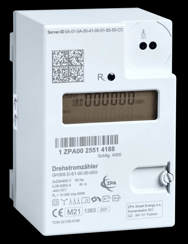

      Mein Stromzähler ist ein ZPA GH305 (siehe Bild). Daran habe ich einen IR-Lesekopf von Weidmann Elektronik angeschlossen.

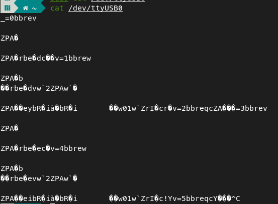

      Wenn ich der "How To" Anleitung des Lesekopfes folge, kann ich per
      stty -F /dev/ttyUSB0 9600 -parenb cs8 -cstopb -ixoff -crtscts -hupcl -ixon -opost -onlcr -isig -icanon -iexten -echo -echoe -echoctl -echoke
      cat /dev/ttyUSB0
      bereits Daten vom Zähler empfangen.
      Das sieht in der Konsole nur nach Datensalat aus, kommt aber regelmäßig 1 mal pro Sekunde und enthält immer wieder den Herstellernamen "ZPA", also bin ich auf der richtigen Spur, denke ich.

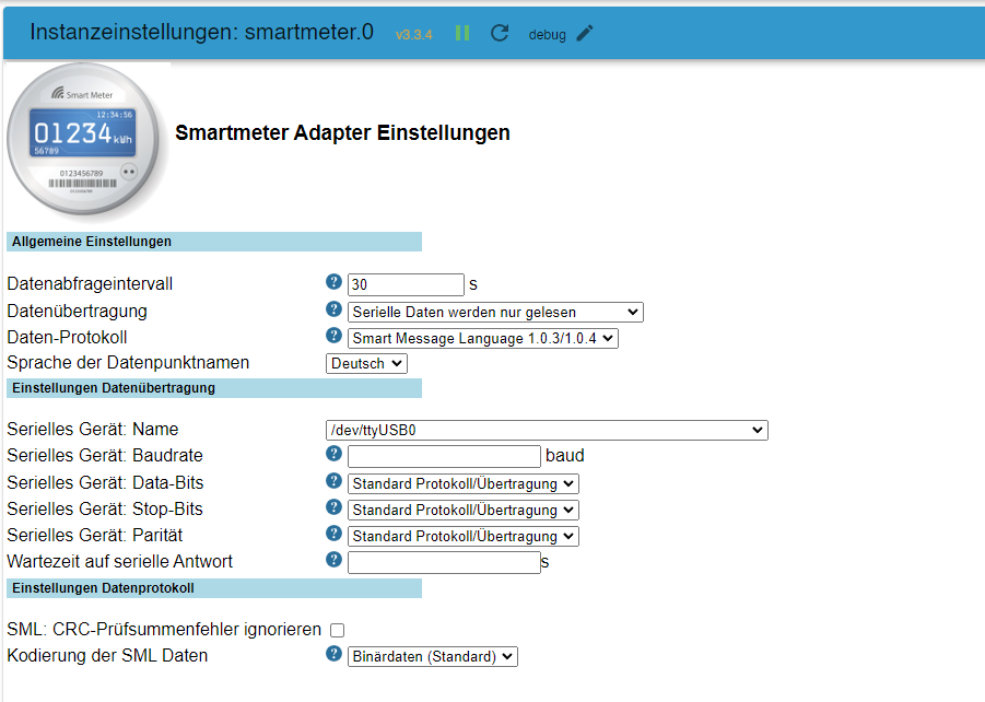

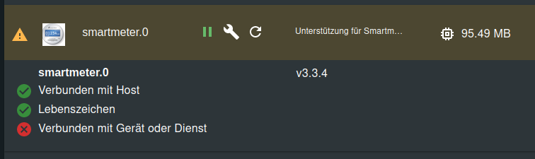

      Nun zu ioBroker: Ich habe den Adapter "smartmeter" hinzugefügt und wie folgt konfiguriert. Die Werte habe ich aus der technischen Beschreibung des Zählers.

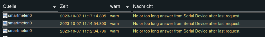

      Problem: Leider kommt in ioBroker nichts an. Der Status bleibt auf "gelb" hängen.
      Laut Log scheint einfach gar nichts zurück zu kommen:
      Wer kann mir helfen?

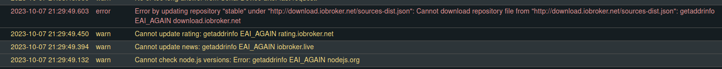

              Ich sehe gerade, dass auch irgendwelche Updates nicht gemacht werden können. Kann das zusammen hängen?

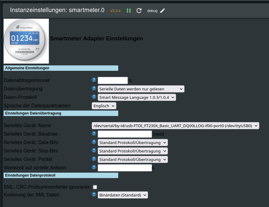

                    du müsstest noch die aktuelle
                    @homoran sagte in Smartmeter ZPA GH305 per Weidmann IR-Lesekopf anschließen:
                    Konfiguration zeigen
                    von der Instanz

                      ja @Homoran last edited by
                      @homoran said in Smartmeter ZPA GH305 per Weidmann IR-Lesekopf anschließen:
                      Was meinst du genau damit?
                      Ich hätte noch die "Smartmeter Adapter Einstellungen" im Angebot? Ist es das?
                      Allgemeine Einstellungen
                      Datenabfrageintervall: <leer>
                      Datenübertragung: Serielle Daten werden nur gelesen
                      Daten-Protokoll: Smart Message Language 1.0.3/1.0.4
                      Sprache der Datenpunktnamen: Englisch
                      Einstellungen Datenübertragung
                      Serielles Gerät: Name: /dev/serial/by-id/usb-FTDI_FT230X_Basic_UART_DQ00LLOG-if00-port0 (/dev/ttyUSB0)
                      Serielles Gerät: Baudrate: <leer> baud
                      Serielles Gerät: Data-Bits: Standard Protokoll/Übertragung
                      Serielles Gerät: Stop-Bits:  Standard Protokoll/Übertragung
                      Serielles Gerät: Parität: Standard Protokoll/Übertragung
                      Wartezeit auf serielle Antwort: <leer>
                      Einstellungen Datenprotokoll
                      SML: CRC-Prüfsummenfehler ignorieren <nicht aktiviert>
                      Kodierung der SML Daten: Binärdaten (Standard)

                          Homoran Global Moderator Administrators @ja last edited by
                          @ja sagte in Smartmeter ZPA GH305 per Weidmann IR-Lesekopf anschließen:
                          Ist es das?
                          als Screenshot bitte
                                @ja wo hast du diesen Pfad her?
                                hast du ggf. den udev bug?
                                Stell mal auf benutzerdefiniert und dann diesen Pfad ein
                                wieso englisch?
                                J 2 Replies Last reply Reply Quote 0
                                  @homoran Den Pfad habe ich nicht selbst eingegeben. Ich habe ursprünglich auf "benutzerdefiniert" gestellt und dann den Pfad /dev/ttyUSB0 eingegeben. Das ging nicht anders, da USB-Pfade in der vorgegebenen Liste nicht auftauchen. Der lange Name muss dann von irgendwo abgerufen worden sein.
                                  Hab das gerade nochmal durchgespielt - ändert nix 😞
                                  Ob Englisch oder Deutsch ist mir gleich, macht aber leider auch keinen Unterschied bezogen auf den Fehler.

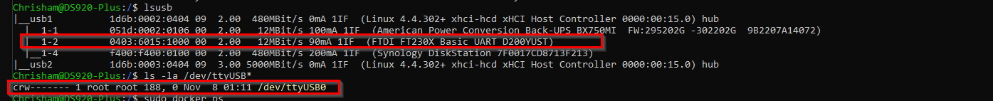

                                        • C
                                          Chrisham @Homoran last edited by
                                          @homoran Hallo zusammen,
                                          dieser Thread scheint noch relativ "jung" zu sein, ich beschäftige mich mit ähnlichem Setup, allerdings gibts bei mir schon viel früher Probleme.

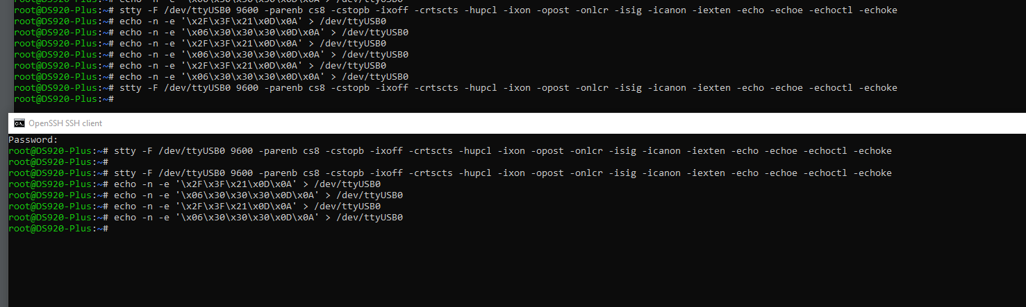

                                          1.) Also das Smart-Meter als USB-Verbindung scheint erkannt zu werden, sowohl auf Host-Ebene (DSM-Linux), also auch innerhalb des Docker-Containers vom IOBroker:

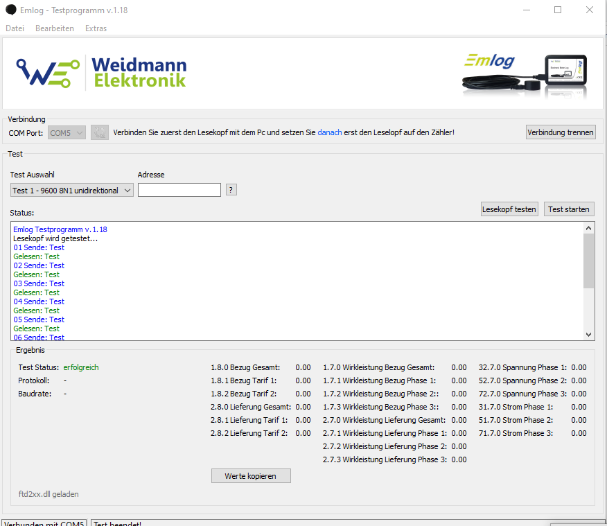

                                          2.) Aber der Test gemäß https://shop.weidmann-elektronik.de/media/files_public/9d73b590bf0752a5beff32d229d4497d/HowToRaspberryPi.pdf liefert bei mir gar keine Reaktion:
                                          3.) Um Gerätedefekt auszuschließen, habe ich an PC mit Windows angeschlossen und der von Weidmann gelieferten Test-SW getestet, dies scheint erfolgreich zu sein:
                                          4.) Aber auf Linux-Ebene bzw. im Iobroker-Docker scheint es keine Kommunikation zu geben, demzufolge natürlich auch im Smartmeter-Adapter diese Logs:
                                          2023-11-21 00:26:23.545 - debug: smartmeter.0 (19527) MESSAGE TIMEOUT TRIGGERED
                                          2023-11-21 00:26:23.545 - debug: smartmeter.0 (19527) Error: No or too long answer from Serial Device after last request.
                                          2023-11-21 00:26:23.545 - warn: smartmeter.0 (19527) No or too long answer from Serial Device after last request.
                                          2023-11-21 00:26:23.546 - debug: smartmeter.0 (19527) Error: No or too long answer from Serial Device after last request.
                                          2023-11-21 00:26:23.546 - debug: smartmeter.0 (19527) Transport Reset!! Restart = true
                                          2023-11-21 00:26:23.546 - debug: smartmeter.0 (19527) SERIALPORT CLOSE
                                          2023-11-21 00:26:23.547 - debug: smartmeter.0 (19527) SCHEDULE NEXT RUN IN 30s
                                          2023-11-21 00:26:53.547 - debug: smartmeter.0 (19527) CREATE SERIALPORT: 9600 8 1 none
                                          2023-11-21 00:26:53.548 - debug: smartmeter.0 (19527) SERIALPORT OPEN
                                          2023-11-21 00:26:53.550 - debug: smartmeter.0 (19527) SET MESSAGE TIMEOUT TIMER: 120000
                                          Das ist die Adatper-Config:
                                          Fehlen noch Infos?
                                          Habt ihr eine idee?
