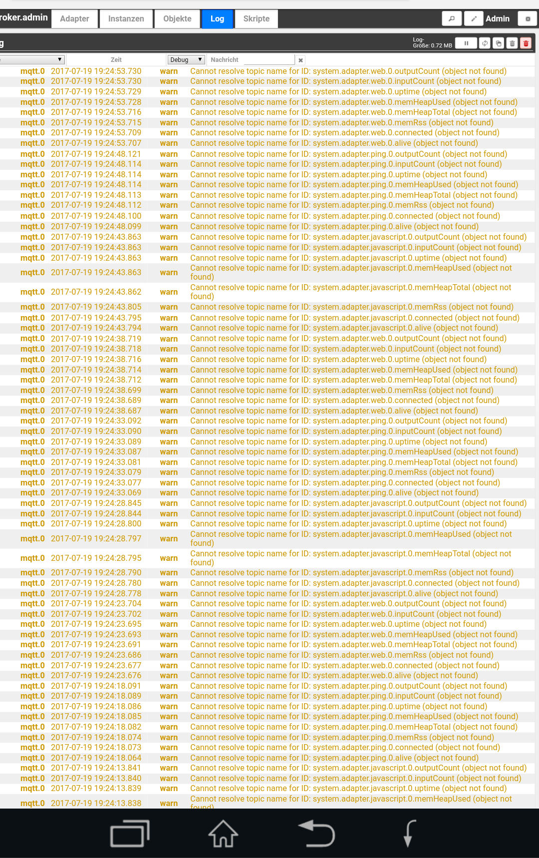

      Hallo zusammen.
      Ich habe ein Problem mit dem Mqtt Adapter.
      Seitdem ich den Sonoff Schalter mit Mqtt in
      Iobroker integriert habe, schmeißt der Adapter jede Menge
      Warnung in Log aus.
      Kann mir einer von euch weiter helfen?
      Danke im voraus für eure Hilfe.
      Gruß Markus

                                      Zurück zum Thema: mqtt Warnungen im log
                                      Habe den folgenden Tipp gelesen. Damit scheinen die Warnungen weg zu sein 🙂
                                      ccc.ggg73: > versuch unter "Maske für Bekanntgaben von eigenen States:" das wildcard "mqtt.0*" anstatt nur "*" einzugeben.
                                      http://forum.iobroker.net/viewtopic.php … 100#p76375
