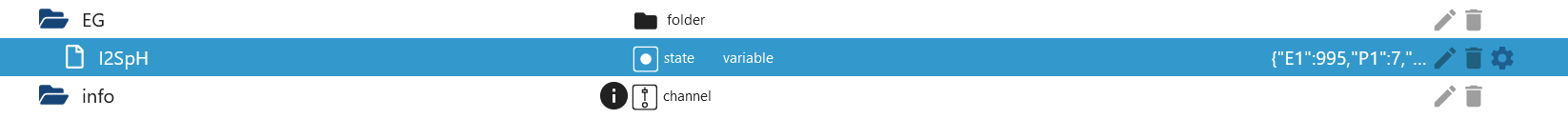

      Hallo zusammen
      Auch ich habe ein Problem mit dem Verständis von Variablen als Datenpunkt.
      Ich habe mit mqtt als Server eingerichtet und erhalte von meinem Gerät auch Variable zurückgesendet.
      Aber eben keine Datenpunkte womit sie in der influx db auch nicht angezeift werden können.
      Die Verlaufsdaten werden mir so angezeigt:
      {"E1":995,"P1":9,"E2":-639,"P2":-478,"E":356,"P":-469}
      Was muss ich nun machen damit ich Datenpunkte bekomme?
      Alias oder Skript ... bin kompletter newbie
      Kann mir jeand helfen?
        paul53 @regalboot last edited by
        @regalboot
        Der Datenpunkt "I2SpH" enthält ein JSON mit 6 Werten. Die Werte können in 6 Alias-Datenpunkten vom Typ "Zahl" per Lesekonvertierung erhalten werden. Beispiel für Konvertierung (Ergebnis: 995):
        JSON.parse(val).E1

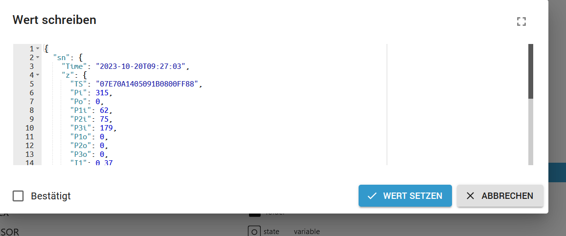

                  regalboot @Homoran last edited by
                  @homoran said in Mqtt Variable als Datenpunkt:
                  Sorry hier ist er
                  Ich sehe hier ein U1 wo 233.5 wiedergeben sollte
                  daraum dachte ich
                  JSON.parse(val).U1
                  ergibt mir eine Zahl
                  JSON.parse(val)."U1"
                  bitt json als Text in code-tags posten
                  {"sn":{"Time":"2023-10-20T09:54:51","z":{"TS":"07E70A140509363700FF88","Pi":315,"Po":0,"P1i":126,"P2i":53,"P3i":56,"P1o":0,"P2o":0,"P3o":0,"I1":0.650,"I2":0.350,"I3":0.350,"U1":233.3,"U2":233.5,"U3":234.6,"B1":71.319,"B2":0.000,"E1":278.323,"E2":0.000}},"ver":1}
                    @regalboot sagte: JSON.parse(val).P3i
                    JSON.parse(val).sn.z.P3i
                      regalboot @paul53 last edited by
                      @paul53 said in Mqtt Variable als Datenpunkt:
                      DANKE
                      Jetzt beginne ich die Logik mit dem Json zu verstehen
