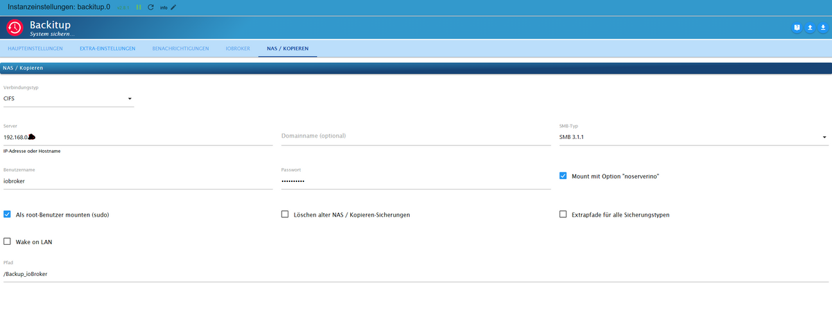

          Thomas Braun Most Active last edited by
          @theo996 sagte in BackItUp kann alte Backups nicht löschen:
          Anfängliche mount-Probleme aufs NAS habe ich nach Neuinstallation von BackItUp ausgeräumt, aber es bleibt das Problem,
          Wie sehen die Einstellungen im Adapter denn an Stelle genau aus?
            theo996 @Thomas Braun last edited by
            @thomas-braun
              Thomas Braun Most Active @theo996 last edited by
              @theo996
              Die 'noserverino'-Option wird eigentlich nur für Fritz.Nas verwendet. Wenn das da bei dir keines ist, dann schalt die aus.
                @thomas-braun
                Erledigt, aber das hatte ich auch nur eben mal aktiviert um zu schauen, ob es was ändert... hatte es aber nicht.
