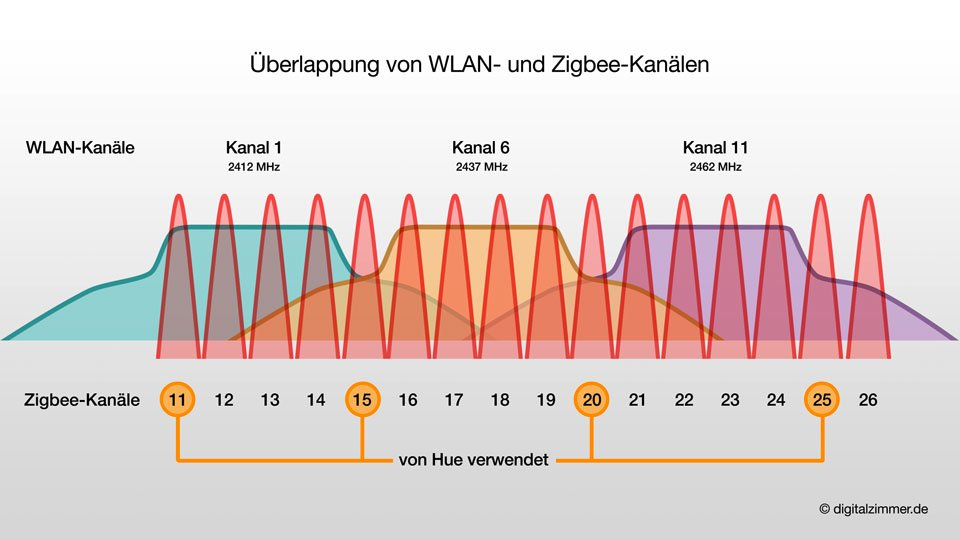

      • FritzBox in direkter Nachbarschaft zum Conbee2 Stick
      • FB WLAN-Funkkanal auf auto, aktuell Kanal 13
      • Conbee2 Stick Funkkanal war auf 13, wurde auch mit 11 und neu anlernen getestet

          Was noch nicht beantwortet ist, hängt der Zigbee - Stick an einem min. 30 cm langen Kabel am USB 2 Port des RaspI, der Stick muss weiter weg vom USB 3 Port, da DU da ja jetzt die SSD dran hast, und der USB 3 Port HF Störungen verursacht.
          Das zweite ist auch ein gern gemachter Fehler, dass Zigbee und FritzBox die gleichen Funkkanäle nutzen.
          Das dritte, in Deiner Beschreibung zählst Du nur Zigbee Geräte mit Batterie auf, um ein gutes Mesh Netzwerk zu bekommen, solltest Du auch Geräte nutzen, die dauerhaft Strom nutzen, z. B. Zigbee Leuchtmittel, Zigbee Stromzwischenstecker oder die kleinen Repeater/Verstärker von Ikea.

                    Ich glaube einfach, dass es mit dem Zigbee-Mesh wie mit dem WLAN sein kann. Hast du viele außenrum, die zusätzlich Netze ausstrahlen (können), dann kann das auch mal instabiler werden. Möchte gar nicht wissen, was sonst noch alles für Störquellen sorgen kann.

                      Ich habe um meine Hütte herum kaum andere Wlan Netzwerke (2 manchmal 3 gaaanz schwach), selbst wenn ich mein eigenes abgeschaltet hatte war da keine Verbesserung.

                        Rein technisch gesehen, liegt es sicher nicht an direkten "Störungen" wegen USB3. Allerdings kann es sein, dass Dein RaspPi evtl. wenn Du ein paar dicke Geräte (SSD z.B.) angeschlossen hast ein wenig unter Stromschwankungen leidet. Diese können dann theoretisch dazu führen, dass Geräte nicht sauber funktionieren bzw. auf Dauer evtl. sogar kaputt gehen.
                        Das Umstecken von USB3.0 auf USB2.0 bei Deiner SSD sorgt dafür, dass die SSD nicht mehr soviele Daten übertragen kann -> weniger Strom braucht.
                        Ich habe besonders auch deswegen, weil ich sowieso relativ groß und mit viel Holz lebe, einen mit WLAN verbundenen ZigBee GW der mit Tasmota läuft. So habe ich ganz sicher auch keine Stromprobleme 😉
