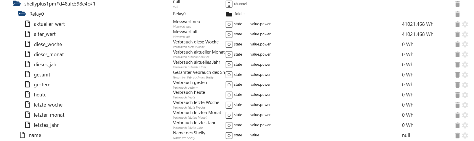

                      ich setze das Script von H. Kreyenborg schon sehr lange ein und es funktioniert bei allen älteren Shelly's auch, aber leider nicht bei der Shellyplus 1 PM!
                      Obwohl die Leistungsaufnahme ständig ca. 30 W beträgt.
                      Kann mir jemand helfen?
                        DPO99 @searcher57 last edited by
                        @searcher57 verändert sich denn der Wert "Energy" in der shelly Instanz? Das ist ja sie Basis der Berechnung des Skriptes.
                          searcher57 @DPO99 last edited by
                          @dpo99 said in Tagesverbrauchsmessung mit Shelly 1pm pro:
                          Nein, leider nicht . Das 2. Bild zeigt die Werte der Shelly Instanz. In der App kann ich die Werte der letzten Wochen und Monate anschauen.

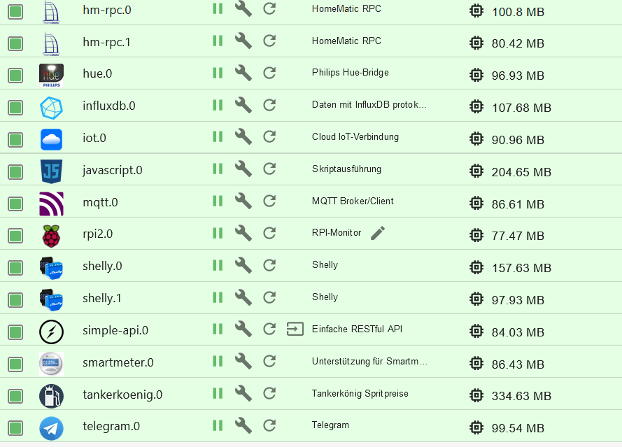

                                  Das ist ein Problem! Der Shelly hängt vor meiner gesamten IT-Einrichtung und soll nur den Stromverbrauch messen. Wenn ich diesen schalte fällt das Internet, die Raspis usw. aus.
                                    @searcher57 ja natürlich, dass ist ja die "Verbindung" zum Iobroker.
                                    Die Instanzen sind alle "grün" !
                                      Ich möchte gerne das Script von Winni testen. Aber das macht ja mit Sicherheit keinen Sinn, wenn die Werte sich nicht ändern, oder?
                                        @searcher57 Der Plus2PM ist aber eigentlich kein Strommesser. Grün ist schon mal gut. Jetzt müsstest du eben prüfen ob der Shelly auch korrekt via mqtt mit dem Iobroker verbunden ist. Da gibt's ja genug Videos auf YouTube. Shelly Adapter Einstellungen prüfen (Port etc) und am Shelly in den mqtt Einstellungen prüfen ob alles passt. In der Doku des Shelly Adapters gibt's auf GitHub auch eine Anleitung, was und wie alles eingestellt werden muss. Aber da ja die Objekte da sind, sollte es ja schonmal geklappt haben.
                                            DPO99 @searcher57 last edited by DPO99
                                            @searcher57 Das sieht man da nicht. Du musst prüfen warum keine Werte kommen. Warum hast du 2 Shelly Instanzen? Jede Shelly Instanz hat eigene Einstellungen und die müssen sich auch vom Port her unterscheiden. Also pro Shelly Instanz ein mqtt User/Port/Passwort und dann eben diese Daten in den Shelly eintragen und die Einstellungen am Shelly gem GitHub setzen.
