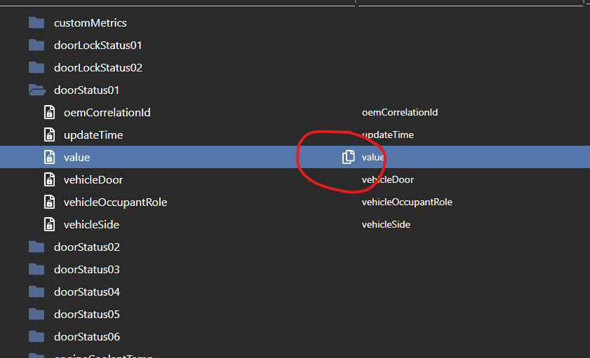

                              @stefan_nk du musst schon deinen Datenpunkt nehmen. Am besten hier klicken und kopieren
                              das ist dann dein kompletter Datenpunkt
