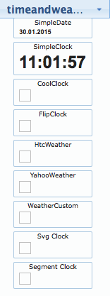

      Nun versuche ich erste Ansichten zu basteln aber leider kann ich Widgets wie bars oder timeandwheater nicht nutzen. Sind alle nur weiß und lassen sich zusätzlich nicht verschieben im Editor.
      So sieht es bei mir aus :oops: 😢 :
      Bei den Beispielen auf iobroker.net sehen die Widgets anders aus. Muss ich noch etwas einstellen/nach installieren?

        Versuch mal Chrome. Ich bin mir über den Safari Support nicht so sicher!
        Wenn Das auch nicht hilft dann mach mal en der Kommandozeile ein "iobroker upload vis" und dann einen Reload
          schittl last edited by
          Mit Chrome sah das ähnlich aus. Erst der Befehl "iobroker upload vis" brachte den gewünschten Erfolg. Danke für die Unterstützung
