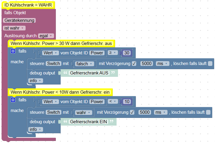

      Hallo Community,
      da bekannterweise der Einsatz einer Akkulösung für ein BKW grenzwertig ist, versuche ich meinen Eigenverbrauch durch erzeugungsabhängiges Schalten von Verbrauchern zu optimieren.
      In meinem ersten Ansatz zum üben möchte ich den Kühl- und den Gefrierschrank nacheinander einschalten. Der Kühlschrank soll dabei als "Master" immer eingeschaltet sein. Solange dieser läuft, also selber Strom verbraucht, soll der Gefrierschrank ausgeschaltet sein.
      Leider kriege ich da gerade keinen Fuß in die Türe. Vielleicht kann mich jemand bei den ersten Schritten unterstützen?

                  opöl last edited by
                  @paul53 ,
                  aber genau das mache ich doch:
                  • Der Trigger (Kühlschrank Shelly) ist "Wahr", also Triggerbedingung erfüllt. (Habe ich auch mit "Is online" versucht)
                  • Wenn der Kühlschrank Shelly >30 Watt sieht, soll der Gefrierschrank Shelly ausgeschaltet werden.
                  • Wenn der Kühlschrank Shelly <10 Watt sieht, soll der Gefrierschrank Shelly eingeschaltet werden.
                  • Dann das Ganze von vorne.
                  Wo ist denn da mein Denkfehler?
                  Im Übrigen sollte doch das Script nach Beendigung automatisch neu starten oder?
                  paul53 Thomas Braun Homoran 4 Replies Last reply Reply Quote 0
                    paul53 @opöl last edited by
                    @opöl sagte: Der Trigger (Kühlschrank Shelly) ist "Wahr", also Triggerbedingung erfüllt.
                    Aber nur einmal beim Einschalten des Shelly. Es muss die Änderung der Leistungsaufnahme getriggert werden (Ein- / Ausschalten des Kompressors).

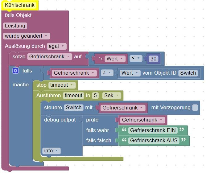

                            opöl @Thomas Braun last edited by Homoran
                            @thomas-braun ,
                            OK, Danke. Erster Denkfehler erkannt.
                            Jetzt gibt das Log korrekterweise "Gefrierschrank AUS" zurück, aber das Relais schaltet nicht ab.
                            Wie beende ich denn den Debug Modus?
                            19:12:00.603	info	javascript.0 (3567068) Start javascript script.js.common.Kühlgeräte
                            19:12:00.609	info	javascript.0 (3567068) script.js.common.Kühlgeräte: subscribe: {"pattern":{"id":"shelly.0.shellyplusplugs#80646fe6cb98#1.Relay0.Power","change":"ne","q":0},"name":"script.js.common.Kühlgeräte"}
                            19:12:00.609	info	javascript.0 (3567068) script.js.common.Kühlgeräte: registered 1 subscription, 0 schedules, 0 messages, 0 logs and 0 file subscriptions
                            19:13:00.218	info	javascript.0 (3567068) script.js.common.Kühlgeräte: getState(id=shelly.0.shellyplusplugs#d4d4da7c2f68#1.Relay0.Power, timerId=undefined) => {"val":53.5,"ack":true,"ts":1696785179288,"q":0,"from":"system.adapter.shelly.0","user":"system.user.admin","lc":1696785179288}
                            19:13:00.219	info	javascript.0 (3567068) script.js.common.Kühlgeräte: setStateDelayed(id=shelly.0.shellyplusplugs#80646fe6cb98#1.Relay0.Switch, state=false, isAck=false, delay=5000, clearRunning=false)
                            19:13:00.220	error	javascript.0 (3567068) script.js.common.Kühlgeräte: Gefrierschrank AUS
                            19:13:00.221	info	javascript.0 (3567068) script.js.common.Kühlgeräte: getState(id=shelly.0.shellyplusplugs#d4d4da7c2f68#1.Relay0.Power, timerId=undefined) => {"val":53.5,"ack":true,"ts":1696785179288,"q":0,"from":"system.adapter.shelly.0","user":"system.user.admin","lc":1696785179288}
                            19:13:05.221	info	javascript.0 (3567068) script.js.common.Kühlgeräte: setForeignState(id=shelly.0.shellyplusplugs#80646fe6cb98#1.Relay0.Switch, state={"val":false,"ack":false,"ts":1696785185221,"q":0,"from":"system.adapter.javascript.0","lc":1696785185221,"c":"script.js.common.Kühlgeräte"})
                            **19:13:05.222	warn	javascript.0 (3567068) script.js.common.Kühlgeräte: setForeignState(id=shelly.0.shellyplusplugs#80646fe6cb98#1.Relay0.Switch, state={"val":false,"ack":false,"ts":1696785185221,"q":0,"from":"system.adapter.javascript.0","lc":1696785185221,"c":"script.js.common.Kühlgeräte"}) - wurde nicht ausgeführt, während der Debug-Modus aktiv ist**
