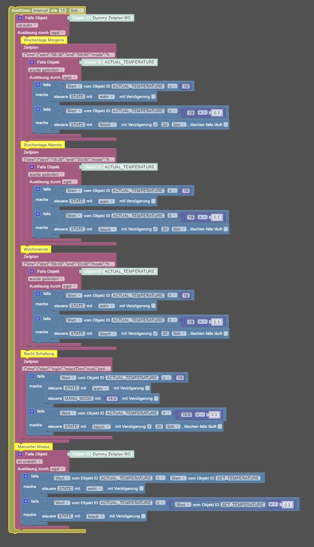

      ich habe vor in einem Gäste WC die Infrarotheizung zu steuern. Wand Thermostat und Schaltbare Steckdose sind von Homematic, die Steuerung könnte ich an sich auch alleine über das Thermostat machen würde dies aber gerne lokal im ioBroker machen.
      Im Allgemeinen sollte die Zeit Steuerung Aktiv sein, jedoch ist es auch nötig dies manuell auf einen Temperatur wert fest zu setzten (Urlaub, man hätte es gerne wärmer/kälter). Ich habe nun zwar schon einiges im ioBroker mit Blocky umsetzten können aber hier scheitere ich.
      Ich möchte durch einen Dummy Schalter den ich dann im Jarvis auf Manuelle Steuerung oder eben Zeit Steuerung schalten möchte. Mein Test bezieht sich momentan nur auf die manuelle Steuerung. Wenn ich den Schalter aber auf false setzte führt er die manuelle Steuerung einmal aus und ignoriert danach wenn ich z.B. die Temperatur manuell umstelle. Ich habe mittlerweile schon sämtliche Trigger ausprobiert (nicht nur Intervall, auch Änderung der Temperatur im Raum usw.).
      Wäre über Hinweise dankbar!

        Keine Trigger innerhalb von Triggern anordnen und erst recht nicht innerhalb eines Intervalls!
        Welches Wandthermostat?
        Wenn die zeitlichen Vorgaben aus ioBroker kommen sollen (inkl. manueller Vorgabe), dann steuere das Thermostat über den "MANU_MODE" und stelle darüber den Sollwert ein. Die Zweipunkt-Regelung für den Schalt-Aktor macht das Thermostat dann selbständig.
