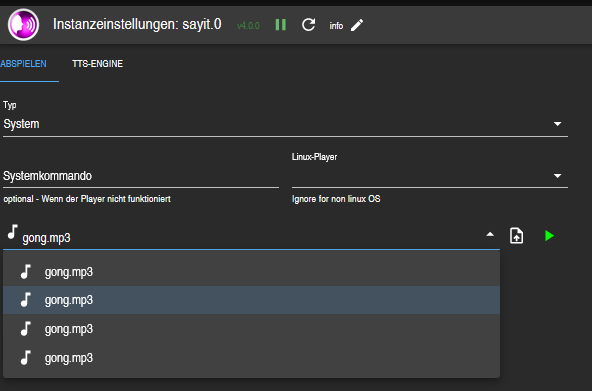

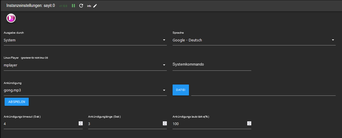

      Ich versuche schon länger den Sayit Adapter von V1 auf V3 zu aktualisieren.
      Ausgabe an lokal angeschlossenen USB Lautsprecher funktioniert danach noch.
      Aber der Ankündigungston nicht mehr.

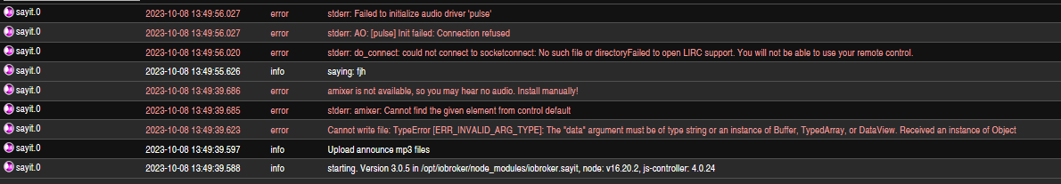

      Außerdem gibt es einige Fehlermeldungen:
      Kann mir dabei jemand helfen ?

          fvp @DJMarc75 last edited by
          Fehlermeldungen:
          sayit.0
          	2023-10-08 16:15:48.553	error	stderr: AO: [pulse] Init failed: Connection refusedFailed to initialize audio driver 'pulse'
          sayit.0
          	2023-10-08 16:15:48.551	error	stderr: do_connect: could not connect to socketconnect: No such file or directoryFailed to open LIRC support. You will not be able to use your remote control.
          sayit.0
          	2023-10-08 16:15:48.289	info	saying: Hallo
          sayit.0
          	2023-10-08 16:14:53.823	error	amixer is not available, so you may hear no audio. Install manually!
          sayit.0
          	2023-10-08 16:14:53.821	error	stderr: amixer: Cannot find the given element from control default

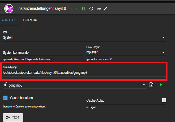

                        fvp @Thomas Braun last edited by
                        @thomas-braun
                        Damit ist alles wunderbar:
                        Hiermit leider nicht:
                        Beim klick auf den "Test" Button bekomme ich eine Fehlermeldung :
                        Fehler
                        Cannot play file: Error: Cannot upload file "tts.userfiles/gong.mp3" to state: Error: ENOENT: no such file or directory, open 'tts.userfiles/gong.mp3'
                        Kann ich dir die "iob diag" Ausgabe per PN schicken ?

                                        fvp @Meister Mopper last edited by
                                        @meister-mopper Ich habe meinen Pi mal zum testen rausgekramt und aktualisiert. (Bullseye aktuell ; Node 18.18.2; ioBroker aktuell).
                                        Audio über 3,5mm.
                                        Sayit mit V3.0.5 ohne Vorversion
                                        Auch hier leider kein Ankündigungston.
                                        Getestet mit Typ System , Player mplayer und mpg321
                                        Meldungen im Log für mplayer
                                        sayit.0
                                        	2023-10-22 09:52:33.051	info	saying: hallo
                                        sayit.0
                                        	2023-10-22 09:52:27.724	error	amixer is not available, so you may hear no audio. Install manually!
                                        sayit.0
                                        	2023-10-22 09:52:27.719	error	stderr: amixer: Cannot find the given element from control default
                                        sayit.0
                                        	2023-10-22 09:52:27.635	error	Cannot write file: TypeError [ERR_INVALID_ARG_TYPE]: The "data" argument must be of type string or an instance of Buffer, TypedArray, or DataView. Received an instance of Object
                                        sayit.0
                                        	2023-10-22 09:52:27.564	info	Upload announce mp3 files
                                        sayit.0
                                        	2023-10-22 09:52:27.524	info	starting. Version 3.0.5 in /opt/iobroker/node_modules/iobroker.sayit, node: v18.18.2, js-controller: 5.0.12
                                        Meldungen im Log für mpg321:
                                        sayit.0
                                        	2023-10-22 09:54:46.984	error	stderr: [0:00] Decoding of sayit.0.say.mp3 finished.
                                        sayit.0
                                        	2023-10-22 09:54:46.181	error	stderr: Directory: /opt/iobroker/iobroker-data/sayitPlaying MPEG stream from sayit.0.say.mp3 ...MPEG 2.0 layer III, 32 kbit/s, 24000 Hz mono
                                        sayit.0
                                        	2023-10-22 09:54:46.178	error	stderr: High Performance MPEG 1.0/2.0/2.5 Audio Player for Layer 1, 2, and 3.Version 0.3.2-1 (2012/03/25). Written and copyrights by Joe Drew,now maintained by Nanakos Chrysostomos and others.Uses code from various people. See 'README' for more!THIS SOFTWARE COMES WITH ABSOLUTELY NO WARRANTY! USE AT YOUR OWN RISK!tcgetattr(): Inappropriate ioctl for device
                                        sayit.0
                                        	2023-10-22 09:54:45.542	info	saying: Hallo
                                        sayit.0
                                        	2023-10-22 09:54:26.780	error	Cannot write file: TypeError [ERR_INVALID_ARG_TYPE]: The "data" argument must be of type string or an instance of Buffer, TypedArray, or DataView. Received an instance of Object
                                        sayit.0
                                        	2023-10-22 09:54:26.701	info	Upload announce mp3 files
                                        sayit.0
                                        	2023-10-22 09:54:26.660	info	starting. Version 3.0.5 in /opt/iobroker/node_modules/iobroker.sayit, node: v18.18.2, js-controller: 5.0.12
                                        Auch das von @Bernd_M beschriebene Verhalten in der Oberfläche kann ich bestätigen.
                                          do5tj80 @fvp last edited by
                                          ich habe das Ankündigungston Problem leider auch.
                                          Ich denke da passt was im Code nicht:
                                          Leider bin ich da nicht wirklich fit drin sonst würde ich mir das mal ansehen.
