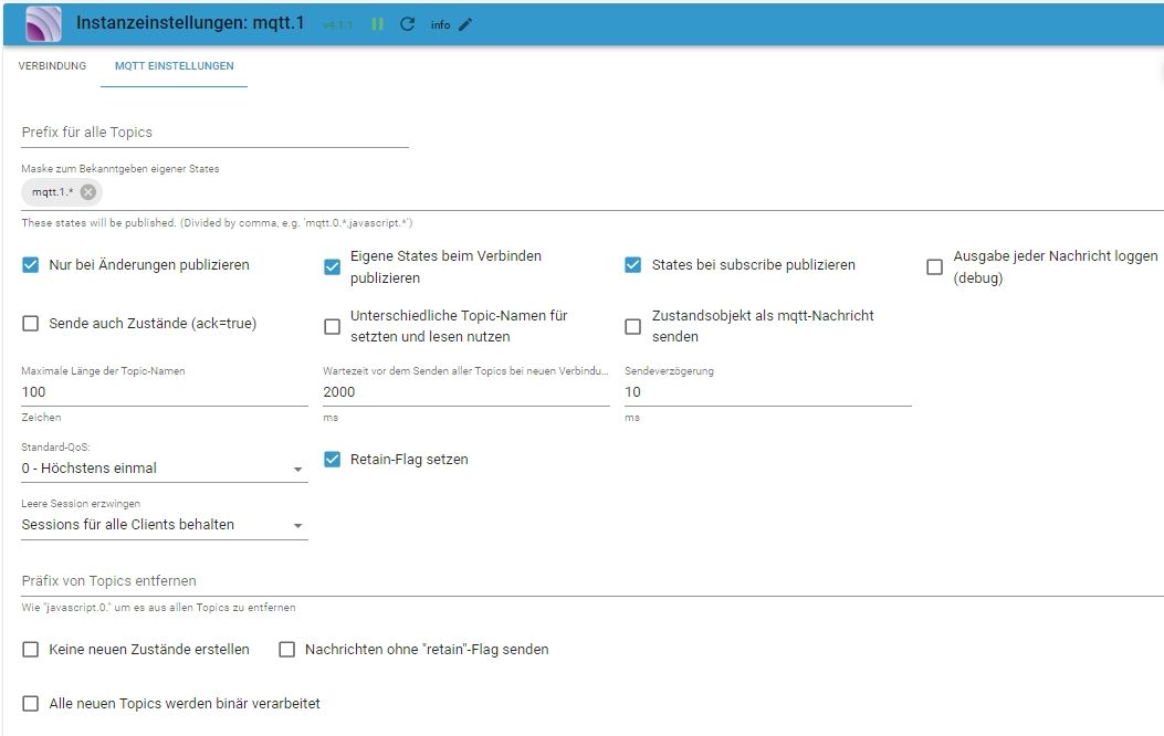

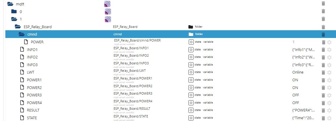

      Hier ein paar screenshots.

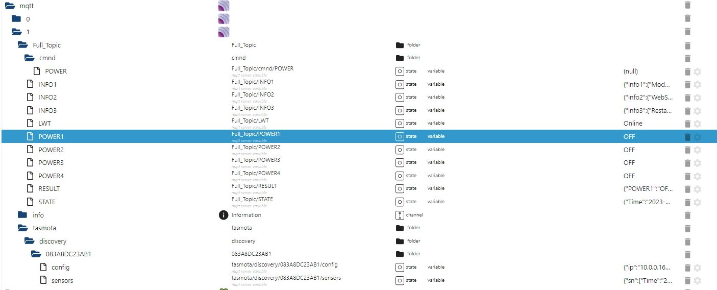

      1. Die Objekte Power1-4 zeigen den richtigen Zustand der Relais an (wenn ich diese über die Tasmota Webseite des Boards ändere). Wenn ich die Werte in ioBroker ändere werden die Zustände aber nicht geändert. Verwende ich den Sonoff Adapter sieht es ähnlich aus, ich kann die Zustände aber auch über den ioBroker schalten.

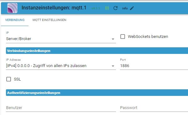

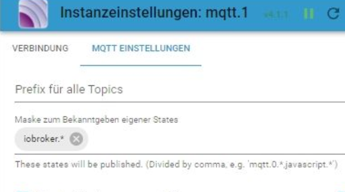

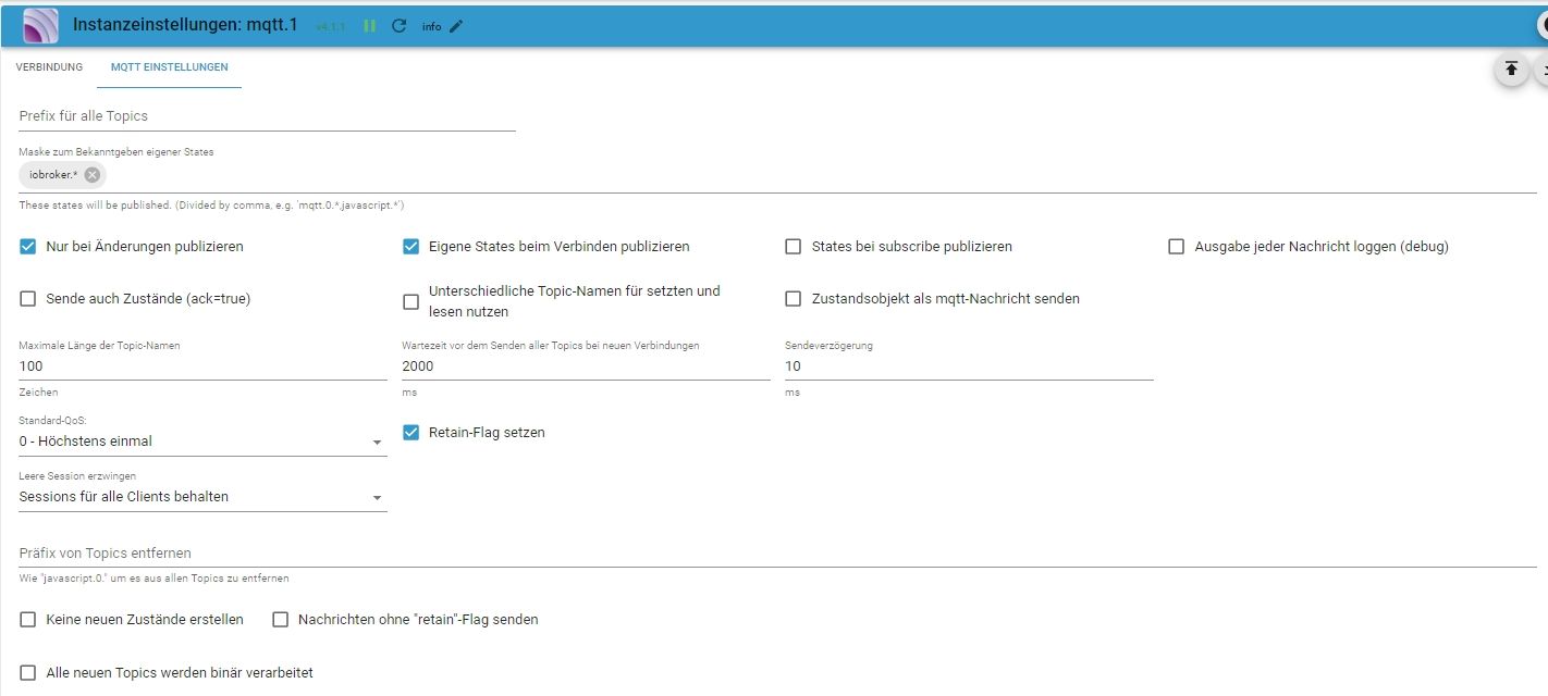

      2 und 3) meine aktuellen MQTT Settings:

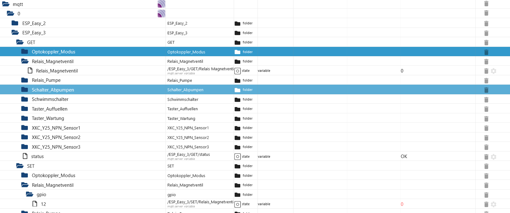

        • unter Puplish z.B. folgenden Pfad eingeben (der komplette Pfad scheint wichtig zu sein)
          • /ESP_Easy_1/SET/Magnetventil/gpio/0
        • dann einen Befehl eingeben
          • z.B. "0" oder "1"
        • Jetzt den Knopf "puplish" drücken
        • Jetzt ist das Element im ioBroker sichtbar

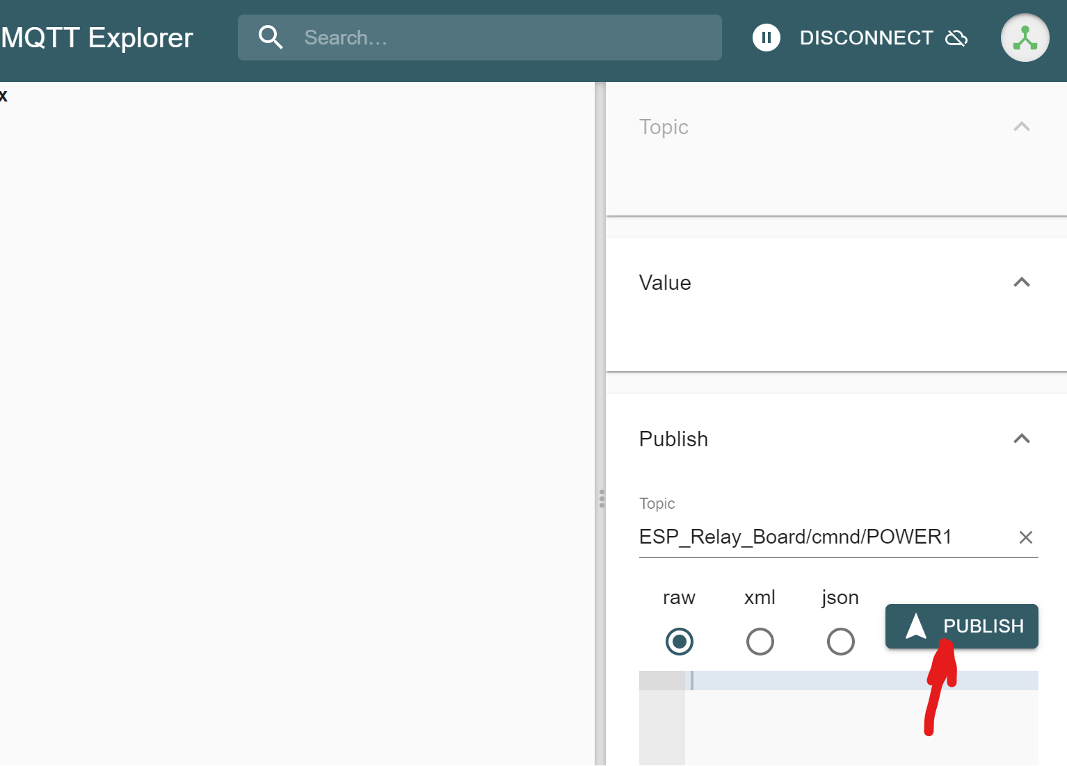

              Ich habe mir jetzt den MQTT Explorer angesehen, komme damit aber auch nicht weiter. Die Datenpunkte sind bei mir ja im ioBroker bereits vorhanden (Tasmota geflashed, MQTT Server/Client).
              Der MQTT Explorer zeigt sie auch an. Wenn ich Änderungen der Relais-Zustände über die Webseite des Tasmota geflashten Relais-Board mache, werden die sowohl im ioBroker als auch im MQTT Explorer richtig angezeigt. Wenn ich Änderungen der Werte entweder im ioBroker oder per Publish im MQTT Explorer mache, ändern sich nur die Werte im ioBroker Objekt, aber nicht in der MQTT Explorer Anzeige und auch am Relais tut sich nichts.
              Irgendwie kommen die Befehle weder vom MQTT Explorer noch vom ioBroker beim ESP an.

                @dieterb sagte in Senden von Schaltzuständen auf ein Relaisboard:
                Wie kann ich weiter vorgehen?
                Versuche mal, den Wert "POWER" unter "cmnd" auf "ON" bzw. "OFF" zu setzen:
                Wahrscheinlich musst du unter "cmnd" die States "POWER1" bis POWER4" anlegen, um die Relais einzeln zu schalten.

                  • Es gibt zwei Ebenen im MQTT bei mir. Eine Ebene mit den empfangenen Werten (bei mir GET) und eine zweite Ebene mit den zu sendenden Daten (bei mir SET). Diese beiden Ebenen habe ich im ESP bzw. ESPEasy voreingestellt. Nach dem Verbinden des ESP mit iobroker war nur die Ebene (GET) sichtbar. Die Ebene (SET) wurde über den Befehl des MQTT Exporeres angelegt und ist danach nutzbar. Hierbei war die Struktur "/ESP_Easy_1/SET/Magnetventil/gpio/0" wichtig. Sonst hat das nicht funktioniert. ESP_Easy_1 = so heißt mein ESP; SET = wie oben beschrieben die Ebene von der ich aus senden kann; Magnetventil = Namen des entsprechenden Objekts; gpio = Vorgegebene Struktur von ESPEasy = muss so heißen; 0 = der GPIO-Port welchen ich ansprechen möchte.
                    So sieht das bei mir aus:

                            DieterB @Marc Berg last edited by
                            @marc-berg @Ralf-6
                            Vielleicht fehlen wirklich die entsprechenden Objekte. Es wundert mich allerdings, dass bei Verwendung des Sonoff Adapters für Anzeigen und Schreiben das gleiche Objekt verwendet wird.
                            Bei Ändern des Werts mqtt - 1 - ESP_Relay_Board - cmnd - POWER ändert sich nichts (das ist aber auch bei Verwendung des Sonoff Adapers so).
                            Wie würde den der Befehl vom MQTT Explorer aussehen, um das Objekt
                            mqtt - 1 - ESP_Relay_Board - cmnd - POWERx als state anzulegen?
                            Marc Berg R 3 Replies Last reply Reply Quote 0
                              ESP_Relay_Board/cmnd/POWER1

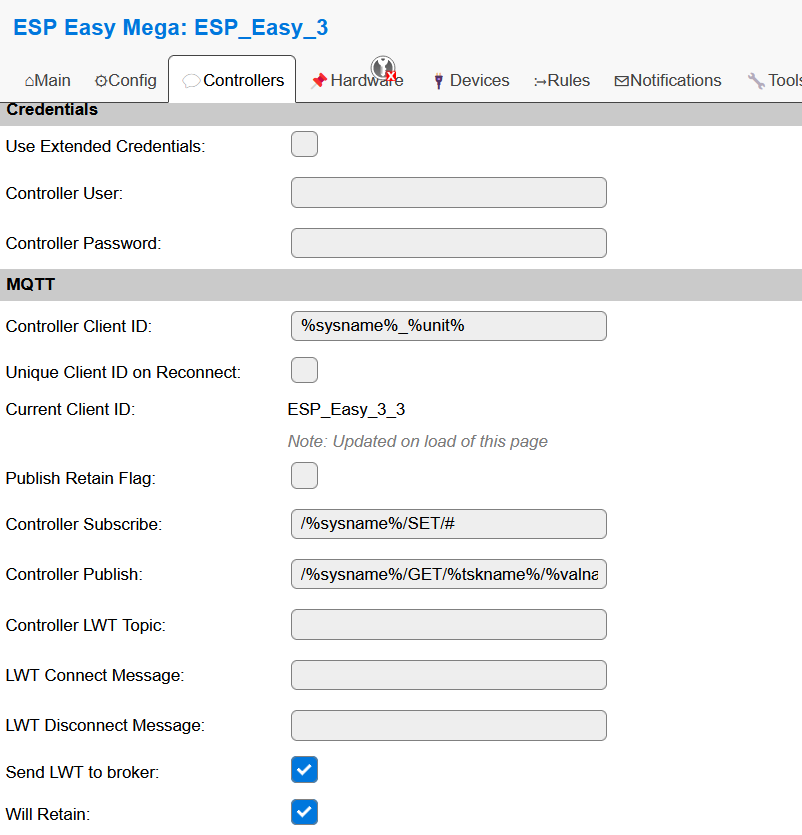

                                @dieterb :
                                Auf der Konfigurationsoberfläche meines ESPs der mit ESPEasy geflasht ist, habe ich folgende Einstellungen, abgekupfert aus einer Anleitung, gemacht:
                                Dabei die beiden Pfade für "Controller Subscribe:" und "Controller Publish:" angepasst.
                                Aufbauend darauf nach den bereits geschriebenen Anleitung weiter gemacht.
                                Vermutlich gibt es etwas vergleichbares unter Tasmota. Und so wie es aussieht kennt Marc Berg sich damit aus.

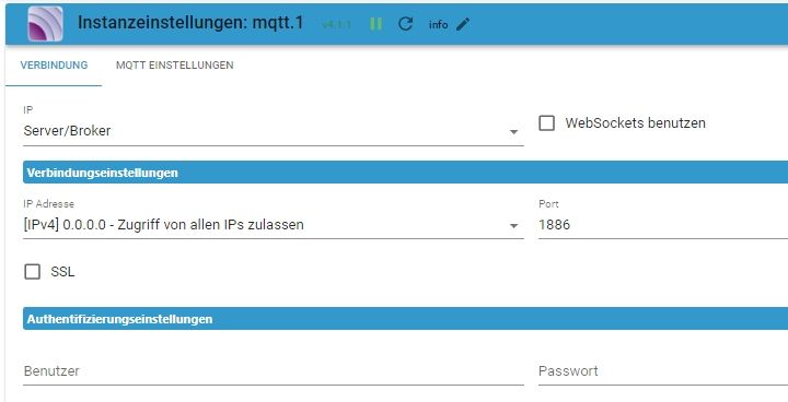

                                  Zu Mqtt, beste Wahl ist hier den Mqtt Adapter auf Port 1883 zu belassen.
                                  Installiere den Sonoff Adapter auf Port 1886 oder 1887 dies ist viel einfacher.

                                    Marc Berg Most Active @DieterB last edited by Marc Berg
                                    Was ich jetzt erst gesehen habe:
                                    Das kann so nicht funktionieren. Da müsste
                                    mqtt.1.* (statt iobroker.*)
                                    drin stehen, damit die Änderungen auch publiziert werden.

                                        Wenn ich das mache passiert gar nichts, weder in ioBroker noch im MQTT Explorer.
                                        Ist es dabei egal, was im MQTT Explorer rechts oben unter Topic angezeigt wird?
                                        PUBLISH wurde da schon ausgeführt.

                                          MQTT.0 ist auf 1883, da laufen mehrere Geräte. Um hier eine Überschneidung zu verhindern, habe ich eine zweite MQTT.1 Instanz installiert (aktuell auf 1886).
                                          Den Sonoff Adapter benötige ich eigentlich nicht, den verwende ich hier nur, um zu sehen, dass die Hardware funktioniert und sich die Relais mittels ioBroker im Prinzip schalten lassen.

                                            Wenn ich Befehle mit MQQT Explorer absende, setze ich noch den Befehl dazu. z.B. "0" , "1", "TRUE" oder was auch immer benötigt wird.
                                            Der Pfad ist schon an der richtigen Stelle. Den Befehl setze ich das Feld unter "raw, xml, json"
